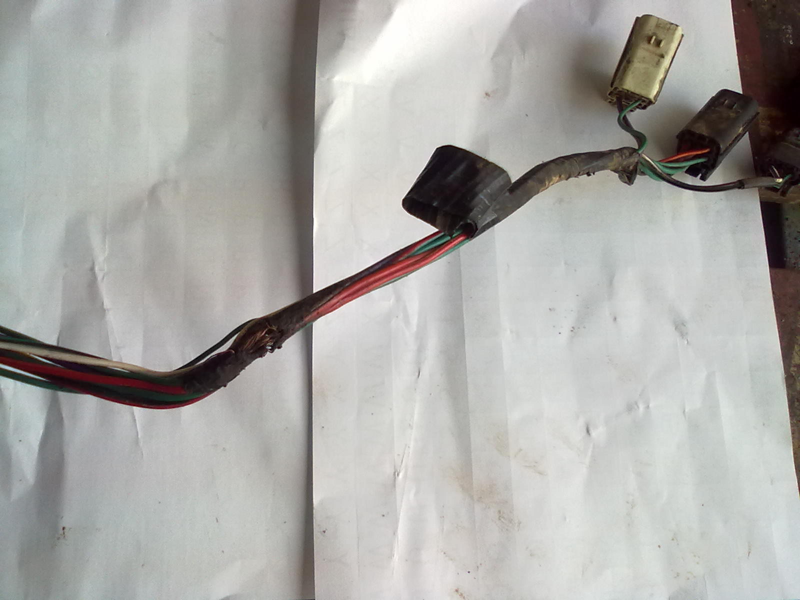

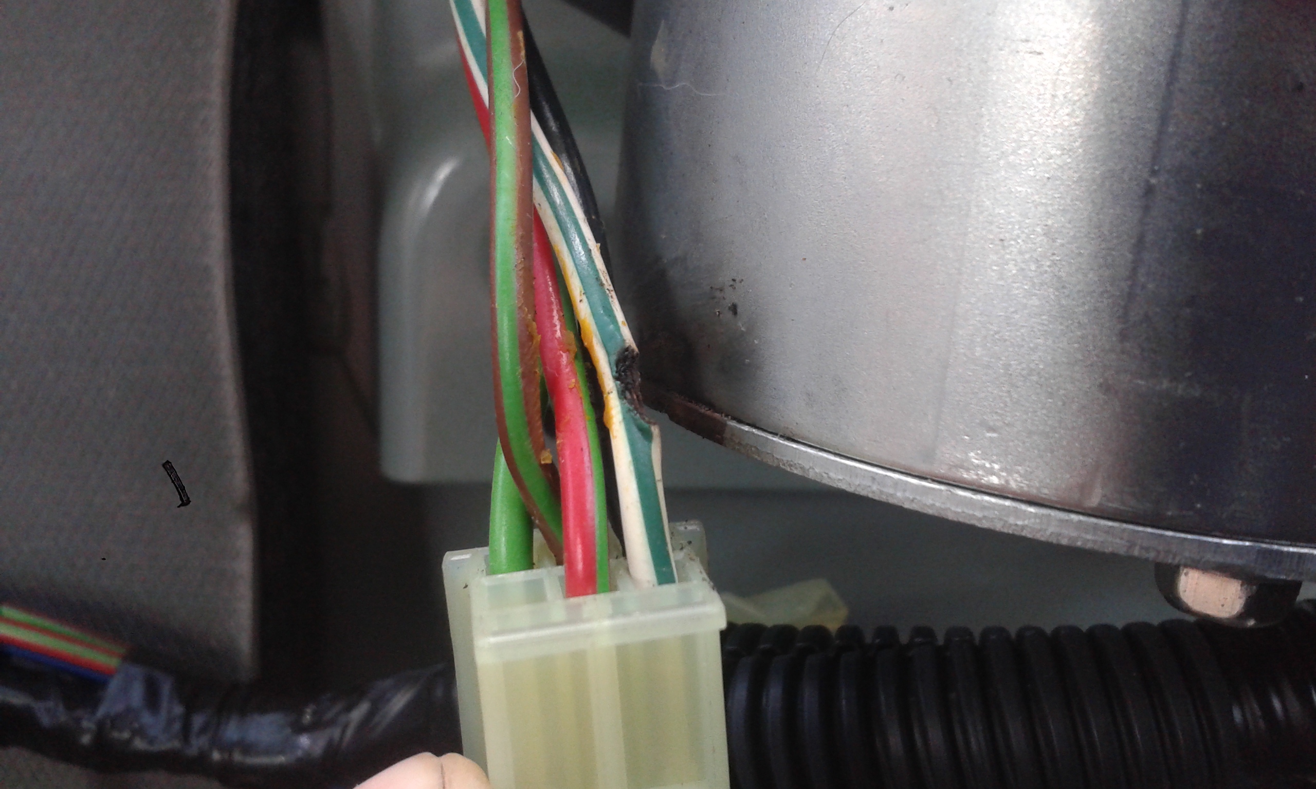

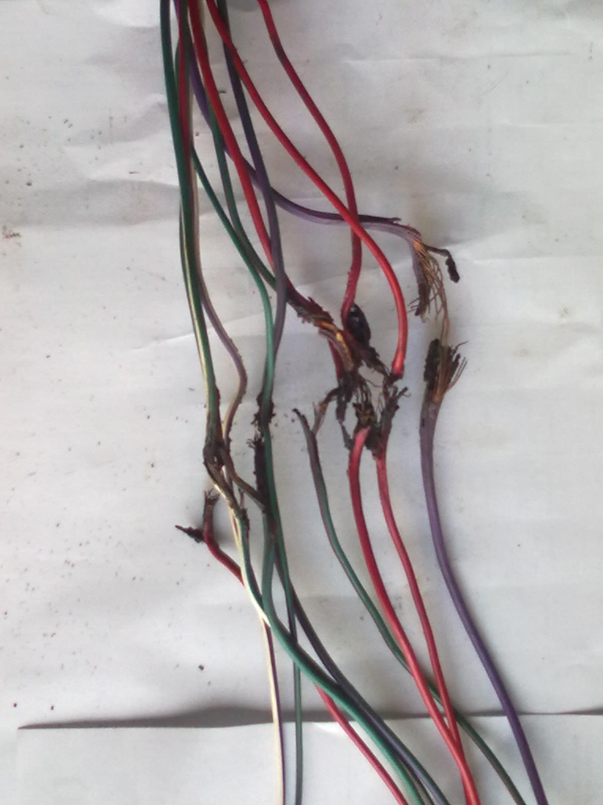

De retour du raid, j'ai trouvé la panne... il y a eu un point chaud dans le compartiment moteur derrière le turbo et le faisceau entre le tablier et le pot d'échappement et les deux gros connecteurs ont commencé à bruler. Les fils se sont amalgamés et c'est à ce moment qu'il y a eu le défaut électrique. Je n'ai touché à rien durant le mois pour ne pas risquer d'empirer les faux contacts et courts-circuits. Je ne sais pas pourquoi il y a eu ce point chaud, on était sur les longs faux plats des autoroutes allemand mais à 90 - 100 km/h pas plus.
Mais petit à petit j'ai constaté une augmentation de la consommation d'huile moteur, légère au début puis progressivement importante pour finir sur le trajet retour après 11 000 km à stopper le moteur et mise en sécurité à nord de l'Allemagne, début d'auto combustion de l'huile par l'admission... turbo probablement HS. Il est d'origine et à donc 344 000 km mais il n'avait présenté avant le départ, aucun bruit, ni consommation d'huile, la durit d'admission était propre.
Alors, le point chaud est il la conséquence d'une anomalie turbo ou l'anomalie turbo est la résultante du point chaud... aucune idée mais maintenant, on attend le rapatriement du Def avant d'entreprendre les réparations :sm1: !
