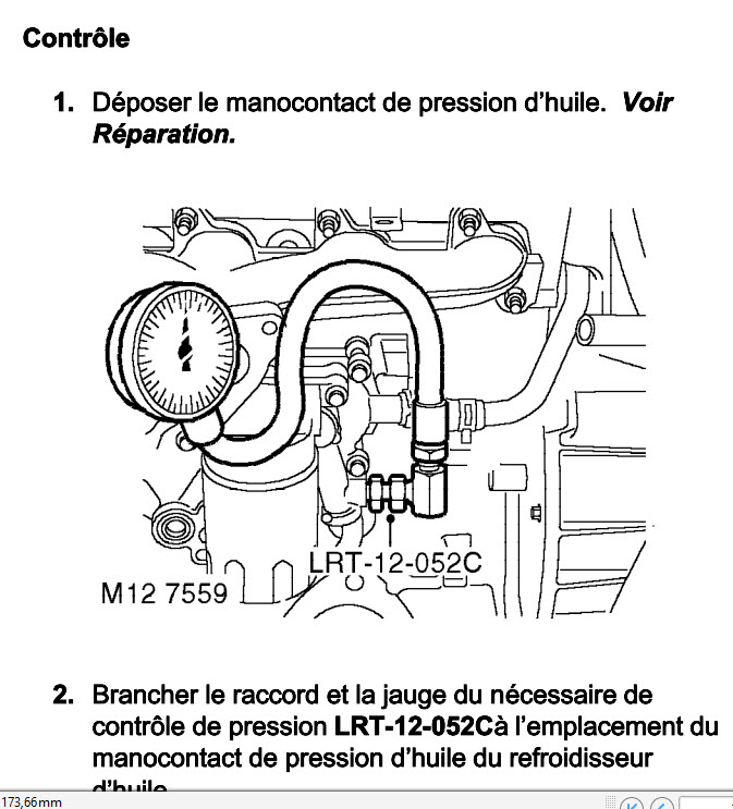

Parmi les pas si nombreux sondes et capteurs, le mano contact de pression d'huile (ou bien s'agit-il d'un manomètre - les puristes m'instruiront) ne figure pas dans la liste des mesures auxquelles le nano (première génération, deuxième version) donne accès.
Avez-vous une explication à cette absence, ou bien une raison évidente aurait échappé à ma sagacité ?

Le manocontact de pression d'huile ne mesure pas une pression. Il détecte seulement un dépassement de pression prédéterminée et transforme la détection en une information électrique (courant passe ou ne passe pas).
Donc pas de mesure de pression d'huile.
C'est pour cela qu'il faut enlever le manocontact et brancher raccord et manomètre comme le montre le dessin (manuel d'atelier du Td5), pour controler/mesuer la valeur de pression d'huile.

Merci, limpide, clair et définitif.
