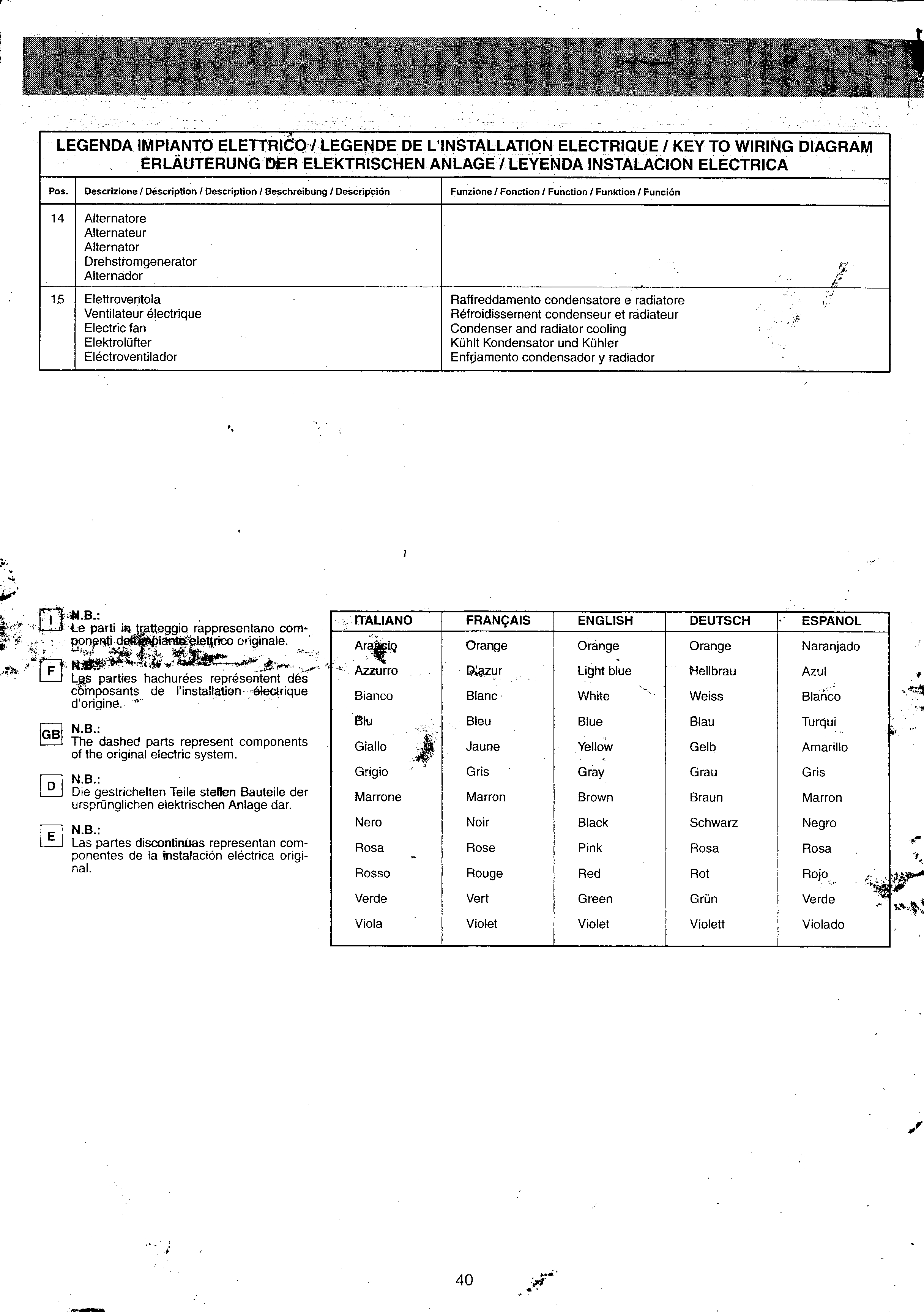

Re: De quel année est la climatisation ???
Je me réponds tout seul et je vous partage les infos trouvées sur le net :
Je vous partage qq infos supplémentaires içi histoire d'avoir un sujet le + complet possible :
Le compresseur est un Sanden SD7H15 qui précise :
- R134a pour le réfrigérant
- SP-20 pour l'huile (équivalent = PAG 100)
Je vous partage une doc très intéressante publiée par Sanden :
Le Service Guide
Le Service Guide
