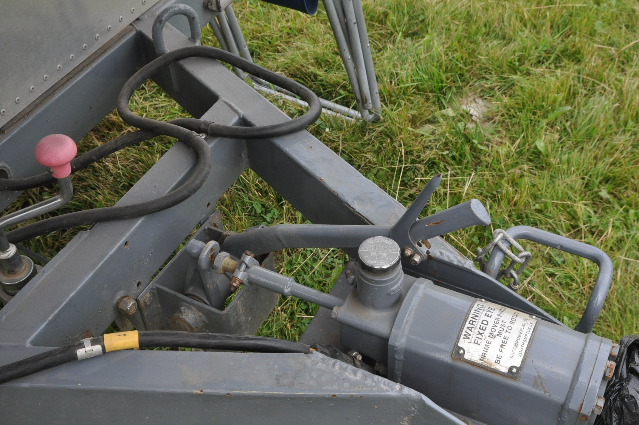

Salut, vu sur le forum du north jersey jeep club: ici, une singulière façon d'abaisser une Sankey, on perd le freinage, je trouve cela dommage.
Re: Quelle taille de pneu pour rabaisser une Sankey ???
Salut LØLØ,
La solution de daz est intéressante car elle présente l'avantage de ré aligner la tringle de commande du frein avec le levier de renvoi du milieu de la remorque .
En effet, sur ma sankey, je n'ai pas de renvoi intermédiaire comme sur la sankey de torero: Le fait d'abaisser le support du levier de frein à main de la même valeur que le crochet évitera que la tringle "travaille" en travers en diminuant l'angle qu'elle fait avec le levier de renvoi du milieu de la remorque
Entièrement d'accord , compte tenu du freinage déjà un peu limite du disco (mordant et endurance) et du poids de la sankey, on a tout intérêt à conserver le freinage sur la remorque. De plus, cette solution rallonge un peu trop l'ensemble à mon goûtLØLØ a écrit : on perd le freinage, je trouve cela dommage
- Messages : 6084
Re salut, là aussi, je pense qu'il fallait oser. Mais, toutes les pistes mérites d'être explorées. Cependant dans ce cas le freinage est conservé. Vraiment les anglais ne cesseront pas de m'étonner.
A+2 solutions: la bonne et l'Anglaise

salut, plus sérieux et plus dans l'esprit de la solution envisagé par narnard.
Tiens, c'est ma remorque ça!LØLØ a écrit :salut, plus sérieux et plus dans l'esprit de la solution envisagé par narnard.
D'ou viennent ces photos?
Salut LØLØ et torero
en tout cas cette photo vient de la faq ici
LØLØ merci pour les photos couleurs.... qui que soit l'auteur de la modif, c'est exactement ce que j'ai en tête je me trompe ou la tige de commande derrière le vérin a été rallongée? ce qui signifierait que le vérin a été avancé sur la flèche non? A+
torero,je croyais que c'était celle là la tienne ?torero a écrit :Tiens, c'est ma remorque ça!LØLØ a écrit :salut, plus sérieux et plus dans l'esprit de la solution envisagé par narnard.
Salut torero, je les ai prise au Landrauvergne 2010. Oui, je suis un peu addicte de la photo, et partout ou je traine, lorsque quelques chose m'interpelle, ben je fais des photos. Là c'était le cas et pour cause. Oui je devais aussi y rencontrer feub, mais je ne l'ai pas vu . Nous nous sommes peut être croisé du regard, mais ne nous connaissant pas, il était difficile de faire le rapprochement, dommage .torero a écrit : Tiens, c'est ma remorque ça!
Donc une autre photo de ta jolie remorque, un peu hors sujet, mais je vais la glisser dans un autre thème: A+

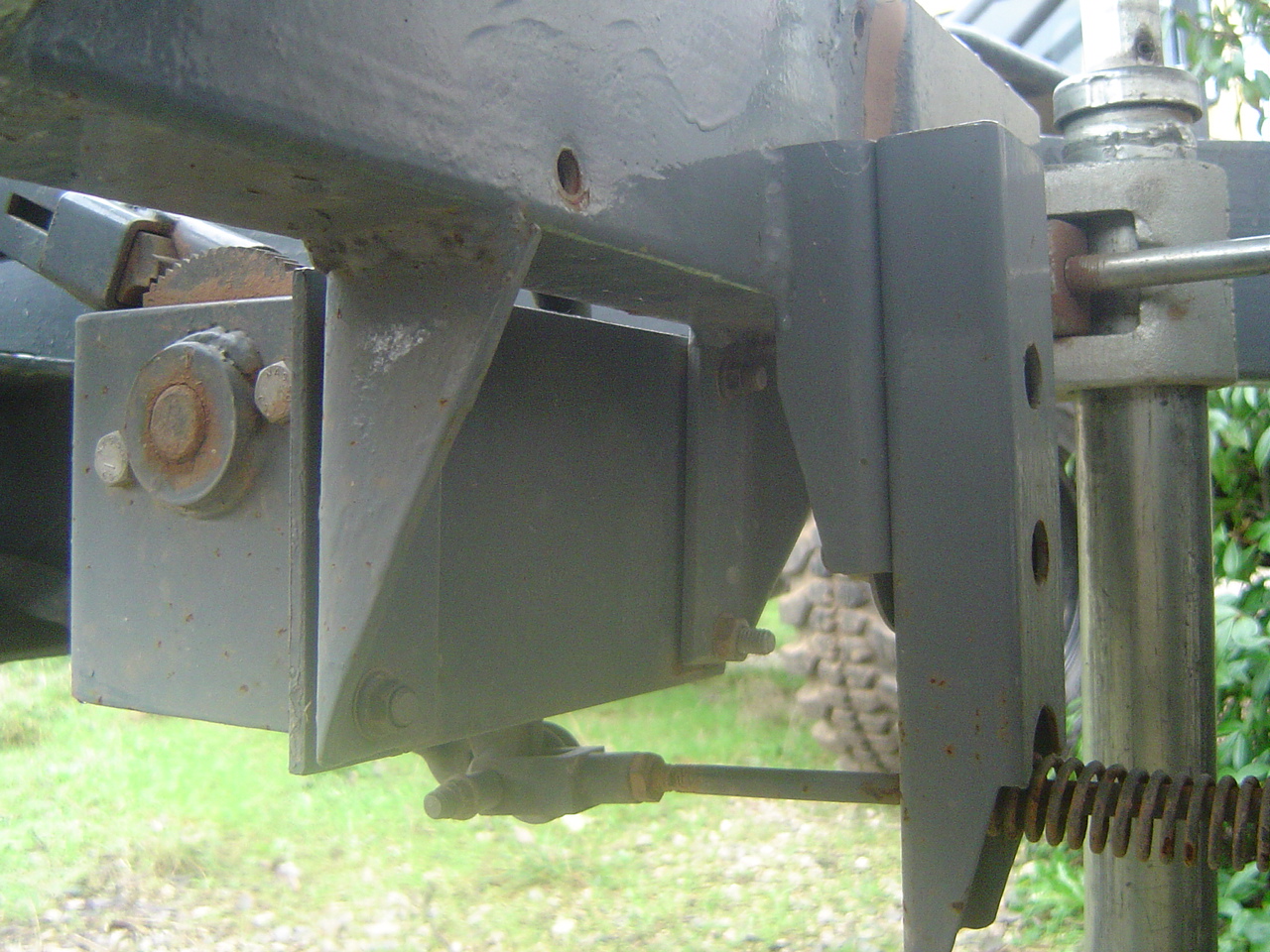

Oui Nanard833, c'est bien la mienne avant modif, et les photos de LØLØ c'est après modif. Je pensais mettre une photo sur ce thème mais je n'avais pas de photo en stock.Donc merci LØLØ, ton addiction me rend service! Dommage qu'on n'ai pas pris contact au landrauvergne. Il faudrai qu'on se fasse des T-shirt personalisés pour se reconnaître.
Pour ce qui est de la modif, j'ai descendu l'anneau et le frein de l'épaisseur du chassis.Au passage, j'ai rallongé un peu le timon pour avoir plus d'espace quand on ouvre la porte arrière du Def.Le poussoir du frein à inertie a été rallongé avec une grosse vis en pas anglais, mais comme cela n'était pas suffisant, j'ai rajouté la partie fileté d'une barre de direction de Def avec la vis d'origine de la sankey.
Ah, LØLØ et sa marote des photos en tout cas ta modif est exemplaire (comme la remorque cela va de soi ) et si t'as quelques photos sous la main, notamment vue de l'avant bien dans l'axe ainsi que ta construction du bout de timon supplémentaire, j'suis preneur A+
J'ai fait quelques photos.
J'ai d'abord tronçonné la tôle supérieure et la tôle avant.J'ai conservé la tôle inférieure.J'ai ensuite récupéré 2 morceau de cornière de 6 mm en taillant dans un profil rectangle, que j'ai soudé sur la tôle inférieure et sur les bras du timon.
Le support du levier de frein a été déplacé vers le bas en soudant 2 équerres et l'appui du ressort de rappel a été descendu à l'aide d'un morceau de tube rectangaulaire.
Une fois le tout percé, j'ai posé le vérin et son anneau à l'aide des boulons d'origine, le support du frein et l'appui du ressort de rappel sont eux aussi boulonnés.La rallonge du poussoir de frein à inertie a été réalisé comme décrit dans mon précédent post.J'ai dû caller le support du frein à main d'un côté avec des rondelles, pour que celui-ci tombe bien entre la cornière et le vérin en position repos.
