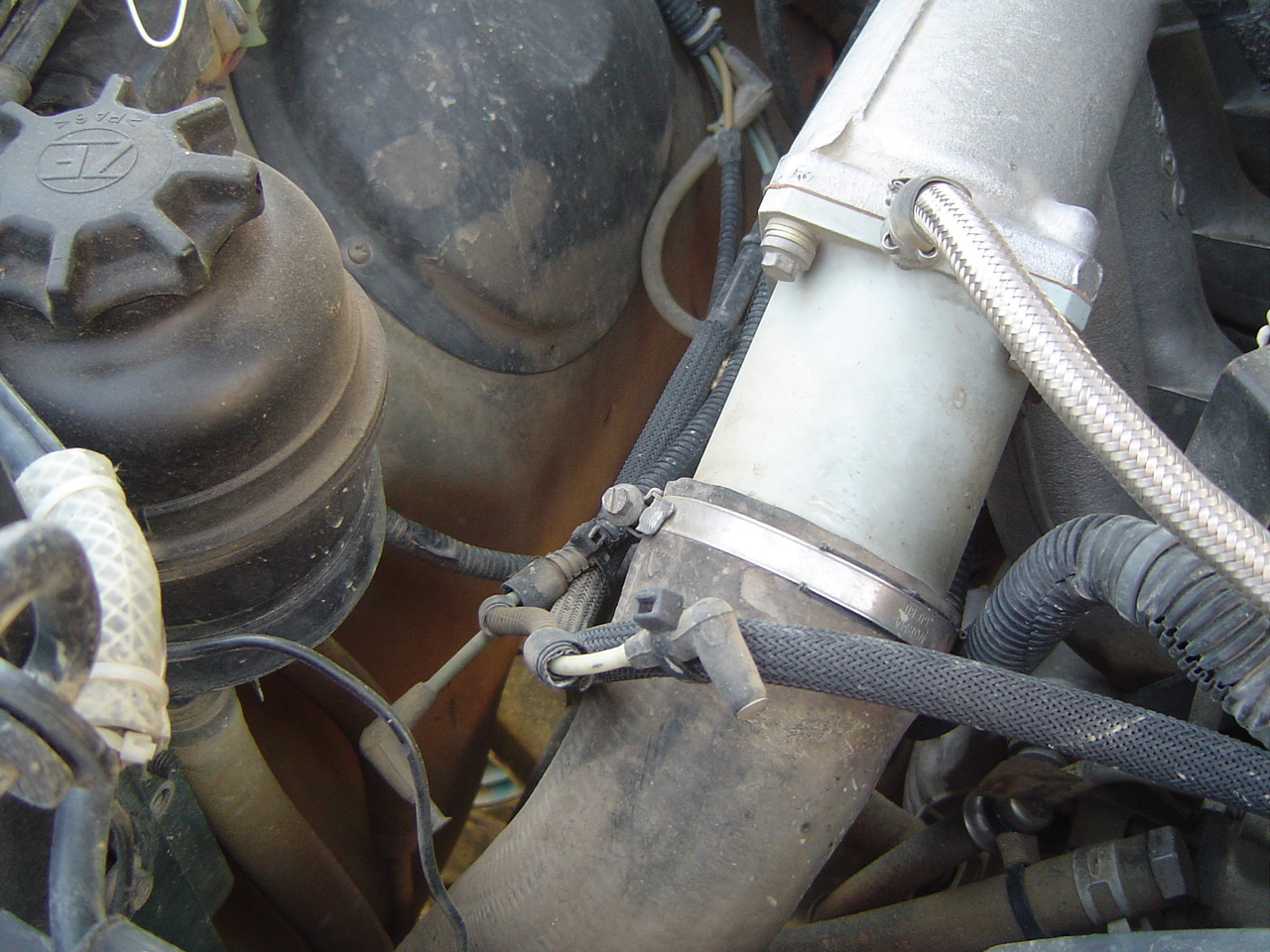

Bonsoir à tous. Mon 110 TD5 de 2006 étant poussif depuis le montage d'un schorkel mantec acier (merci pour les renseignements du forum sur l'étancheité du compartiment moteur),j'envisage la suppression de la vanne EGR+/- filtre green.Le kit comprend une vanne factice une piece acier et le joint métal associé pour obturer l'échappement.Le photo reportage d'act..4x.. en main je demonte le cache sup moteur et là oups! je découvre mon egr de type 2 eu3 avec deux durites sondes au lieu d'une.
En pratique faut il 1:virer le tout et obturer les deux sondes avec des vis.
2:enlever les deux durites acier doré de chaque coté de l'interccoler egr.
3:mettre du joint silicone en plus du joint métal?.
Merci à tous.
Merci à tous.

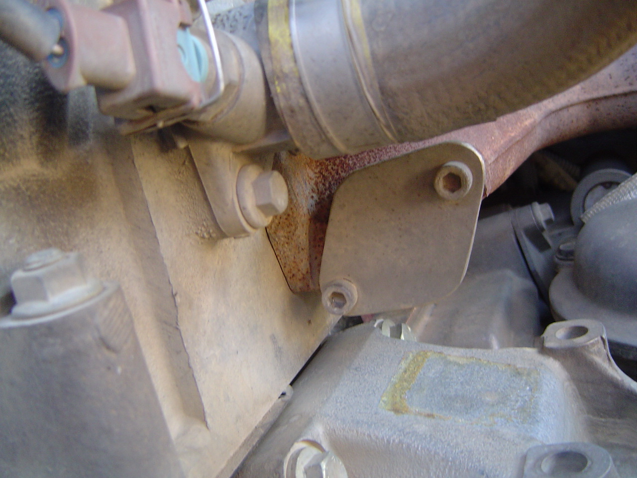

Re: TD5 : suppression vanne EGR
tu debranche les deux tuyaux
tu met un rivet dedans pour les boucher ,
et tu met la plaque sur le colecteur d'echappement sans siliconne

Merci juju 60130 pour tes conseils.J'abuse.faut-il obturer par deux plaques les deux orifices de l'intercooler EGR ?.
Sur mon td5, j'ai remplacé la vanne par un manchon adapté, obturé l'échappement au niveau de la sonde de température d'eau, et enlevé le refroidisseur de gaz d'échappement de l'EGR. J'ai aussi obturé les les lignes des 2 modulateurs avec des rivets ainsi que l'entrée et la sortie du refroidisseur avec des vis.Ca fait des années qu'il tourne comme ça et pas de soucis.

En prime ,des photos !! Merci encore. Ps:depuis le montage du filtre green le 110 respire encore mieux q'avant le montage du schnorkel,toutefois si je devais pratiquer le desert je remonterais le filtre papier, le green me semblant un peu"leger".En islande cela devrais passer.
Est-il possible de conserver la vanne EGR et de retirer la portion d'échappement qui véhicule les gaz à recycler? après quoi on obture côté collecteur et côté vanne.
Gégé a écrit :Je viens de supprimer l'EGR sur mon def td5. J'avais beaucoup de problèmes de fumées avant cela, mais maintenant, plus rien. En fait, quand j'ai démonté le tuyau de gaz, je me suis rendu compte que l'ancien proprio avait bouché la sortie de gaz avec une plaque. Le problème, c'est que ma vanne est de deuxième génération: un clapet pour réguler les gaz et un pour réguler l'air. Je ne sais pas trop comment fonctionne la vanne, mais si le principe est de diminuer l'air quand on envoie des gaz, je me dis que lorsque l'on bouche le tuyau de gaz (ou le supprimer), il n'y a pas assez d'air qui arrive dans le moteur, d'ou fumées. Enfin, moi je vois ça comme ça, mais je ne suis pas expert. Pour moi, il vaut donc mieux supprimer complètement l'EGR.
Je suppose qu'il a bouché du côté du collecteur d'échappement, qu'il a supprimé les 2 commandes du solenoide, sinon, la soupape s'ouvre toujours, ça c'est pas grave vu que c'est bouché plus loin mais la 2ème commande ferme la sortie de l'intercooler et ça à mon avis c'est la cause de la fumée noir, il faut juste retirer les 2 commandes (petits tuyaux)sur l'EGR
