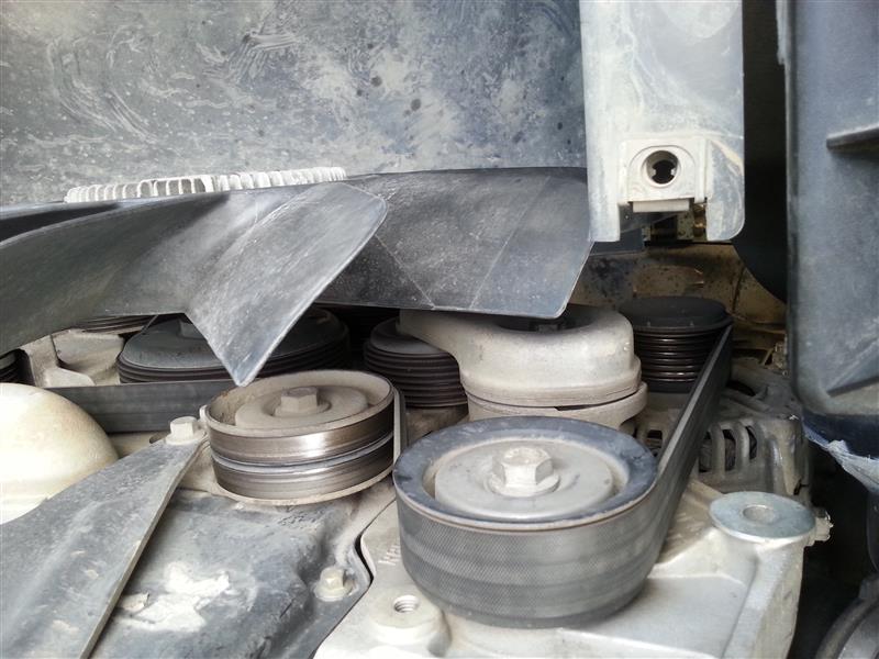

L'opération suivante consiste à faire tourner vers le bas le galet tendeur (grâce à l'encoche carrée cité plus haut) pour faire dérailler la courroie et l'enlever.
La douille Facom de 17 permet de démonter le tendeur pour pouvoir remonter la courroie neuve (inutile de démonter le ventilateur car l'intervalle entre les pales est suffisant)

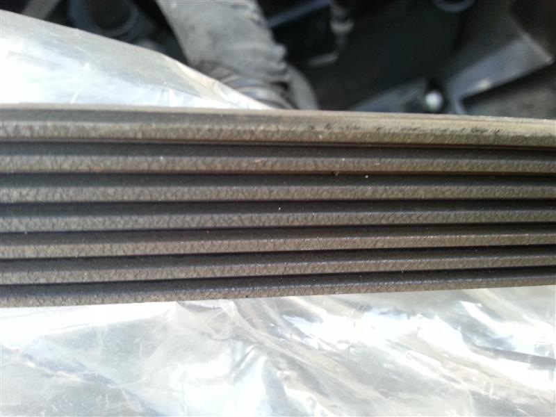

Un petit essais en visuel de la courroie neuve en place :

La fin de l'opération consiste à remettre en place la partie haute du tunnel ventilateur (6 vis 1/4 de tour)
Il ne sera pas inutile de profiter du démontage de ce tunnel pour nettoyer un peu (jet d'eau) les radiateurs et l'interco de votre DEF

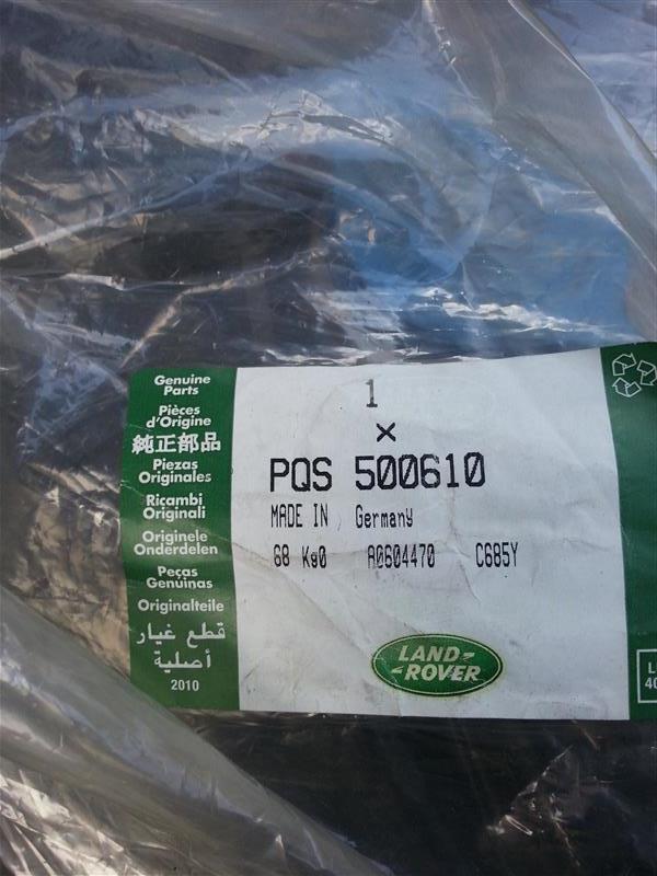

Peux tu me dire quel est le fabricant voire le modèle de la courroie Land Rover que tu viens de monter ?
Vue l'origine (Allemagne) ce n'est pas du Dayco (Italie) ! Continental peut être ?
Je viens pour ma part de changer celle du disco (TD5) remplacée par une soit disant guenuine (Dayco) et à côté de celle déposée (origine), je trouve que la Dayco, c'est de la m....
J'avais déjà fais ce constat pour le Def 300 ... la courroie s'est craquelée en moins de 2 ans !
conclusion .......je ne montrai plus de Dayco !

Pour avoir travailler plus de 25 dans l'évaluation de fournisseurs automotive à l'export je me suis fixé une règle simple :ludo59 a écrit :Peux tu me dire quel est le fabricant voire le modèle de la courroie Land Rover que tu viens de monter ?
.../.... A+
"Je prend de l'origine pour les fonctions vitales d'un véhicule"
J'ai donc acheté cette courroie "Made in Germany" en concession quelques euros plus chère que du "made in on sait pas" en Angleterre ; Exemple :
http://www.paddockspares.com/pqs500600-v-belt.html
http://www.brit-car.co.uk/product.php/1 ... dsl_def_07_
Mais une courroie low-cost peut avoir son utilité pour la constitution d'un lot de bord* de pièces de rechange pour un raid lointain...
* il faudra penser à faire un post sur ce sujet pour le DEF TD4.

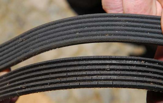

Y'a quelques années, j'ai changé la courroie d’accessoires sur le 300 Tdi (ERR5911 si ma mémoire est bonne) pour un modèle suffixe G, c'est à dire une Dayco achetée outre manche.nanard833 a écrit :Salut,
que reprochez-vous aux courroies DAYCO ?
Au bout de 2 ans la courroie s'est craquelée sur la face côté poly V.
Un peu comme cette courroie (photo récupérée sur internet) : Je n'ai pas gardé cette courroie pour vous en poster une photo, mais au bout de 2 ans et moins de 5000 km, j'ai trouvé ça un peu fort !!!!!
Est-ce que ma courroie avait trainée quelques années au fond d'un stock, une mauvaises série .....
J'avais jusqu'alors toujours acheté mes courroies dans une réseau français type pièces auto, et je n'ai jamais eu de problème de cet ordre.
Le mois dernier, j'ai fais le même changement sur le Disco Td5, avec une Dayco (suffixe G)
Et j'ai trouvé que la courroie d'origine était mieux conçue que la Dayco : la face extérieure de la courroie est légèrement striée alors qu'elle est totalement lisse sur la Dayco. D'où ma conclusion de ne plus acheter de courroie Dayco.
Et par extension, je me pose d'ailleurs la question sur la marque de courroie à acheter pour la distribution du 300 Tdi, qu 'il va bientôt falloir que je fasse ..... that is the question

Oui c'est l'un des meilleurs critères pour la changer.ludo59 a écrit :.../....
En comparaison de la mienne changée à 100 000 km (et photographiée plus haut) j'aurai visiblement pu faire 100 000 km de plus avec
Re: Remplacement courroie accessoires Defender TD4
Celle que j'ai changée sur le disco à 115 000 km est dans le même état que la tienne, d’où ma question pour essayer de retrouver le fabriquant de la courroie genuine.RR VM 1992 a écrit :
