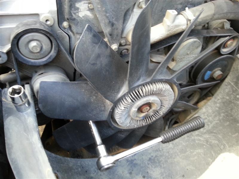

Quelques vues du circuit de la courroie (version non climatisée)
Le tendeur avec son encoche carrée utile pour le détendre avec un carré d'adaptation Facom et ainsi pouvoir enlever la courroie

L'opération suivante consiste à faire tourner vers le bas le galet tendeur (grâce à l'encoche carrée cité plus haut) pour faire dérailler la courroie et l'enlever.
La douille Facom de 17 permet de démonter le tendeur pour pouvoir remonter la courroie neuve (inutile de démonter le ventilateur car l'intervalle entre les pales est suffisant)
