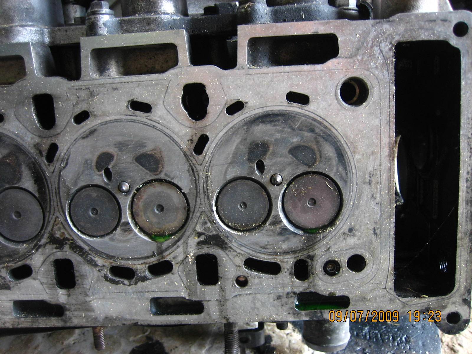

voici la preuve que ma culasse est bien HS:
du LdR sort des soupapes d'admission du cylindre 1 et 2! donc pas besoin d'epreuves de culasse!

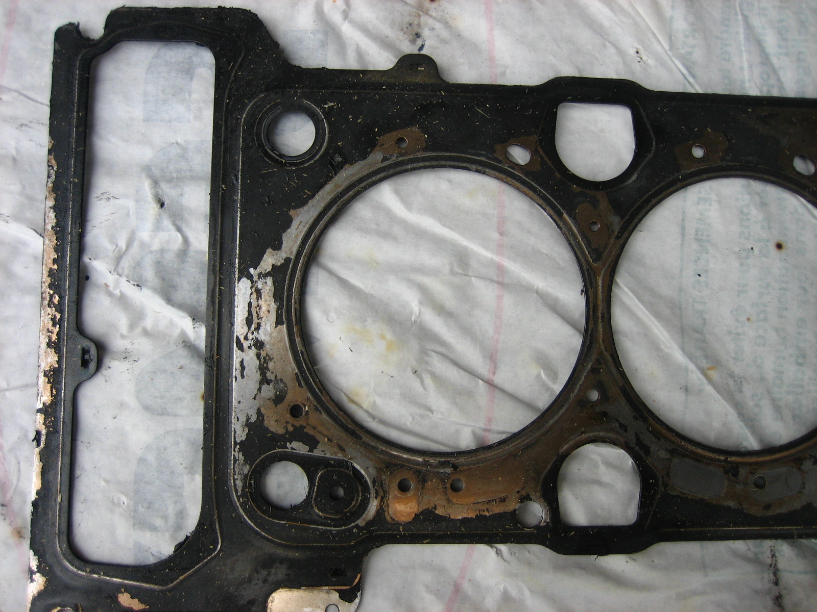

voici le joint de culasse fourni par Turner:

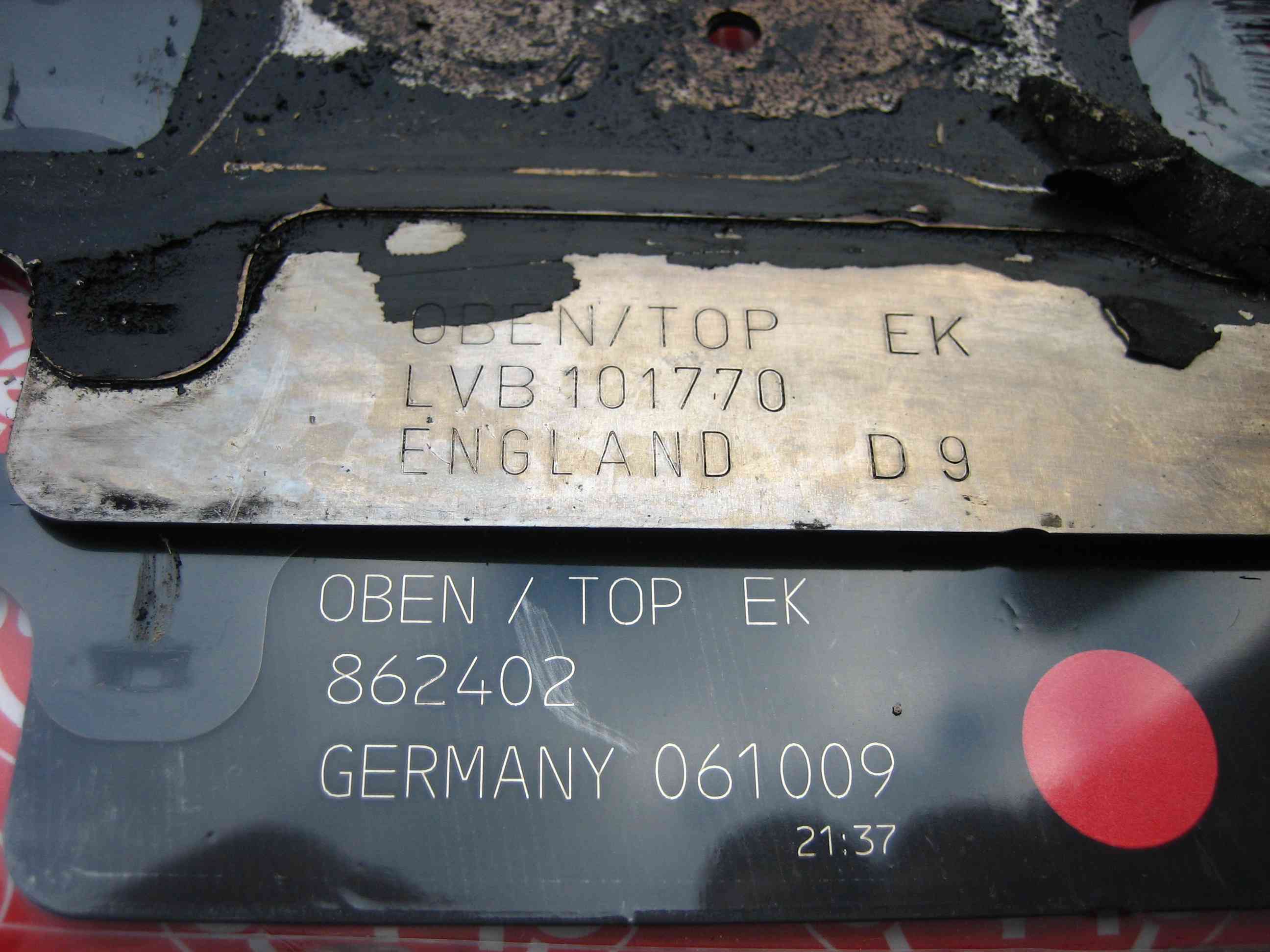

et voici les ref inscrites sur les 2 joints de culasse, l'ancien et le nouveau:

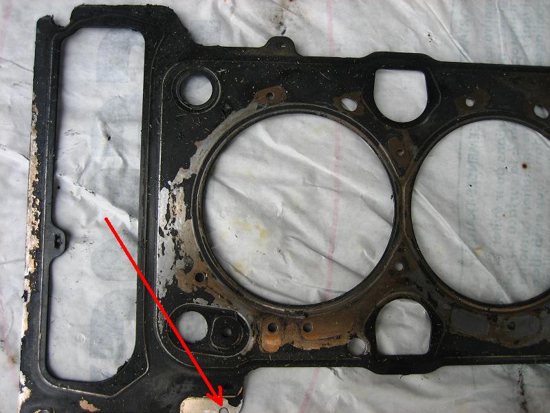

est ce le bon? j'ai parcouru plusieurs posts à la loupe, ici ou sur LM et je n'ai rien trouvé de technique, si ce n'est qu'il existe 3 sortes de joint de culasses oû l'on parle de 1 à 3 trous les differenciant! ou est(sont) ce(s) trou(s)? j'ai lu qu'ils se trouvaient sur l'avant du joint de culasse:
c'est ou????????????????????? (j'ai comparé trés minutieusement entre les 2 JdC: aucune difference de "trou"!)

satanas a écrit : est ce le bon? j'ai parcouru plusieurs posts à la loupe, ici ou sur LM et je n'ai rien trouvé de technique, si ce n'est qu'il existe 3 sortes de joint de culasses oû l'on parle de 1 à 3 trous les differenciant! ou est(sont) ce(s) trou(s)? j'ai lu qu'ils se trouvaient sur l'avant du joint de culasse:
Le fichier joint 09.07.05 depose culasse 025.jpg n’est plus disponible.
Là :
Si tu as le même nombre de trous, c'est donc bon.

Le joint fourni est un Elring, donc fabricant OEM qualité origine, du bon matos tu peux y aller les yeux fermés ;)

satanas a écrit : voici la preuve que ma culasse est bien HS : du LdR sort des soupapes d'admission du cylindre 1 et 2! donc pas besoin d'epreuves de culasse!
S.
Euuuh... Tu affirmes cela sans avoir déposé les soupapes? :shock:
Du liquide a pu être expulsé dans la tubulure durant l'avarie et suinter après...
Mais c'est trop tard de toutes façons. Bon courage!
Messages : 2308
Re: Def TD5: besoin de conseils pour monter une culasse Turner
Normand 1400 a écrit : Euuuh... Tu affirmes cela sans avoir déposé les soupapes? :shock:
:mrgreen: mais tais-toi-donc !!!: je comptais lui racheter l'ancienne culasse à vil prix :lol:
