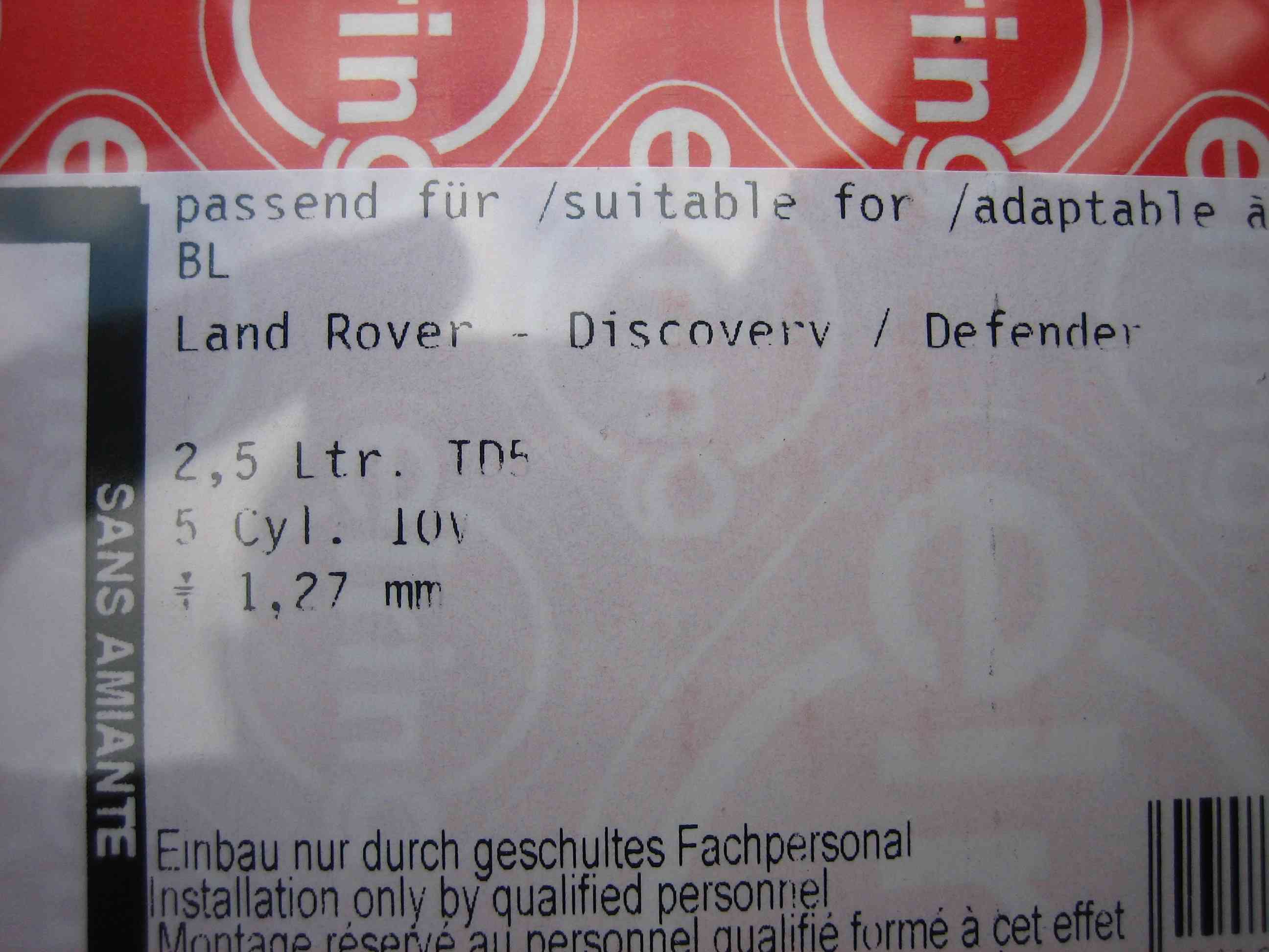

voici le joint de culasse fourni par Turner: et voici les ref inscrites sur les 2 joints de culasse, l'ancien et le nouveau: est ce le bon? j'ai parcouru plusieurs posts à la loupe, ici ou sur LM et je n'ai rien trouvé de technique, si ce n'est qu'il existe 3 sortes de joint de culasses oû l'on parle de 1 à 3 trous les differenciant! ou est(sont) ce(s) trou(s)? j'ai lu qu'ils se trouvaient sur l'avant du joint de culasse: c'est ou????????????????????? (j'ai comparé trés minutieusement entre les 2 JdC: aucune difference de "trou"!)

Là :satanas a écrit : est ce le bon? j'ai parcouru plusieurs posts à la loupe, ici ou sur LM et je n'ai rien trouvé de technique, si ce n'est qu'il existe 3 sortes de joint de culasses oû l'on parle de 1 à 3 trous les differenciant! ou est(sont) ce(s) trou(s)? j'ai lu qu'ils se trouvaient sur l'avant du joint de culasse:c'est ou????????????????????? (j'ai comparé trés minutieusement entre les 2 JdC: aucune difference de "trou"!)
Si tu as le même nombre de trous, c'est donc bon.

Le joint fourni est un Elring, donc fabricant OEM qualité origine, du bon matos tu peux y aller les yeux fermés
