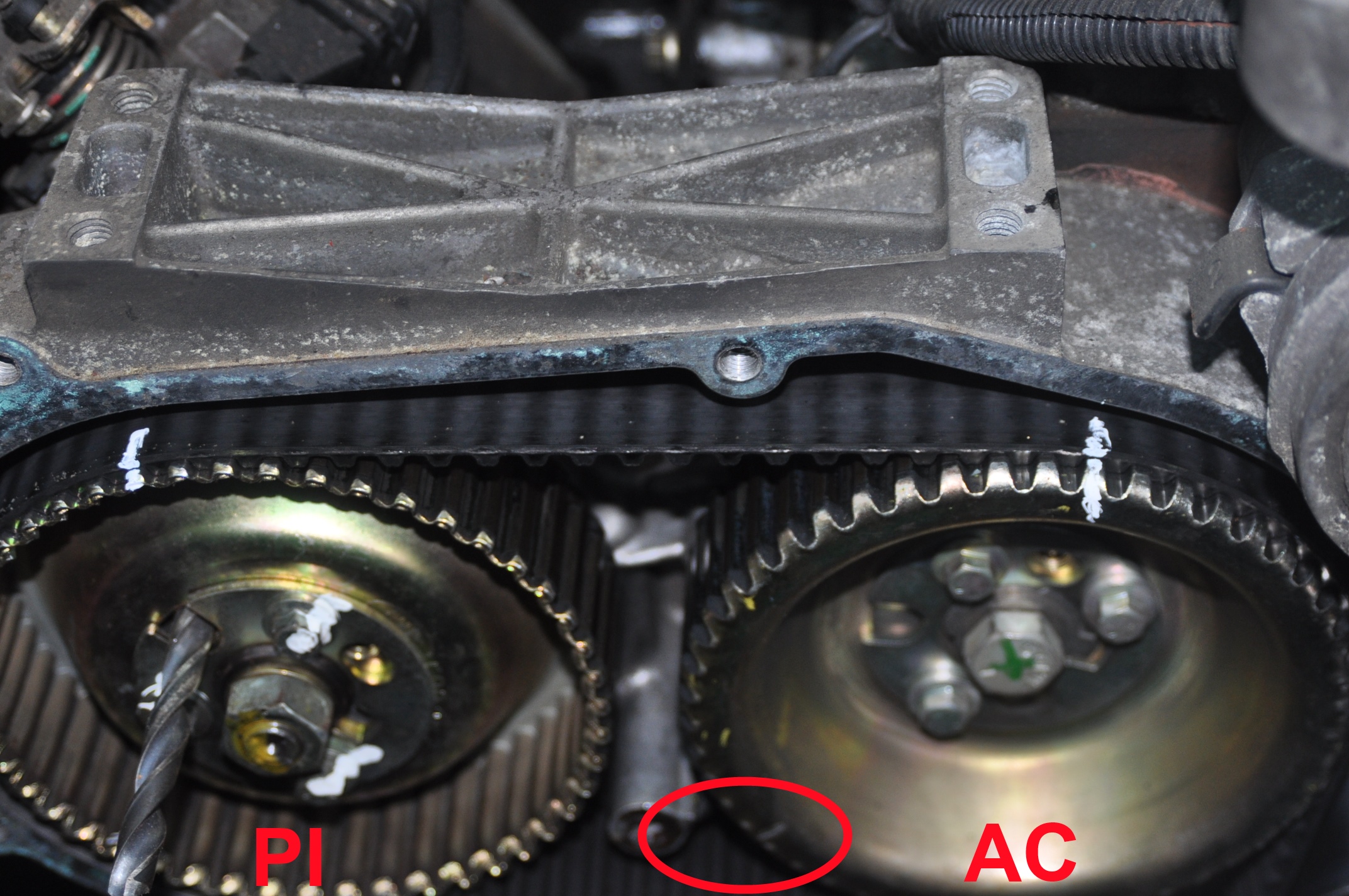

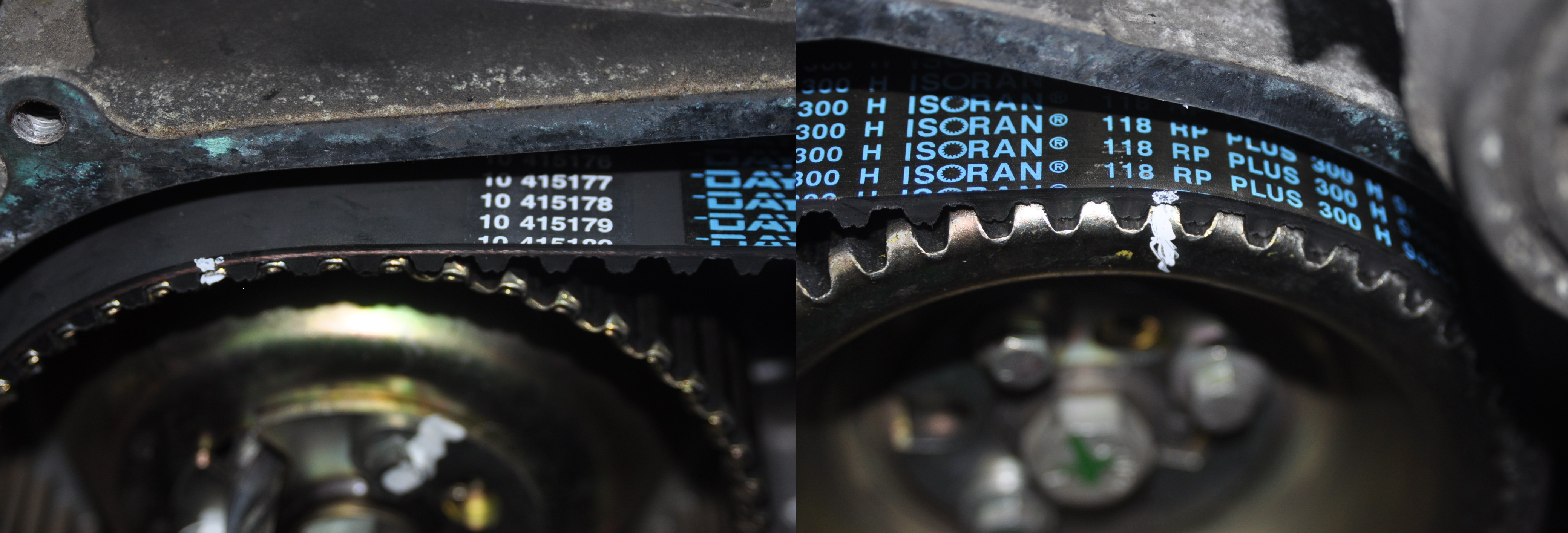

As-tu effectué les 2 tours moteur , puis reverifié le calage ainsi que la tension de la courroie ??
A propos du calage : Je ne vois pas la pige de la PI , ni le repère de l'AAC ????
tu fais ça au tipex ??????

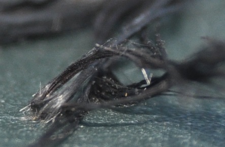

Jolie prose matinale, en effet.
La courroie semble avoir été entamée sur toute sa surface. le Carter aurait forte dessus ? On t'a vendu une courroie pas comme il faut, et elle a forte un élément.
Mais pour moi, le calage est bon. Sinon, le moteur n'aurait pas pu tourner.
je dirai que quelque chose s'est coincè entre le carter et la courroie et l'a bouffé.
Il semblerait qu'un morceau d'élément inconnu apparaisse sur la photo A+

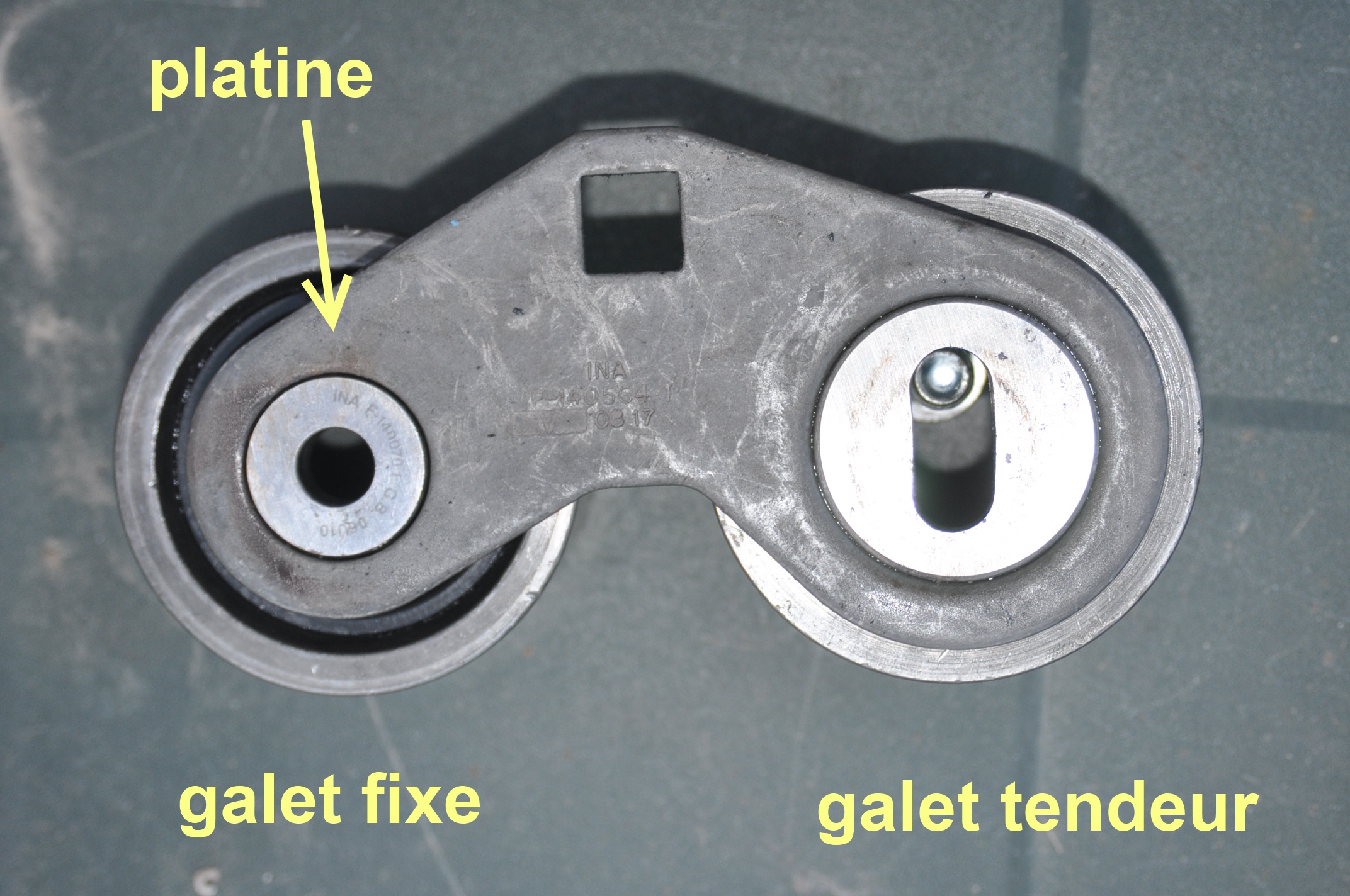

PREMIERE IDEE: t'as tendue la courroie avec les piges en places!
DEUXIEME IDEE: mauvais modèle de galet fixe!
TROISIEME IDEE: le galet fixe était en appui sur la platine du galet tendeur!
QUATRIEME IDEE: mais comment t'as fait sa?????????????

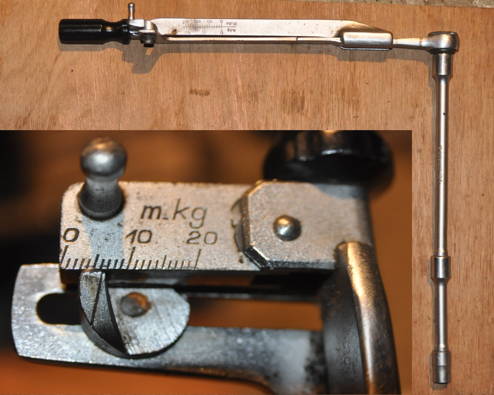

Tension de la courroie trop importante ? ??
il semble que la clé dynamo affiche 7 mkg pour 1.1mkg preconisé
en plus clé pas adapté au couple demandé echelle 0-20mkg manque de precision pour les faibles couples
disco 200 tdi >270mkns

Non, c'est bon. Tu ne dois pas avoir l'habitude de ces clefsphelippeau patrice a écrit :Tension de la courroie trop importante ? ??
Pour cela je suis d'accord.en plus clé pas adapté au couple demandé echelle 0-20mkg manque de precision pour les faibles couples

Selon moi il y a un problème de fabrication sur la platine du galet tendeur.
D'ailleurs sur la photo il me semble voir un refoulement de matière vers l'alésage, de bas en haut. Le galet qui se positionne, normalement dans cet alésage, pour servir de guide en rotation de la platine, ne peut donc pas s'enfoncer complétement contre le carter coté moteur.
AMHA, je vois le scénario suivant : la platine ne peut pas tourner librement pour le réglage => tension insuffisante. Ce manque de tension permet à la courroie de glisser et donc laisser croire que les galets "tournent". Et le galet a sa bague extérieur coincée contre le carter de distribution lors du montage final. Il ne peut pas tourner. ma la tension est suffisante pour qu'il n'y ait pas de saut de dents.
En faisant tourner le moteur à vide, à cause des compressions etc.....le fait que le galet ne tourne pas et que la courroie glisse n'est pas détecté.
Au démarrage et pendant le fonctionnement le moteur tourne bien car toute la distribution est synchro. Mais la courroie glisse sur la galet qui ne peut pas tourner.
Rapidement il y a échauffement et usure rapide de la courroie = > rupture.
Vu que la distribution du 300 Tdi est "assez étanche", la fumée ne peut sortir que par le trou de passage de gué. Y a-t-il le bouchon ? M^me s'il n'y a pas le bouchon, le ventilo éparpille la fumée qui pourrait s'échapper.

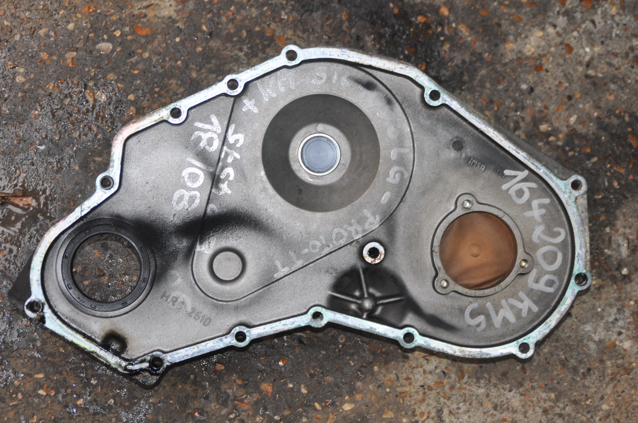

Aurais-tu monté le carter avec de la pâte à joint? Avec l'épaisseur du joint en moins, le carter serait-il venu bloquer un des galets?

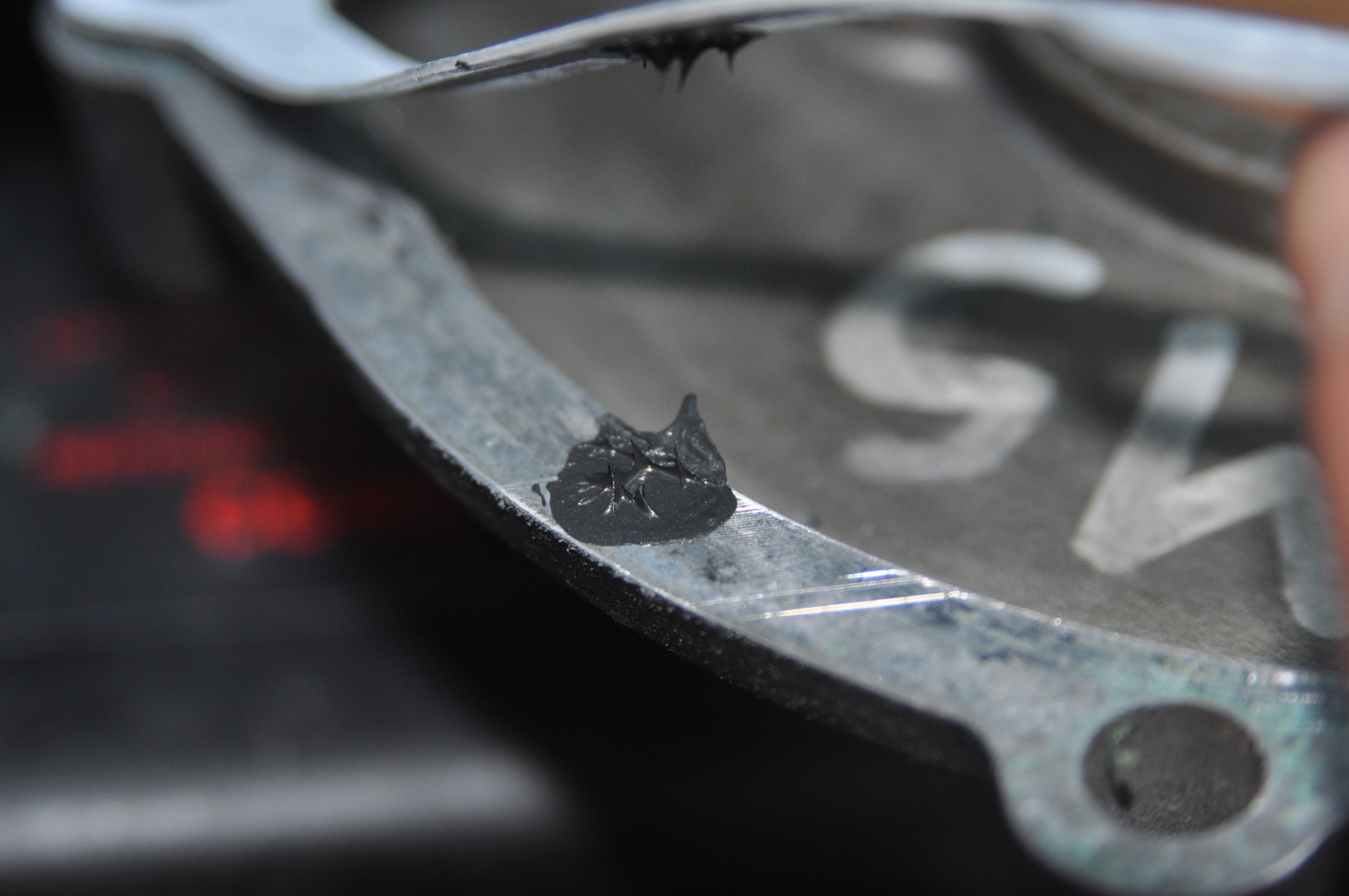

Ajout d'un bouchon de guet pas tout a fait adapté qui à bouffé la courroie!
Lors du première essais pas de bouchons donc pas de problème!
Bon je vais encore (me faire engueuler), le bouchon de guet est sur le carter,
donc ne peut pas toucher la courroie.
Ps: la drogue à LØLØ elle est très très forte, sa vous prend très jeune et en général ont en démort plus,
ont peut appeler sa les relations HUMAINES, ou un quizz "qui doit le faire beaucoup rire"

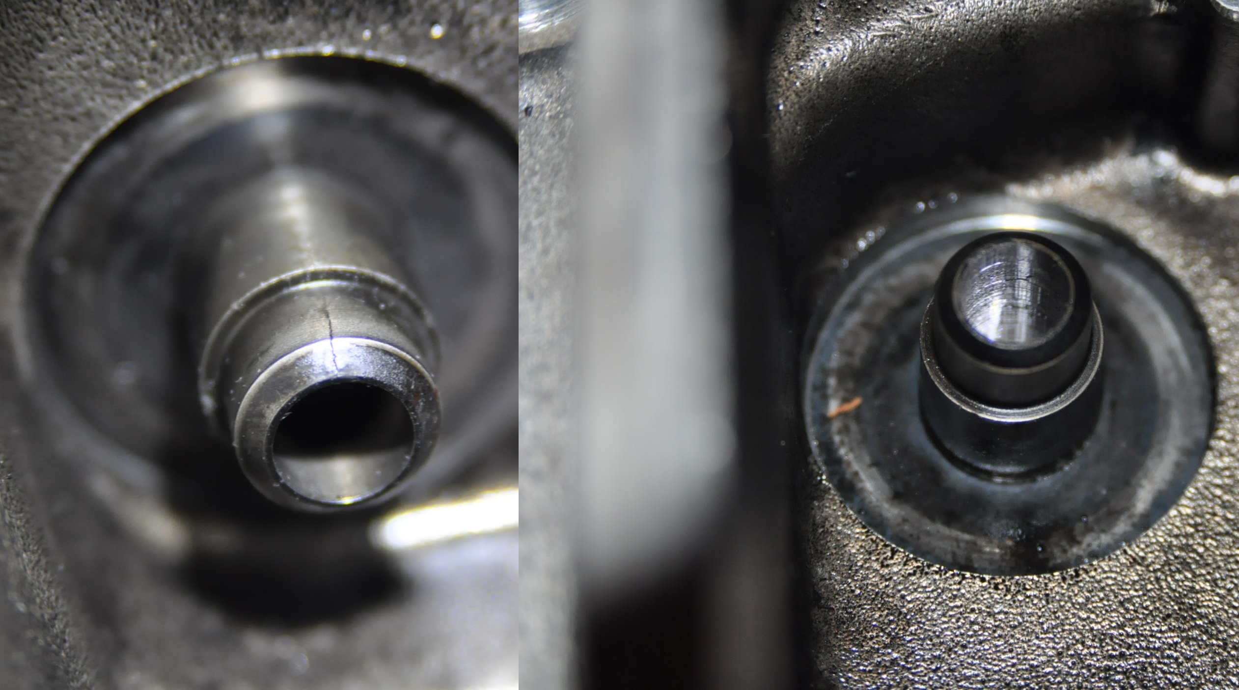

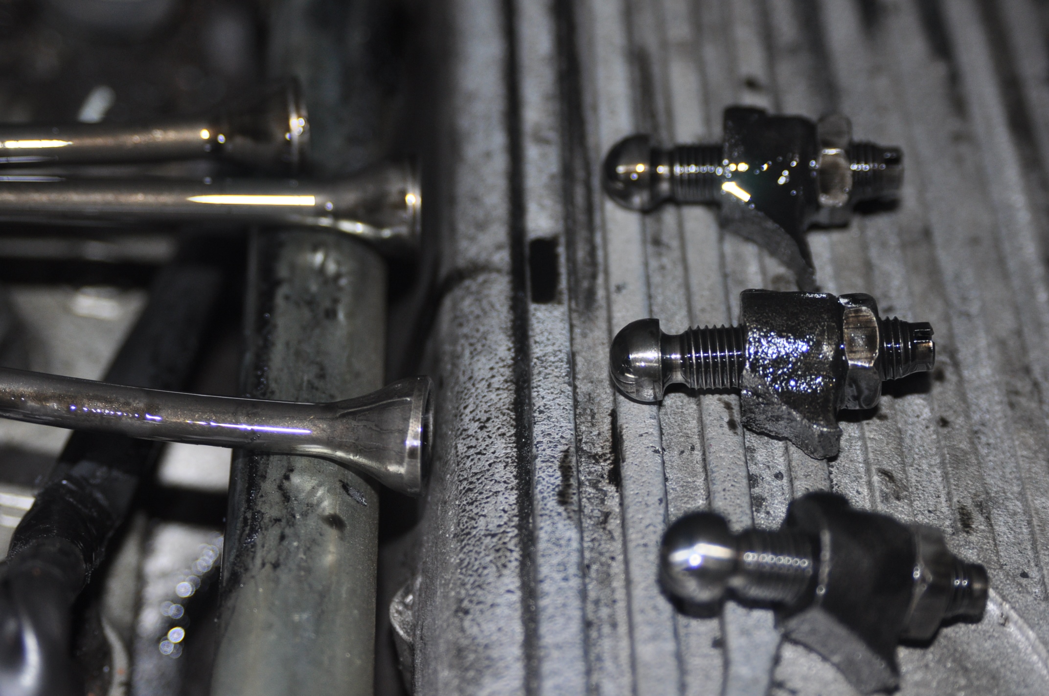

Je ne suis pas suffisamment observateur pour détecter un pb dans ces photos, et je ne roule pas beaucoup donc je n'ai fait qu'une fois ma distri.
Mais, il y a quelque chose qui m'interpelle : il y a 7 images du montage, dont 1 d'intro, sur les 6 restantes il n'y en a que 4 qui insistent sur le sujet, celle des pièces de rechange (j'aurai bien dit que c'était la faute à britpart mais c'est trop simple), une qui montre des vis, une autre du carter, et la dernière de la poulie de vilebrequin et d'arbre à cames. La dernière je la compte pas, elle est trop fournie pour cacher des détails, ça ne serait pas fair-play, donc pas le style à Lolo. Mais alors, pourquoi insister tant sur les vis et le carter, qui ne sont pas trop problématiques (une fois corrigé le pb de carter, mais celui-ci doit être au top, c'est même marqué proto-tt dessus, alors si c'est pas le top ça). Pour coller aux paroles ? Ok pour le carter, mais les vis (C'est aujourd'hui qu'elle y passe" ) ? Je ne vois pas le rapport. C'est peut-être du à un manque de culture cependant...
Donc pour moi cette photo des vis est très suspecte.
Mais je sais pas si on peut inverser des vis de différente longueurs sans s'en rendre compte.
Bon, encore en truc pas gagné !

BonA propos du calage : Je ne vois pas la pige de la PI , ni le repère de l'AAC ????
Je dirais même avec ceinture et bretelle.tu fais ça au tipex ??????

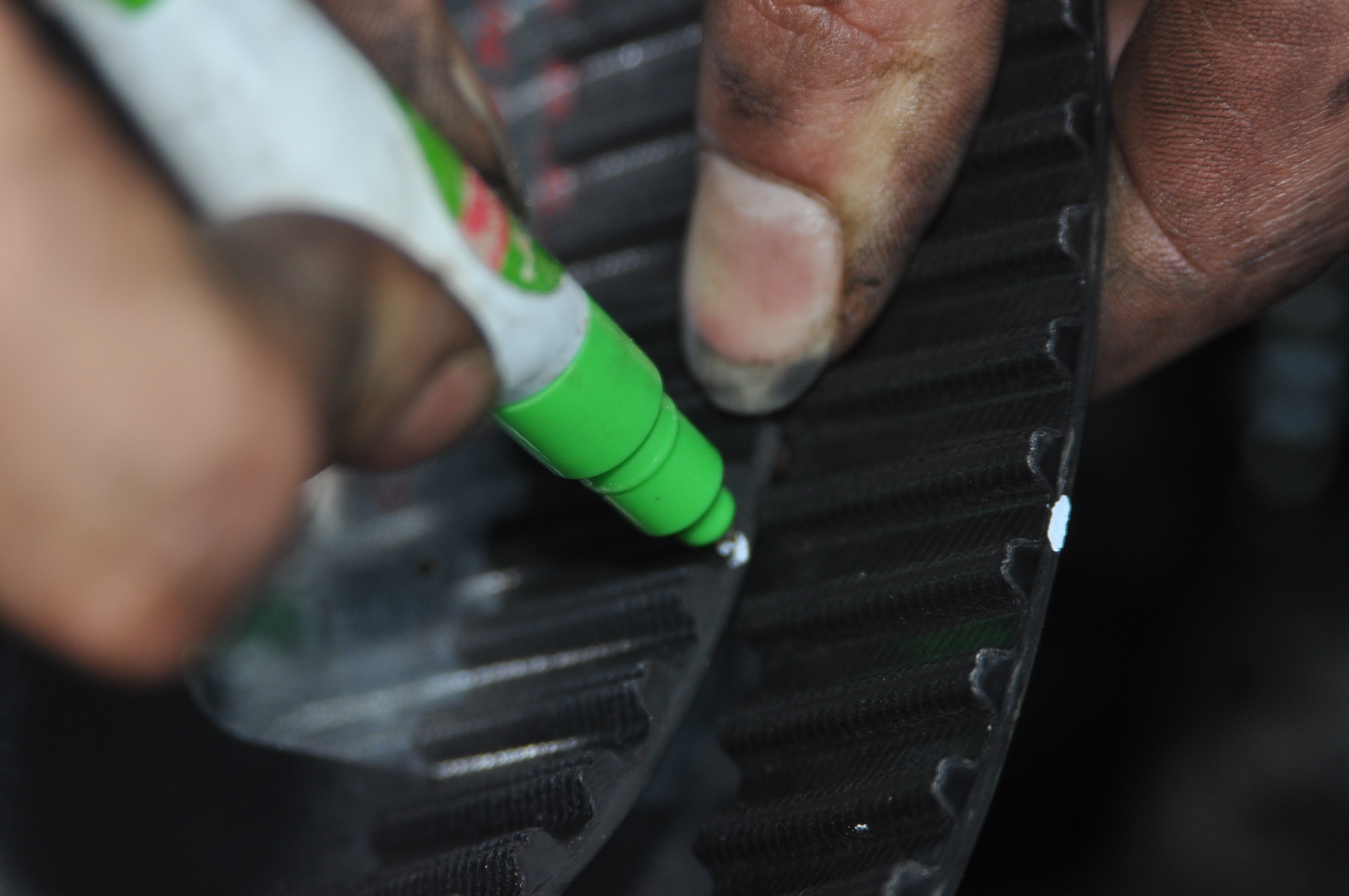

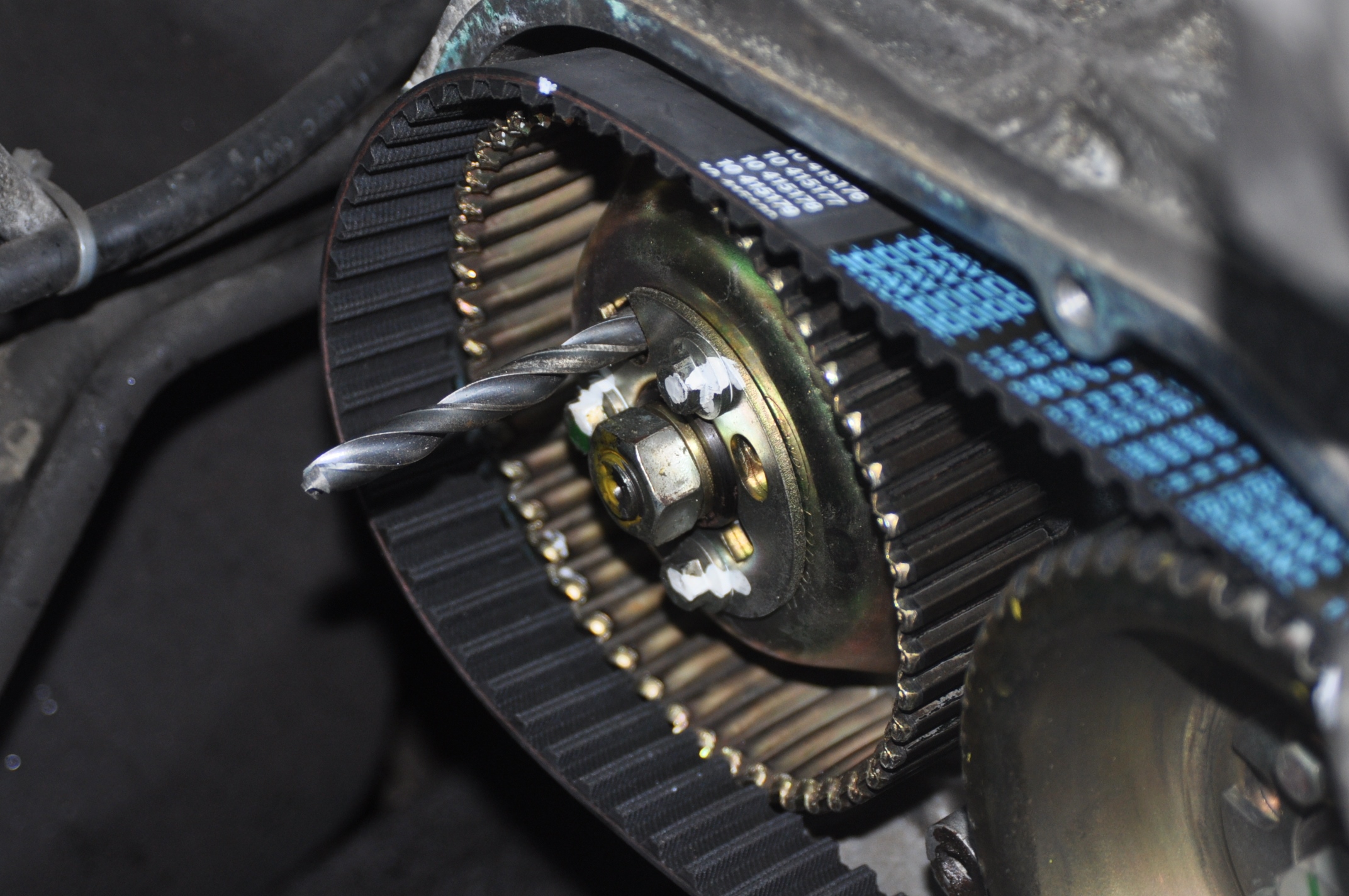

On va décomposer le mouvement ou la méthode plutôt:
R1) Après calage de la poulie de la pompe à injection ( PI ) l'aide d'un foret de Ø9.3mm, puis du volant moteur avec un tournevis dans la fente prévue à cette effet dans le volant moteur, et contrôle visuel de la présence du repère gravé sur la poulie d'arbre à cames ( AC ).
Repérage au Tipex d'une dent sur poulie et de la correspondance sur la vielle courroie, tant que celle ci est en place.
R2) Ensuite après avoir enlevé la vielle courroie, report de ses marques sur la courroie neuve, avec précision cela va de soit. R3) Mise en place de la courroie neuve en faisant correspondre les repères marqués sur la courroie neuve avec celles des poulies. R4) Au final cela donne ça, un jeu d'enfant vous dis-je, pas moyen de se tromper sur un nombre de dents. Si le moteur tournait bien en arrivant, il n'y a pas de raison qu'il tourne mal en repartant, ce qui a été le cas, pas de fumé rien, nickel. R5) Et enfin oui, plusieurs rotation, et il me semble bien que sur cette photo le moteur tournait. Je fais toujours un essais avec le minimum de chose remontée sans le couvercle de distribution, la poulie damper à peine serrée, pour voir si cela tourne correctement; si la tension de la courroie est correcte; si le land démarre bien; avec des montés en régime normale; contrôle de la fumée. Si tout ça est OK alors redémontage de la poulie damper qui avait été placé là provisoirement et fermeture du couvercle de distribution enfin remontage du reste.
Très bien la courroie, depuis, on a remis la même de même provenance.Gabrielle a écrit : La courroie semble avoir été entamée sur toute sa surface. le Carter aurait forte dessus ? On t'a vendu une courroie pas comme il faut, et elle a forte un élément.
Oui, très juste.Gabrielle a écrit :Mais pour moi, le calage est bon. Sinon, le moteur n'aurait pas pu tourner.
Il ne me semble pas.nanard833 a écrit : je dirai que quelque chose s'est coincè entre le carter et la courroie et l'a bouffé.
L'élément est la fibre armant l'intérieur de la courroie. Mais puisque la courroie t’interpelle, une vue complète peut peut-être te permettre d’affiner ton raisonnement.nanard833 a écrit :Il semblerait qu'un morceau d'élément inconnu apparaisse sur la photo

Oui:Gabrielle a écrit :et est ce que le moteur a souffert?
R8) Trois culbuteurs cassés R9) Toutes les tiges de culbuteur sont tordues. R10) Deux guides de soupape fendus et un abimé à l’intérieur. R11) Et enfin, trois soupape tordues.
+1Feub a écrit :Vu l'état de la courroie, nul doute que le moteur s'est soudainement arrêté, les pistons faisant des bisous aux soupapes![]()
Bah celle là, rien que la couleur te fait halluciner. Tu ne peux plus aller pisser la nuit tranquille au fond du jardin, tu réveilles les voisins qui pensent que c'est le 14 juillet. Doxorubicine, c'est ni catholique, ni anglais ce truc là, mais c'est du bon...Feub a écrit : Son post est surement bourré d'indices, mais le problème c'est de prendre la même drogue (de la forte!!) que lui pour le comprendre...![]()
R12
Les pièces ne sont pas en causes.nanard833 a écrit :Vu la marque des différentes pièces.....un galet défectueux ...
Malheureusement...sinanard833 a écrit : Après, pas sûr que le moteur ait morflési c'est le couinement de la courroie ou l'odeur du caoutchouc fondu qui a alerté le conducteur
R13)Sur cette photo de la clef, tu as un couple souhaité de 6,2kg qui est réglé:phelippeau patrice a écrit :Tension de la courroie trop importante ? ??
Oui, +1 avec toi et Pater, mais on fait avec ce que l'on peutphelippeau patrice a écrit : en plus clé pas adapté au couple demandé echelle 0-20mkg manque de precision pour les faibles couples
R14)The Pater a écrit :Selon moi il y a un problème de fabrication sur la platine du galet tendeur.
Ma foi, belle démonstration, avec quelques similitudes quant aux causes et aux effets mais... errare humanum est.The Pater a écrit : D'ailleurs sur la photo il me semble voir un refoulement de matière vers l'alésage, de bas en haut. Le galet qui se positionne, normalement dans cet alésage, pour servir de guide en rotation de la platine, ne peut donc pas s'enfoncer complétement contre le carter coté moteur.
Non, mais c'est pas bête ça comme réflexion car effectivement les poulies ne passent vraiment pas loin du couvercle. J'ai effectivement utilisé de la pâte à joint, mais juste quelques petits points par ci par là le temps de la mise en place du couvercle car sinon ce grand joint se sauve dans tous les sens sauf le bon. Comme on a a faire à un carter sec il n'est pas nécessaire d'utilisé de la pâte sur tout le pourtour.torero a écrit :Aurais-tu monté le carter avec de la pâte à joint? Avec l'épaisseur du joint en moins, le carter serait-il venu bloquer un des galets?

Étonnant pour un passionné d'astronomie, et cela m'étonnerai beaucoup.hastrh2o a écrit :Bonjour à tous,
hastrh2o a écrit :Mais, il y a quelque chose qui m'interpelle : il y a 7 images du montage, dont 1 d'intro, sur les 6 restantes il n'y en a que 4 qui insistent sur le sujet, celle des pièces de rechange (j'aurai bien dit que c'était la faute à britpart mais c'est trop simple),
Oui.
hastrh2o a écrit :une qui montre des vis, une autre du carter,
Ce sont les vis du carter placées dans un bout de madrier pré percé afin de les remettre dans l'ordre sans se poser de question sur leurs longueurs.
C'est gentil ça. Il s'agit en effet de divers étape du démontage, petit outil servant à extraire le joint spi, le positionnement du galet fixe qui a attiré l’œil du Pater, les deux poulies avec la courroie neuve en place bien sur les repères au Tipex, et enfin la tension de la courroie à 1,1kg.hastrh2o a écrit :et la dernière de la poulie de vilebrequin et d'arbre à cames. La dernière je la compte pas, elle est trop fournie pour cacher des détails, ça ne serait pas fair-play, donc pas le style à Lolo.
Non.hastrh2o a écrit : Mais alors, pourquoi insister tant sur les vis et le carter, qui ne sont pas trop problématiques (une fois corrigé le pb de carter, mais celui-ci doit être au top, c'est même marqué proto-tt dessus, alors si c'est pas le top ça). Pour coller aux paroles ?
hastrh2o a écrit : Ok pour le carter, mais les vis (C'est aujourd'hui qu'elle y passe" ) ?
J'aurais pu dire qu'elle y trépasse, accessoirement, c'est de la distribution dont il s'agit
Ah! ben en voilà une bonne mauvaise piste.hastrh2o a écrit : Je ne vois pas le rapport. C'est peut-être du à un manque de culture cependant...
Si, tu les mets toutes en place, tu dois avoir environ 15mm entre le carter et la tête de vis au premier filet, si tu as plus ou moins c'est que la vis n'est pas à sa place.hastrh2o a écrit : Mais je sais pas si on peut inverser des vis de différente longueurs sans s'en rendre compte.
