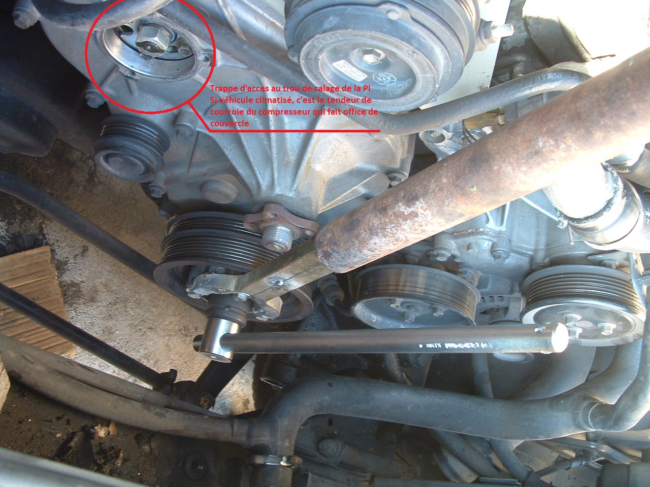

Tu peux vérifier le calage de la pompe à injection sans démonter le carter et la poulie damper.stef35 a écrit : Je pensais bien ouvrir le carter de distribution pour vérifier. Ce qui m a ralenti dans mon élan, c est la non dispo de l'outil pour démonter la poulie damper. Quelle galère !
Tu peux caler le moteur au PMH par le trou dans le carter volant moteur.
Ensuite tu as sur la carter de distribution un couvercle au droit de la poulie d'entrainement de la pompe. Tu ouvres et tu peux voir si la pompe est bien calée avec une pige.

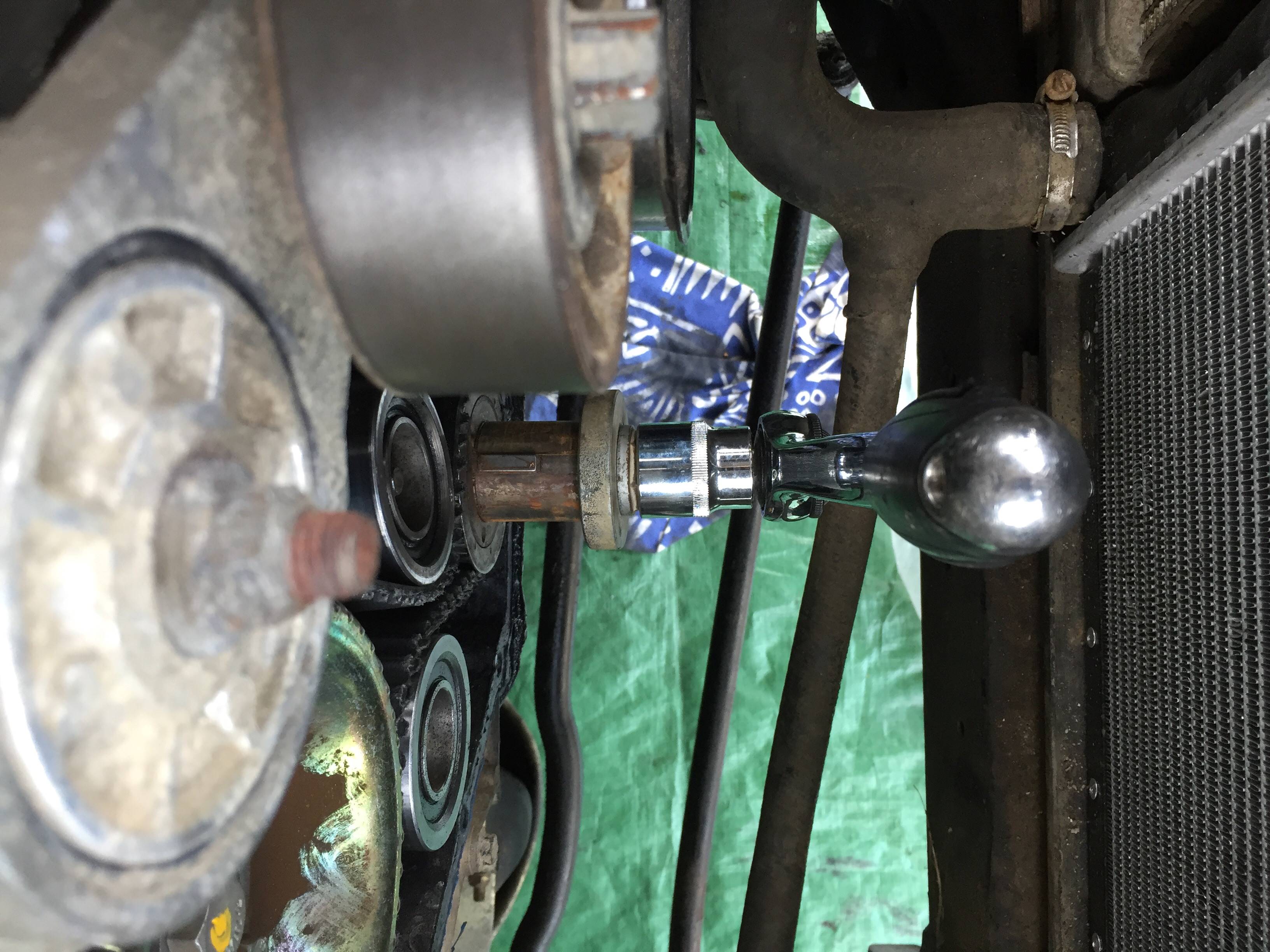

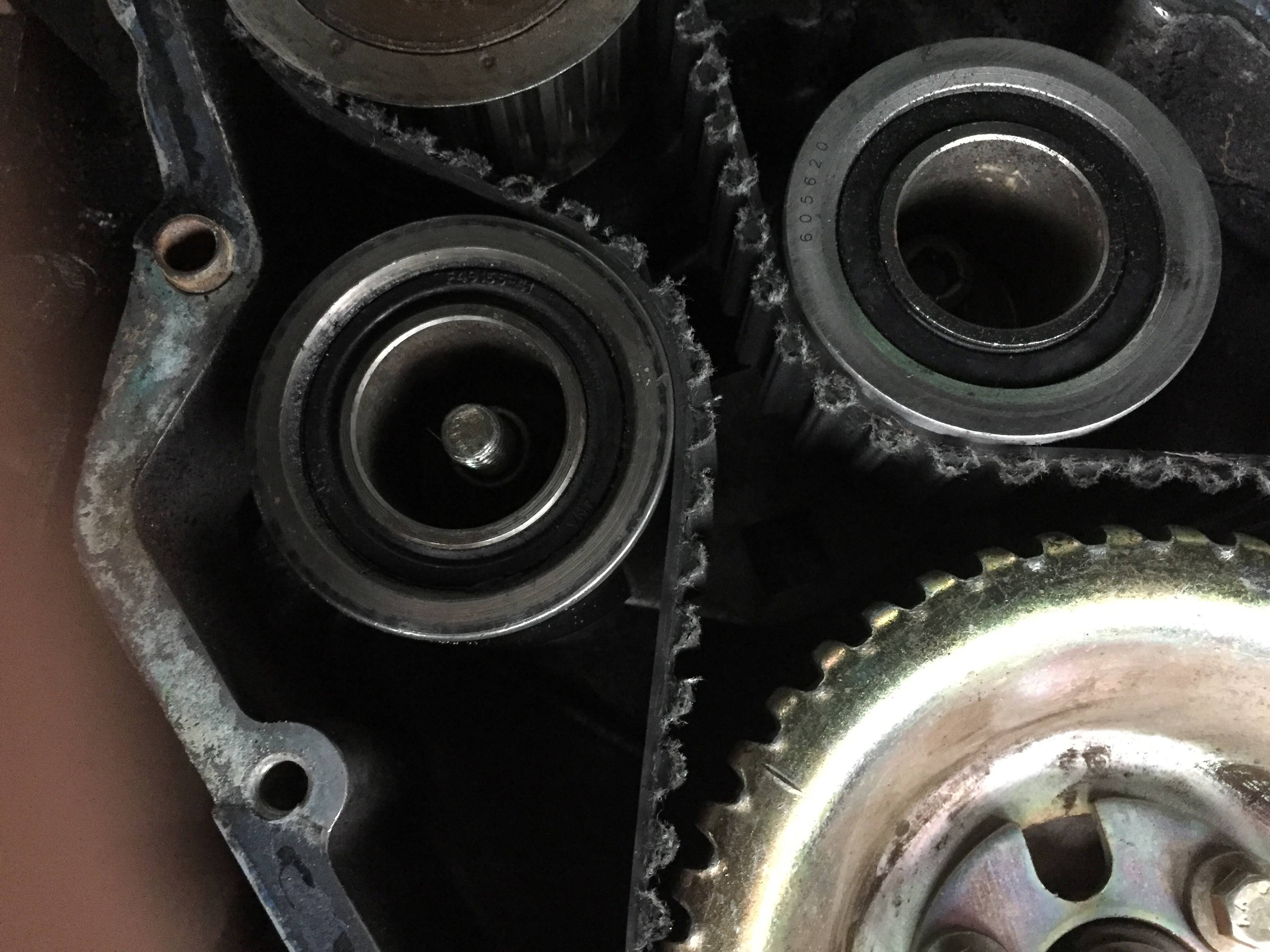

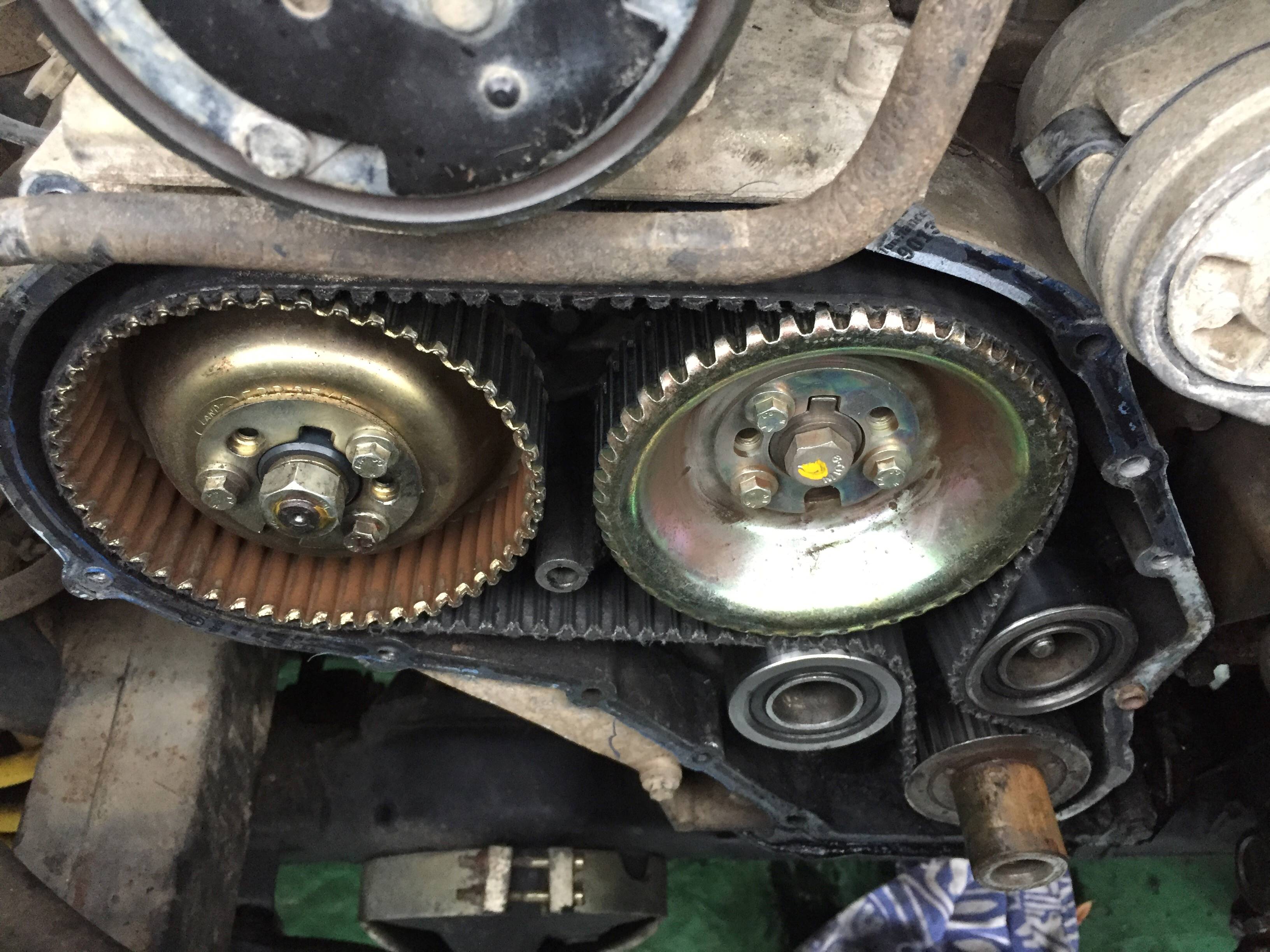

Bonsoir à tous,
Un petit pas pour l'homme, un grand pas pour moi ( enfin je l’espère). J'ai vaincu ma poulie Damper ! Le bon outil et hop.
Quelle découverte me direz vous ?
Vue de la distribution : Vue du galet : En ouvrant le carter, j'ai découvert que l'un des galets n'était pas dans l'axe et que la courroie commençait à se faire grignoter par l'extérieur.
Vous confirmez ?
Si oui, savez vous ce que je dois faire ?
Démonter le galet, le remplacer ? Remplacer la courroie aussi en refaisant le calage ?
Vous confirmez ?
- Messages : 1745
Re: 300 TDI - Claquement moteur trés important
Oui , a priori le galet de droite a l'air de traviol !! vérifie son plan d'appui , et remplace la courroie .
Avant de démonter , controle le calage pour confirmer ta panne .

Et la distribution a été « refaite » il y a 500 km?
Tout est crade, la portée de la poulie sur le vilo n'a pas été regraissée, le montage a été fait en laissant des pièces maîtresses mal alignées!
Comme dirait l'autre, certains feraient mieux s'abstenir que de se lancer dans des opérations qui les dépassent...
Ta démarche de redonner vie à une (un peu) vieille machine tout en te faisant aider est sympa ; de plus, au train où c'est parti, ça risque d'être très formateur!
Vérifie également l'état des clavettes positionnant les deux poulies sur le vilebrequin ; avec ce qu'on imagine du niveau des dentelières qui sont intervenues, tout est possible.
Vu l'emplacement du grignotage, je suppose que le carter a morflé. Du coup, change son joint à lèvres, qui est spécial car il comprend une réserve de graisse : les fibres de la courroie arrachées par le frottement sur le carter l'ayant déjà attaqué, il ne sera plus étanche rapidement, si ce n'est déjà fait.
Autre chose : sauf si ça ne te gêne pas de reposer le carter pour essayer ta nouvelle courroie et de devoir tout redéposer si un problème subsiste, prévois de contrôler le calage de la pompe (et peut-être de l'arbre à cames) au comparateur : vu le niveau de l'intervention, on ne peut pas exclure que les mecs aient trouvé le moyen de décaler la position angulaire des deux poulies et donc de tout dérégler.
Avant toute chose, il faut lever le doute du calage comme indiqué par The Pater avant de toucher quoi que ce soit.

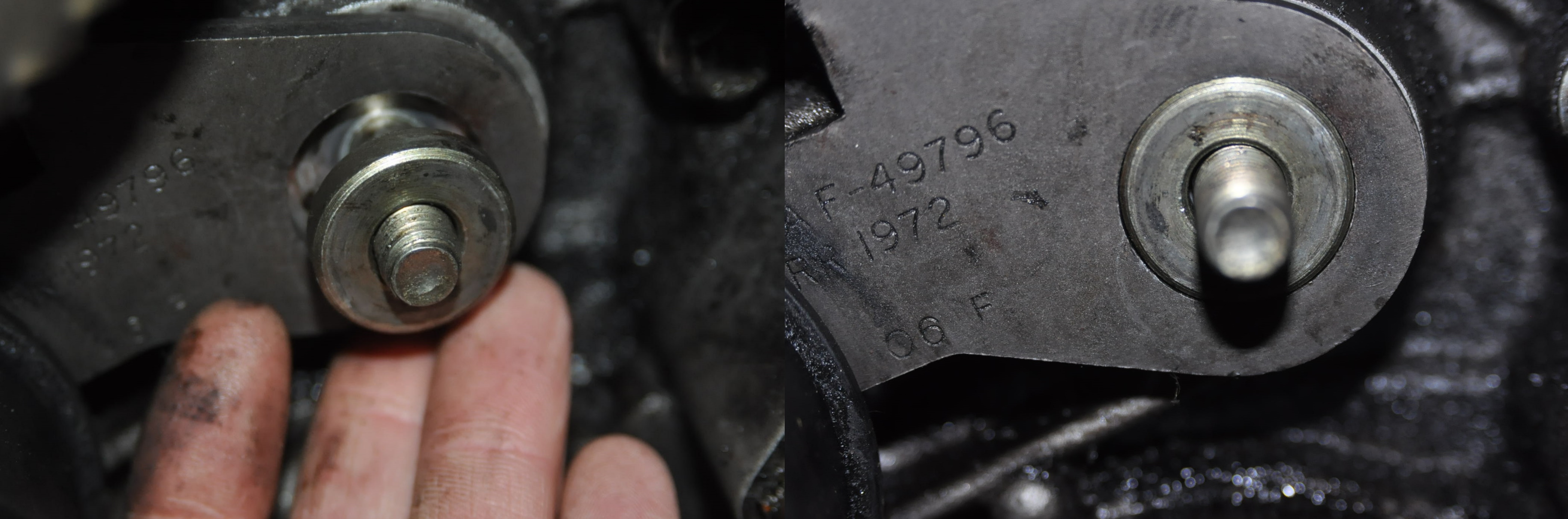

Outre le galet de renvoi qui semble présenter un défaut angulaire (à vérifier courroie déposée), je constate aussi que la colonne entourant la vis entre poulie d'AAC et de pompe à injection est dépourvue de joint.
Pour ma part, je prends toujours soin d'y placer une (ou 2) rondelle découpée dans le vieux joint afin que le carter ne soit pas cintré vers l'intérieur et risque de venir en contact avec le bord de la courroie.
Cdlt
Cdlt

Bonjour, bonjour
Les nouvelles du front sont les suivantes; en PMH clavette dans la pompe à injection et repère en face de la ou il doit être, j'ai l'impression que la clavette sur l'arbre à came ( celle qui s'engage dans la poulie DAMPER) n'est pas vraiment verticale mais inclinée d'une demie-temps vers la droite. Je n'irais pas jusqu'à dire une dent.
En même temps forcé de constater que la clavette dans la pompe peut être inclinée de droite à gauche. Dans ces conditions c'est compliqué d'être affirmatif. De plus, avec le radiateur, pas simple d'avoir le recul nécessaire pour faire une photo.
Pensez-vous qu'un telle décalage puisse engendrer un tel claquement ? un Recallage remettre les choses dans l'ordre sans dommage collatéraux ?
Vu mon grand niveau d'expertise en mécanique, j'ai besoin de précision sur vos messages.
"Vérifie également l'état des clavettes positionnant les deux poulies sur le vilebrequin"; Peux-tu m'en dire plus. Je ne vois pas de quelles clavettes tu parles.
"prévois de contrôler le calage de la pompe (et peut-être de l'arbre à cames) au comparateur" ; Comment faire ? Y a-t-il un tuto qui explique ?

J'avais oublié de joindre la photo qui selon moi montre le décalage
C'est quand même hallucinant ce genre de montage
quand on sait que la poulie fixe sert d'articulation au support du galet tendeur, on fait un minimum d'effort pour positionner l'épaulement de la poulie fixe dans l'alésage du support de galet tendeur…..et puis on jette un coup d'œil pour vérifier le montage et….un coup de nettoyant pour frein avec un petit coup de pinceau dans les coins et...un bon coup de soufflette et un bon coup de chiffon
Perso je ferai ce que les copains ont dit plus haut, et je rajouterai les deux galets neufs car ceux de la photo me paraissent plutôt en bout de course...

bon, il est vrai que je n'était pas trés clair. Je reprend. La poulie Damper est montée sur un axe. Sur cet axe, il y a une dent sur toute sa profondeur.
Lorsque la pige pompe injection est en place et que le second repère est aligné, alors cette fameuse dent me parait inclinée sur la droite.
Souvent une petite photo est plus compréhensible que mes longues phrases. Je parle donc de la dernière photo publiée. Celle ou on voit encore le cliquet en place.
