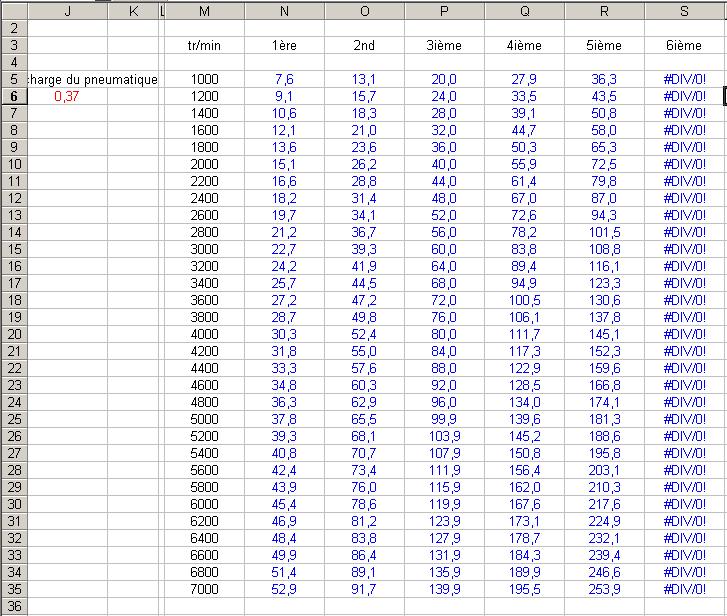

Connaître les vitesses réelles en fonction du régime moteur
En prenant le manuel LR ou en faisant une petite recherche, vous entrez les ratios de la BV et de la BT et enfin ponts.
L’exemple ci-dessous concerne mon Def 90 300 Tdi d’origine.
Si le ratio est de 2, cela veut dire que la vitesse de sortie est égale à la vitesse d’entrée divisée par 2.
J’avais prévu de la place pour les boites 6, j’ai bien fait.
Pour le rayon sous charge du pneu, prenez un mètre et mesurez la distance entre le milieu de la roue et le sol, d’une roue avant et d’une roue arrière et faites la moyenne.
La donnée ci-dessous correspond à les 7.50 R 16 O/R Michelin, qui sont connues pour avoir l’un des plus faible rayon sous charge des 7.50 R 16.
Les 205 R 16 font vers les 0.342 m (enfin, les miens).
Vous obtenez ainsi en bleu, les vitesses réelles pour un régime moteur de 1000 tr/min.
Par exemple, vous voyez qu’en première courte le Def avance à 3,21 km/h à 1000 tr/min.
Or quand je m’amuse à le faire avancer sur le ralenti, le régime moteur en 1ière courte tombe à 700 tr/min et donc mon Def avance à 2.24 km/h. On a donc le temps de le rattraper, pas besoin de courir…sauf en descente, quoique.
Le fichier va aussi calculer, sur la même page, toutes les vitesses pour la plage de régime moteur, de 200 tr/min en 200 tr/min, jusqu’à 7000 tr/min, pour chaque rapport, BT en longues.
Le 300 Tdi ayant comme régime maxi 4600 tr/min, on voit que la vitesse maxi est de 167 km/h, si la pente et/ou le vent arrière le permet ! 153 km/h avec les 205 R 16.
Mais ne criez pas trop : youpi ! Car la puissance maxi du 300 Tdi est à 4000 tr/min, donc pour atteindre les 167, il faut de l’aide extérieure (vent ou pente) suffisante.

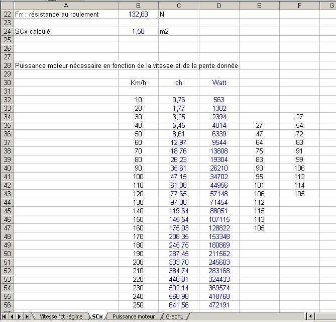

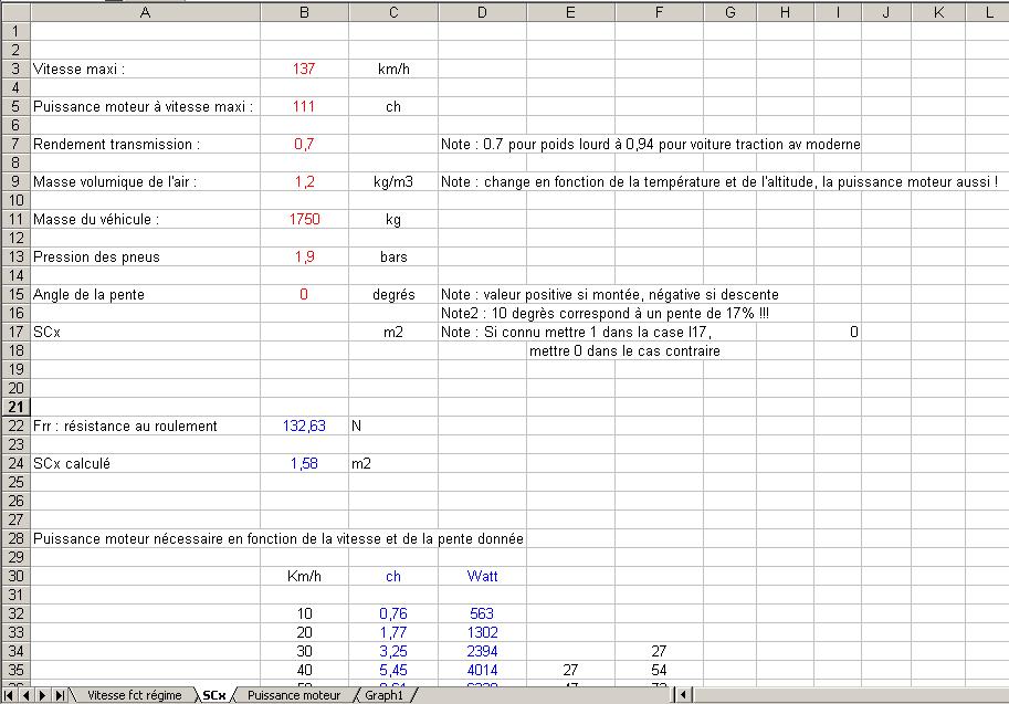

Bon, pour pouvoir tracer la courbe de la puissance nécessaire à l’avancement en vitesse stabilisée de notre véhicule, il nous manque quelques infos et la plus importante et le SCx.
Vous pouvez connaître la pression de gonflage de vos pneus, la masse de votre véhicule (ou l’estimer) et considérer que vous être à 20°C au niveau de la mer (ou changer).
Le SCx de nombreuses berlines est donné, mais pour le Def, LR ne donne aucune info…on comprend.
Alors, on va faire comme les anciens. Ils connaissent la courbe de puissance du moteur et le rendement de la transmission (ainsi que les ratios). Donc ils peuvent estimer pour chaque rapport la puissance disponible aux roues en fonction de la vitesse. Il suffit alors de faire des essais de vitesse maxi et de le noter et de s’en féliciter. LR indique 137 km/h pour le Def.
On ne sait pas si le calcul de la vitesse maxi a été fait avec des 205 R 16 ou avec des 750 R 16 ou autre. On va supposer que LR a pris l’option la plus favorable donnant puissance maxi du moteur donne vitesse maxi. Donc une suppose, c’est une hypothèse que la vitesse maxi à été atteinte à la puissance maxi du moteur avec la bonne démultiplication due aux pneus….
Donc 137 km/h à 111 ch pour le Def 300 Tdi.
Si vous n’êtes pas d’accord, il suffira de changer dans le fichier
On a alors une équation (à 137 km/h) a deux inconnues : SCx et le rendement.de la transmission.
A haute vitesse et sans pente, le SCx et le rendement peuvent être réuni et un seul facteur qui sera toujours le même. Par exemple si le rendement vaut 0.7 alors le SCx vaut 1.58. 1.58/0.7 = 2.25. Si le rendement vaut 0.89 alors le SCx vaut 2.05 : 2.05/0.89 = 2,3.
Par contre quand il y a une pente, le rendement est important et toute erreur a une grande influence.
Il est donc plus important d’entrer le bon rendement que le bon SCx !
Mais que vient faire le rendement de la transmission ? Tout simplement, la puissance motrice est donnée au volant moteur et non aux roues, il faut donc prendre en compte le rendement de la transmission. Pour un Def, on doit être plus proche des 0.7 que des 0.95 des traction modernes à cause de deux renvois coniques, trois différentiels, et une boite supplémentaire.
C’est ce que j’ai pris dans mon exemple : rendement = 0.7.
Klug a trouvé sur la toile que le SCx du Def valait 2.05 m², cela donnerai un rendement de l’ordre de 0.89. cela me semble bien élevé. A la limite, 0.8. On peut discuter longuement la dessus sans avoir une source fiable.
Bon, le SCx calculé et le rendement estimé, le programme calculera la puissance nécessaire au volant moteur pour une vitesse stabilisée.
Il faudra bien sûr entrer :
Poids du véhicule qui aura principalement une influence dès qu’il y aura une pente, et non sur la vitesse maxi comme la majorité le pense.
Votre estimation du rendement. Vous avez la mienne. Mais si vous connaissez le SCx, vous pouvez modifier le rendement jusqu’à obtenir le bon SCx.
La pression des pneus.
Le puissance moteur à la vitesse maxi. Ce n’est pas obligatoirement la puissance maxi du moteur. Il vaut mieux avoir la courbe de puissance moteur en fonction du régime. Vous connaissez la vitesse maxi, donc vous connaissez le régime moteur à cette vitesse et donc la puissance à cette vitesse. Il faut donc la courbe de puissance du moteur, les ratios de la transmission et le rayon sous charge des pneus….ou estimer.
La masse volumique de l’air. Prenez 1.2 comme départ.
Et enfin l’angle de la pente si vous voulez voir l’influence de la pente.
Et voilà :
Résultats : On remarque tout de suite que le Def est anti aérodynamique à souhait. Pour atteindre 220 km/h, le Def a besoin de 440 cheveaux, alors que la BMW 320 td de ma femme n’a besoin que de 150 ch pour la même vitesse.
Eh oui, la puissance pour vaincre la résistance de l’air dépend de la vitesse au cube !
Faites varier la pente pour voir.
En descente (angles négatifs) vous aurez des puissances négatives aux faibles vitesses. C’est normal. Cela veut dire que la pente amène assez de puissance pour faire avancer le Def et le moteur (ou le système de freinage) doit freiner de cette puissance pour stabiliser la vitesse !
De plus, la vitesse maxi pouvant être atteinte n’est pas obligatoirement celle qui nécessite la puissance maxi du moteur.

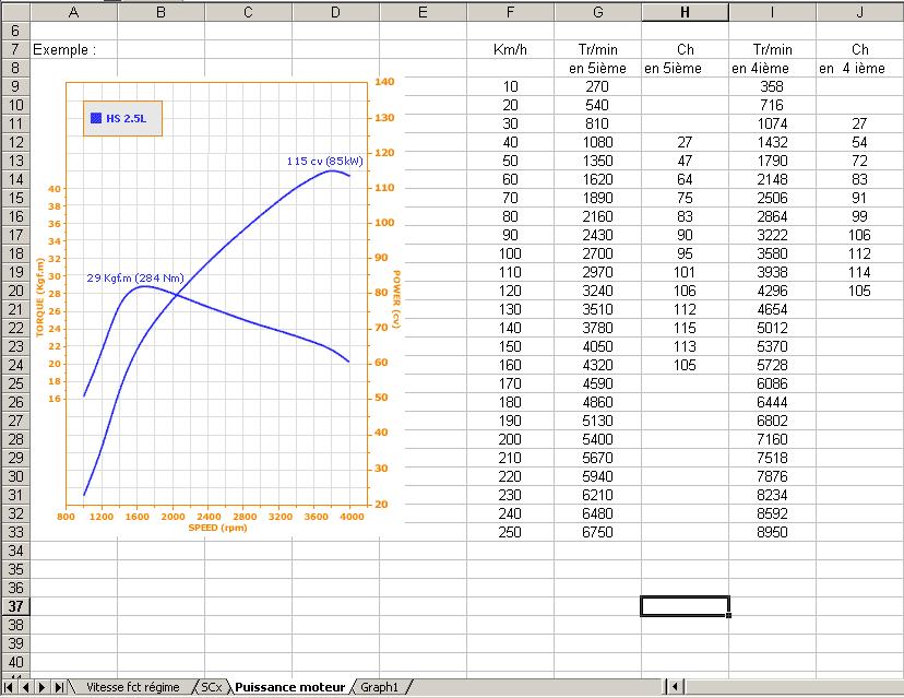

Voici la courbe de puissance du moteur International le 300 Tdi fabriqué au Brésil pour Land Rover. Ce n’est pas le 2.8 litres mais le 2.5 litres, le 300 Tdi avec quelques modifs. Désolé je n’ai pas la courbe du 300 Tdi d’origine !
Mais faisons comme si mon vénérable 300 Tdi était remplacé par son descendant. Ce qui ne change ni le SCx ni le rendement de la transmission.
Avec la courbe et connaissance la vitesse aux 1000 tr/min du moteur en 4 et 5ième, il me suffit de retranscrire la puissance moteur aux vitesses réelles sur le 4ième et le 5ième rapport.
C’est un travail manuel ! Le logiciel ne le fait pas, allez un petit effort.
Ensuite vous aller tracer trois courbes de puissance en fonction de la vitesse. Si vous n’êtes pas un pro d’Excel, prenez du papier millimétré.
Première courbe : puissance nécessaire pour faire avancer le Def à la vitesse stabilisée. Puis les courbes de puissance moteur en fonction de la vitesse sur les différents rapports. Ici, on passe sur les premiers rapports pour se focaliser sur la 4 et la 5.
Sur la graphe ci-dessus, regardons la courbe marron (puissance moteur en 5) et la courbe violette de puissance nécessaire.
Tant que la courbe marron est au-dessus de la courbe violette, le Def peut accélérer car le moteur peut donner plus de puissance que cela est nécessaire pour avancer.
Exemple à 80 km/h, il faut 26 ch pour avancer et le moteur est capable de donner 83 ch. Il y a donc 83-26 = 57 ch de dispo. On peut donc calculer l’accélération possible.
A 80 km/h en 4, la puissance dispo et de 99-26=73 ch, donc le Def accélère mieux, à 80 km/h en 4 qu’en 5..
Quand la courbe marron coupe la courbe violette, on a deux cas. Soit comme sur le graphe, on atteint la vitesse maxi sur le rapport, soit le Def ralenti et il faut passer le rapport inférieur comme sur la courbe ci-dessous (montée de 7%) où l’on a deux intersections.
Sur ce dernier graphe, en dessous de 45 km/h en 5, le Def est incapable de tenir sa vitesse et ralentira jusqu’à caler, sauf si on passe un rapport inférieur.
On voit aussi que la vitesse maxi en 5 est de 85 km/h et que la vitesse maxi en 4 est supérieure (97 km/h). De même on se rend compte que l’on est pratiquement pied à fond en 5 avec peu de possibilité d’accélération. Mais pour un moteur essence, qui à un bon rendement avec plein gaz, il vaut mieux être en 5 qu’en 4 entre 45 et 85 km/h, mais cela est une autre histoire.
Et voilà :
