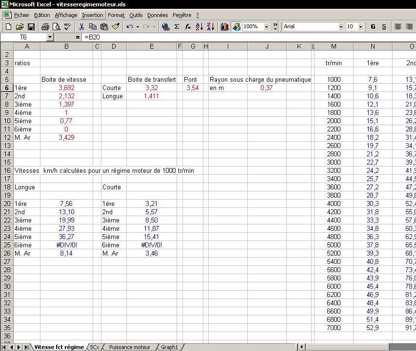

Dans le fichier :
Les données en rouge sont les données à entrer en fonction de votre véhicule.
Les données en bleu sont les résultats de calcul
Connaître les vitesses réelles en fonction du régime moteur
En prenant le manuel LR ou en faisant une petite recherche, vous entrez les ratios de la BV et de la BT et enfin ponts.
L’exemple ci-dessous concerne mon Def 90 300 Tdi d’origine.
Si le ratio est de 2, cela veut dire que la vitesse de sortie est égale à la vitesse d’entrée divisée par 2.
J’avais prévu de la place pour les boites 6, j’ai bien fait.
Pour le rayon sous charge du pneu, prenez un mètre et mesurez la distance entre le milieu de la roue et le sol, d’une roue avant et d’une roue arrière et faites la moyenne.
La donnée ci-dessous correspond à les 7.50 R 16 O/R Michelin, qui sont connues pour avoir l’un des plus faible rayon sous charge des 7.50 R 16.
Les 205 R 16 font vers les 0.342 m (enfin, les miens).
Vous obtenez ainsi en bleu, les vitesses réelles pour un régime moteur de 1000 tr/min.
Par exemple, vous voyez qu’en première courte le Def avance à 3,21 km/h à 1000 tr/min.
Or quand je m’amuse à le faire avancer sur le ralenti, le régime moteur en 1ière courte tombe à 700 tr/min et donc mon Def avance à 2.24 km/h. On a donc le temps de le rattraper, pas besoin de courir…sauf en descente, quoique.
Le fichier va aussi calculer, sur la même page, toutes les vitesses pour la plage de régime moteur, de 200 tr/min en 200 tr/min, jusqu’à 7000 tr/min, pour chaque rapport, BT en longues.
Le 300 Tdi ayant comme régime maxi 4600 tr/min, on voit que la vitesse maxi est de 167 km/h, si la pente et/ou le vent arrière le permet ! 153 km/h avec les 205 R 16.
Mais ne criez pas trop : youpi ! Car la puissance maxi du 300 Tdi est à 4000 tr/min, donc pour atteindre les 167, il faut de l’aide extérieure (vent ou pente) suffisante.

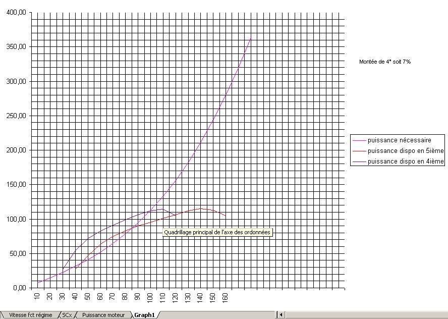

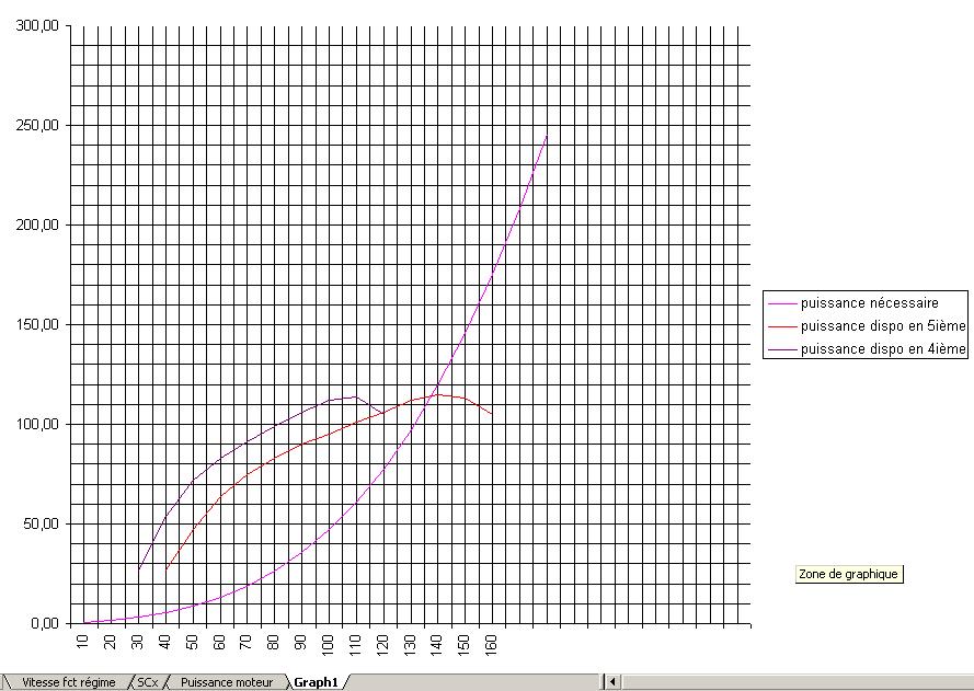

Ensuite vous aller tracer trois courbes de puissance en fonction de la vitesse. Si vous n’êtes pas un pro d’Excel, prenez du papier millimétré.
Première courbe : puissance nécessaire pour faire avancer le Def à la vitesse stabilisée. Puis les courbes de puissance moteur en fonction de la vitesse sur les différents rapports. Ici, on passe sur les premiers rapports pour se focaliser sur la 4 et la 5.
Sur la graphe ci-dessus, regardons la courbe marron (puissance moteur en 5) et la courbe violette de puissance nécessaire.
Tant que la courbe marron est au-dessus de la courbe violette, le Def peut accélérer car le moteur peut donner plus de puissance que cela est nécessaire pour avancer.
Exemple à 80 km/h, il faut 26 ch pour avancer et le moteur est capable de donner 83 ch. Il y a donc 83-26 = 57 ch de dispo. On peut donc calculer l’accélération possible.
A 80 km/h en 4, la puissance dispo et de 99-26=73 ch, donc le Def accélère mieux, à 80 km/h en 4 qu’en 5..
Quand la courbe marron coupe la courbe violette, on a deux cas. Soit comme sur le graphe, on atteint la vitesse maxi sur le rapport, soit le Def ralenti et il faut passer le rapport inférieur comme sur la courbe ci-dessous (montée de 7%) où l’on a deux intersections.
Sur ce dernier graphe, en dessous de 45 km/h en 5, le Def est incapable de tenir sa vitesse et ralentira jusqu’à caler, sauf si on passe un rapport inférieur.
On voit aussi que la vitesse maxi en 5 est de 85 km/h et que la vitesse maxi en 4 est supérieure (97 km/h). De même on se rend compte que l’on est pratiquement pied à fond en 5 avec peu de possibilité d’accélération. Mais pour un moteur essence, qui à un bon rendement avec plein gaz, il vaut mieux être en 5 qu’en 4 entre 45 et 85 km/h, mais cela est une autre histoire.
