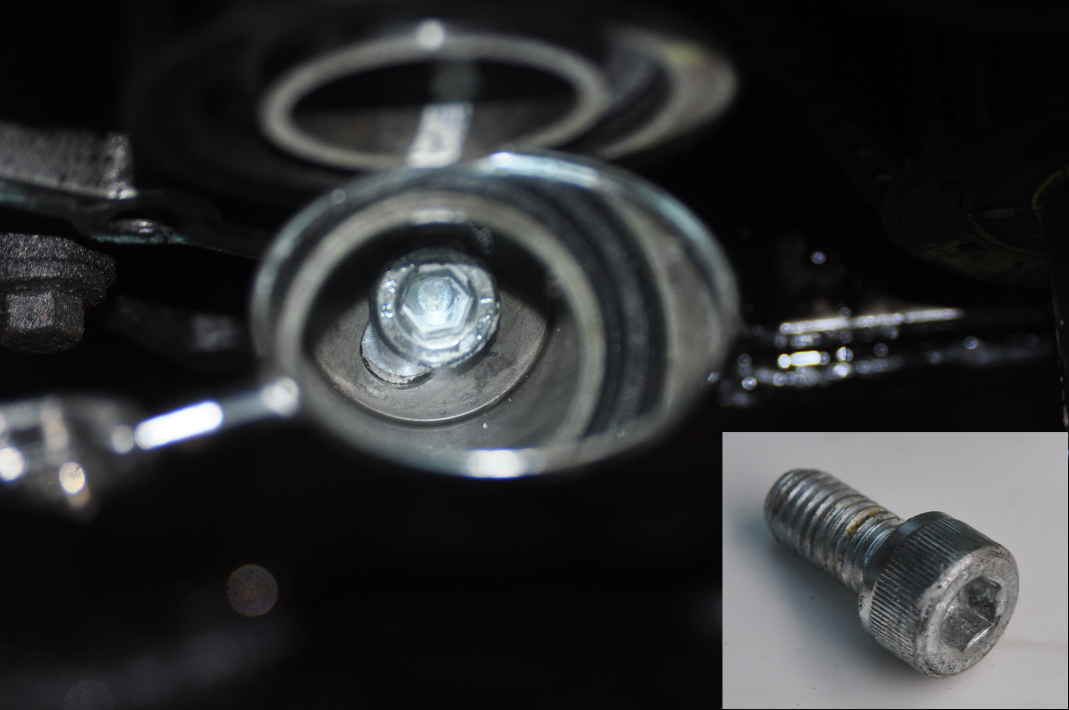

Pour l'histoire des vis, j'ai repris le manuel et la photo des vis de LØLØ.
Je pars du principe que les deux vis huileuses sont en bas.
Donc je prend la plus petite qui fait 35 mm et je pars à gauche.
vis 35 mm -> 35 mm à ma vue OK
vis 100 mm -> 100 mm à ma vue OK
vis 50 mm -> 50 mm à ma vue OK
La ensuite le manuel indique une vis de 110 mm si on continu à suivre le carter ou si on passe directement à la vis "centrale".
Hummmm, elle ne fait pas 110 mm......
Ensuite il y a bien les 3 vis de 35 mm et celle de 25 mm.
Puis on part à l'extrême droite de la photo :
vis de 110 mm -> pourquoi pas, se serait la centrale.
vis de 50 mm -> OK
vis de 100 mm -> OK
puis 3 vis de 35 mm -> OK
Donc il a y un problème avec une vis qui n'est pas de la bonne longueur.
Mais je n'arrive pas à voir pourquoi une vis n'ayant pas la bonne longueur pourrait détruire la courroie en moins de 18 km. Je cherche.

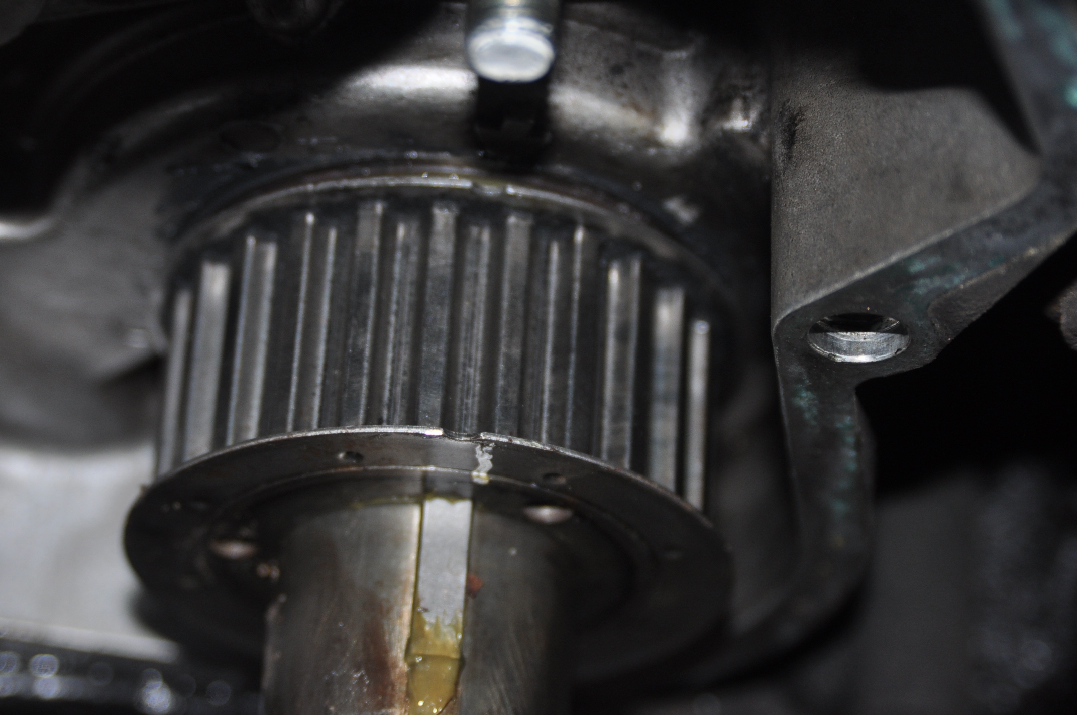

Si les clavettes ont bien été remises dans le vilebrequin, qu'il n'y a pas d’incompatibilité entres les galets montés et le carter de distribution, je ne vois plus qu'une défaillance dans la procédure de tension de la courroie: oubli du deuxieme réglage aprés une rotation du moteur, ou oubli du desserrage des vis sur la poulie de pompe d'injection.
Juste une théorie comme ça

- Lolo a oublié/mal monté un joint spi
ou,
- Lolo a niqué un roulement avec le mini pied de biche utilisé pour sortir les spis, soit directement, soit indirectement en s'appuyant sur l'aac.

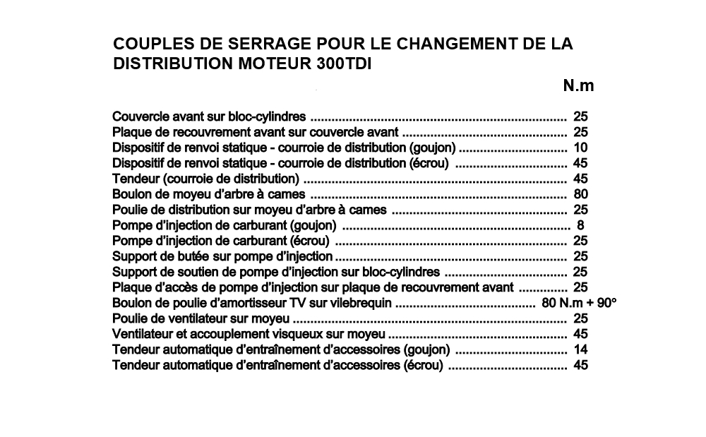

R12)Vis galet du tendeur. R13) goujon du galet fixe.
R14)Le raisonnement se tient, donc pour éviter cette mésaventure à notre prochain, on va mettre les couples de serrage. Avec au passage une remarque pour la vis BTR de 8mm, il faut prévoir l'embout adaptable sur la clef dynamométrique. Il y a un autre montage possible du galet tendeur sur le 300TDI, probablement antérieur car il me rappelle celui du 200tdi:phelippeau patrice a écrit : = ? apres 18km de vibrations et eventuel desserrage de la vis galet tendeuril peut paraitre possible...
R15) Ancien montage du galet tendeur sur un disco 300tdi.
R16) Oui, de plus elles sont neuves. R17) Le tout bien beurré.jerome38 a écrit :Si les clavettes ont bien été remises dans le vilebrequin,
Non.jerome38 a écrit :qu'il n'y a pas d’incompatibilité entres les galets montés et le carter de distribution,
Non je ne pense pas.jerome38 a écrit : je ne vois plus qu'une défaillance dans la procédure de tension de la courroie:
Si il y a un doute oui, mais sinon je ne fait pas de deuxième réglages de la tension.jerome38 a écrit : oubli du deuxieme réglage aprés une rotation du moteur,
Ça c'est fait systématiquement pour équilibrer la tension de part et d'autre de la poulie d'injection, car il n'y a pas de glissement possible sur la poulie d'entrainement de distribution sur le vilebrequin.jerome38 a écrit : ou oubli du desserrage des vis sur la poulie de pompe d'injection.
R18) Les trois vis en questions:

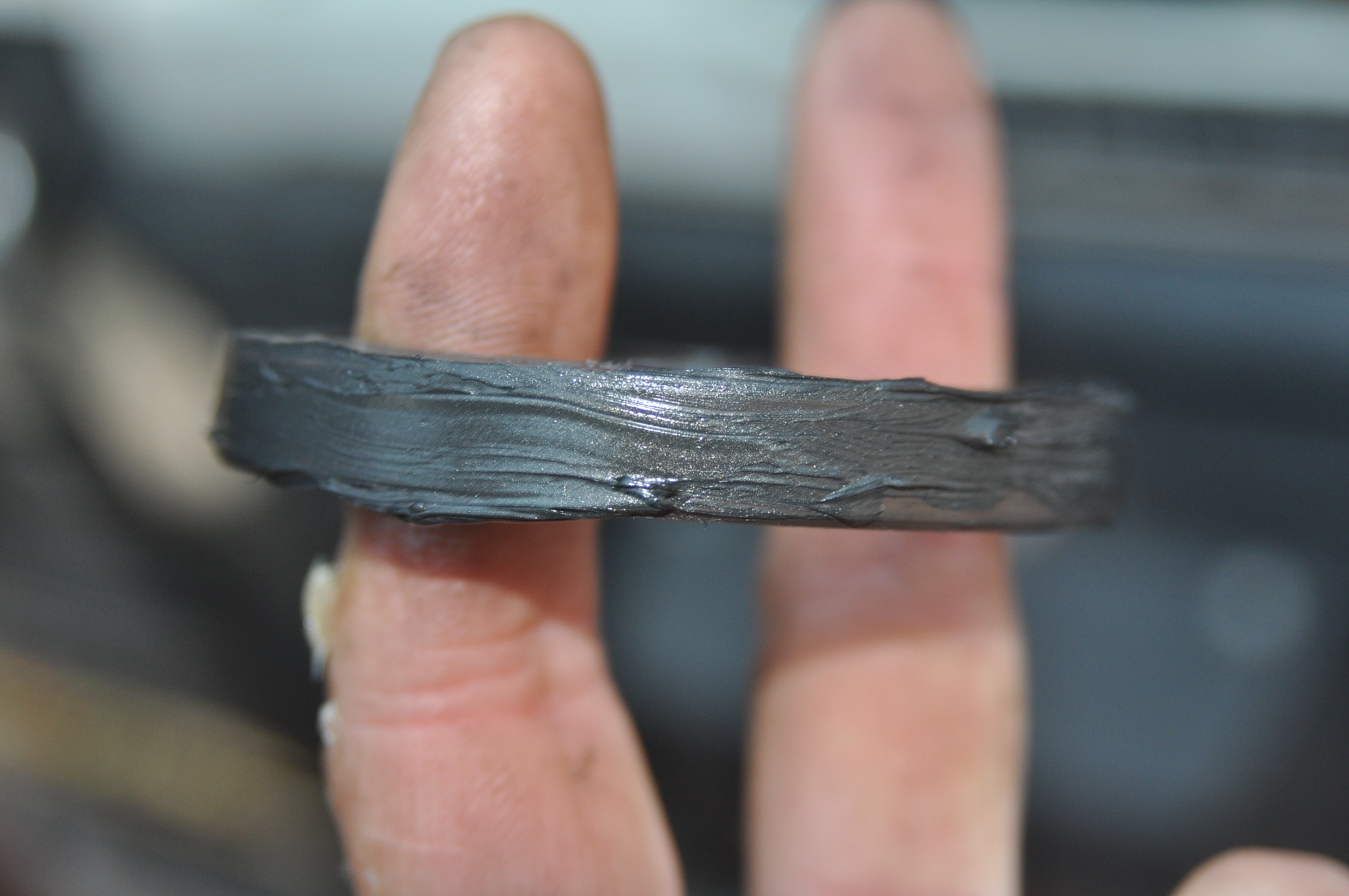

Nonfred2b a écrit :- Lolo a oublié/mal monté un joint spi
Le spi de l'arbre à cames n'a pas été changé, seulement celui de vilebrequin.fred2b a écrit :- Lolo a niqué un roulement avec le mini pied de biche utilisé pour sortir les spis, soit directement, soit indirectement en s'appuyant sur l'aac.
R19) Le vieux et le neuf, comme tu peux le voir, le mini pied de biche permet de travailler très élégamment sans tout massacrer

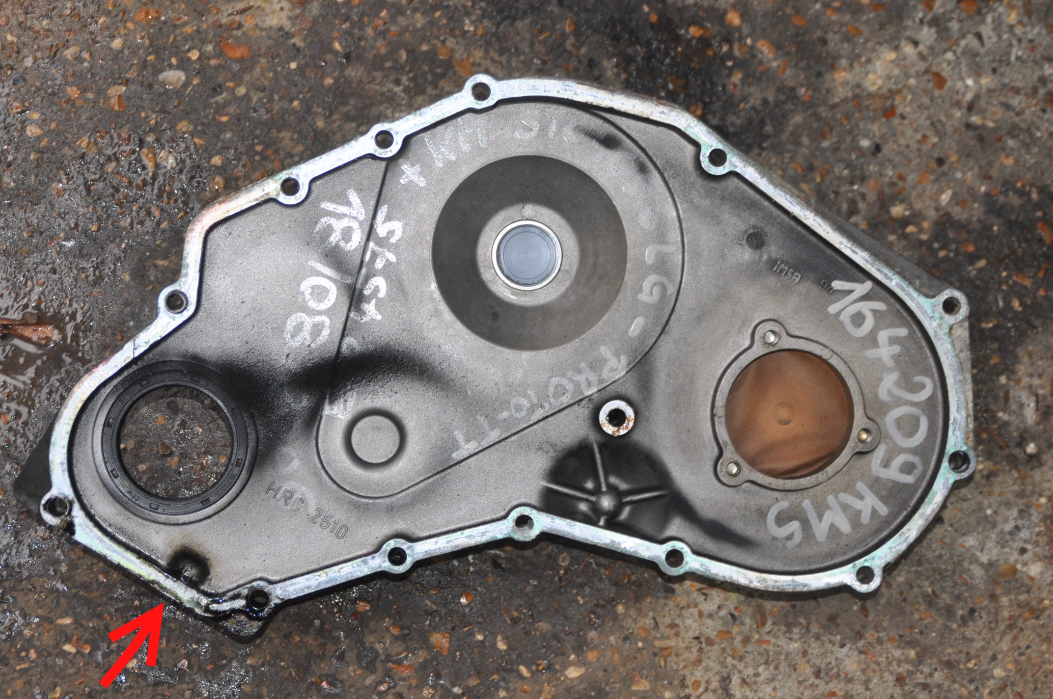

1) Sur la photo du couvercle, il manque un des 2 pions de centrage (il est peut être resté sur le carter).Bien qu'on sache maintenant qu'il n'y a pas eu de corps étranger, est-ce qu'il y aurait un lien entre ce manque et la détérioration rapide de la courroie?
2) La courroie semble avoir frotté sur quelque chose. D'autre part, on remarque qu'une des vis du couvercle est blanche, ce qui indique une corrosion du trou du carter. Lors du serrage de cette vis, est-il possible qu'il y ait eu un effet de bourrage de l'alumine qui aurait entraîné l'éclatement d'une partie du bossage (fragilisé par la corrosion), qui serait alors venu en contact avec la courroie?

Non pas de lien avec les pions. J'ai cherché sur toutes les photos du bloc opéré, pas une sous un angle où il aurait pu apparaitre, juste à gauche de la poulie de pompe à injection. Comme quoi malgré toutes les photos, il en manque encoretorero a écrit : 1) Sur la photo du couvercle, il manque un des 2 pions de centrage (il est peut être resté sur le carter).Bien qu'on sache maintenant qu'il n'y a pas eu de corps étranger, est-ce qu'il y aurait un lien entre ce manque et la détérioration rapide de la courroie?
torero a écrit : 2) La courroie semble avoir frotté sur quelque chose.
Oui.

Apres, un autre truc m'interpelle. Toutes les tiges on pris un choc. L'arbre a cames ne s'est donc pas arrété de maniere franche. Je n'ai jamais eu à reparer un moteur ayant subi ce genre de traumatisme, mais il me semble qu'en cas de rupture, meme si les pistons sont encore entrainés par les roues, via la boite, les soupapes ne bougent plus. Ca serai un indice de plus dans le sens de cette teorie, avec rupture lente de la courroie, qui s'allonge et dephase completement la synchronisation des pieces.
Cela fait un an que le land tourne avec sa deuxième courroies identique, donc c'était un bien phénomène unique, dont l'origine à été clairement identifier, qui est soumis donc à votre sagacité.Def e-Duck a écrit : Ce qui indique que LØLØ, dans une approche scientifique, apprécie de vérifier la reproductibilité d'une hypothétique erreur, qui n'en était donc pas une
Eu? Non, ça c'est le logo...sham a écrit :Poulie ovale ?
Déjà évoqué par commandoscala, mais non, ce n'est pas possible que cela touche la courroie, le trou est dans le couvercle.hanzo59 a écrit :T'aurais pas mis une mauvaise vis dans le trou a boucher pour les passage a guet?

C'était bien là mon problème, mais en plus comment ne pas voir qu'elle n'est pas à la bonne place ? Si ce sont des trous débouchants, on peut les intervertir, mais par derrière le carter, et il ne me semble pas qu'il y ait quoi que ce soit de serré avec un autre écrou par derrière. Certaines vis du carter sont liées à la pompe d'injection ? Je ne me souviens plus, et je suis actuellement très loin du premier land rover moderne trouvable, et encore plus d'un dont je pourrais soulever le capot.The Pater a écrit : Mais je n'arrive pas à voir pourquoi une vis n'ayant pas la bonne longueur pourrait détruire la courroie en moins de 18 km. Je cherche.
Ca me conforte dans le fait que c'est pas un couple de serrage ou une connerie du genre. C'est quelque chose qui a été déléguée au propriétaire, car "pas critique" et pourtant, si...LØLØ a écrit : Ce n'est pas moi qui est fait l'erreur, je l'ai simplement suggéré et par deux fois encore, mais pas contrôlé de très près, fatale erreur de ma part, là par contre, là est donc ma part de culpabilité...![]()
Pour les histoires
, je pense pas que ça puisse être une "mauvaise" tension de la courroie due à une procédure laxiste, comme le coup du desserrage des vis de la poulie de PI. Sur ma distri je ne crois pas l'avoir fait, il y avait eu débat sur ce point sur la faq et du coup ça m'avait perturbé quand j'avais lu tout ces posts, c'était ma première distri, et j'ai fait 50 000 km depuis.Tout comme le bon carter : ça marche quand même un peu sans le bon (et je ne suis pas sûr d'avoir le bon
S'il y avait eu une protection, un bout de plastique à ôter sur l'une des pièces neuves, ça aurait pu.
Une courroie avec une sens, aussi, mais si je dis pas de connerie, elles n'ont pas de sens, c'est seulement quand on en démonte une précocement pour inspection et qu'on la remet après qu'on dit de faire attention au sens ?

La vis (BTR)du galet tendeur et l'écrou du galet statique étaient tous les deux correctement serrés au couple 45 Nm.
Est-ce qu'en inversant le tendeur, la longueur de la vis BTR, ou son couple de serrage, ne serait plus suffisant pour maintenir le galet en place, ce qui entrainerait une détente de la courroie qui viendrait frotter sur le carter?
