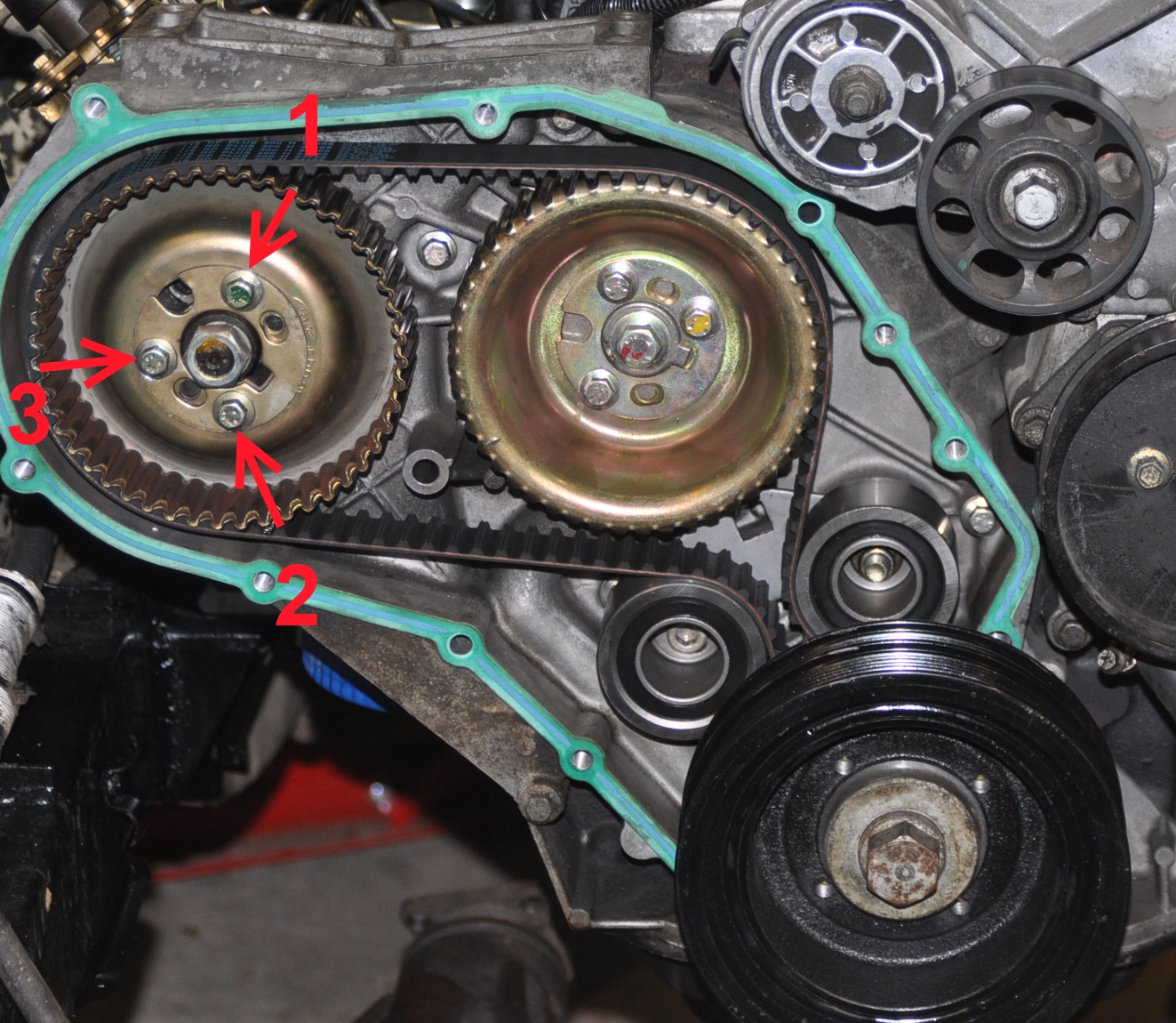

Pour l'histoire des vis, j'ai repris le manuel et la photo des vis de LØLØ.
Je pars du principe que les deux vis huileuses sont en bas.
Donc je prend la plus petite qui fait 35 mm et je pars à gauche.
vis 35 mm -> 35 mm à ma vue OK
vis 100 mm -> 100 mm à ma vue OK
vis 50 mm -> 50 mm à ma vue OK
La ensuite le manuel indique une vis de 110 mm si on continu à suivre le carter ou si on passe directement à la vis "centrale".
Hummmm, elle ne fait pas 110 mm......
Ensuite il y a bien les 3 vis de 35 mm et celle de 25 mm.
Puis on part à l'extrême droite de la photo :
vis de 110 mm -> pourquoi pas, se serait la centrale.
vis de 50 mm -> OK
vis de 100 mm -> OK
puis 3 vis de 35 mm -> OK
Donc il a y un problème avec une vis qui n'est pas de la bonne longueur.
Mais je n'arrive pas à voir pourquoi une vis n'ayant pas la bonne longueur pourrait détruire la courroie en moins de 18 km. Je cherche.

au vue de la denierre tof  de la courroie il me  semble que l usure ou la détoriation peut provenir de la partie exterieure et/ou a une elongation des fibres
je pense a un déssérage du galet tendeur apres 18km (reglé mais pas pas assez immobilisé au serrage) ?
on est parfois 2 quand on regle la rension de la courroie 1 qui applique le couple et 1 qui serre la vis pour immobiliser le tendeur et il se peut que par la la suite l'on est oublié de serrer la vis d'immobilisation du support de tendeur au couple préconisé ou tout au moins dans les regles de l art
on voit LoLo appliqué le couple de tension mais pas pas vu qui assure le blocage au couple de la vis concernée
= ? apres 18km de vibrations et eventuel desserrage de la vis galet tenteur il peut paraitre possible que  de la tension affaibli   de la courroie ai pu provoquer unbatement  et un frottement  de la corroie sur le carter d ou l usure exterieure?
le seuil Hic dans mes suppositions c'est que l usure et dans 2 endroit bien spécifiques ?

Si les clavettes ont bien été remises dans le vilebrequin, qu'il n'y a pas d’incompatibilité entres les galets montés et le carter de distribution, je ne vois plus qu'une défaillance dans la procédure de tension de la courroie: oubli du deuxieme réglage aprés une rotation du moteur, ou oubli  du desserrage des vis sur la poulie de pompe d'injection.
Juste une théorie comme ça
Attendu que :
- la courroie est usée de l'extérieur
- les galets tendeurs ont été montés dans les règles de l'art
- ça fonctionnait bien avant l'opération.
- Lolo a de l'expérience
je dirai que :
- un des trois axes (vilo, pi, acc) a pris du jeu pendant la manip.
- la courroie a ainsi pu aller se frotter sur une partie saillante du carter.
J'en conclus que :
- Lolo a oublié/mal monté un joint spi
ou,
- Lolo a niqué un roulement avec le mini pied de biche utilisé pour sortir les spis, soit directement, soit indirectement en s'appuyant sur l'aac.

+1The Pater a écrit : Mais je n'arrive pas à voir pourquoi une vis n'ayant pas la bonne longueur pourrait détruire la courroie en moins de 18 km. Je cherche.
La vis (BTR)du galet tendeur et l'écrou du galet statique étaient tous les deux correctement serrés au couple 45 Nm.phelippeau patrice a écrit : on est parfois 2 quand on regle la rension de la courroie 1 qui applique le couple et 1 qui serre la vis pour immobiliser le tendeur et il se peut que par la la suite l'on est oublié de serrer la vis d'immobilisation du support de tendeur au couple préconisé ou tout au moins dans les regles de l art
on voit LoLoappliqué le couple de tension mais pas pas vu qui assure le blocage au couple de la vis concernée
R12)Vis galet du tendeur. R13) goujon du galet fixe.
R14)Le raisonnement se tient, donc pour éviter cette mésaventure à notre prochain, on va mettre les couples de serrage. Avec au passage une remarque pour la vis BTR de 8mm, il faut prévoir l'embout adaptable sur la clef dynamométrique. Il y a un autre montage possible du galet tendeur sur le 300TDI, probablement antérieur car il me rappelle celui du 200tdi:phelippeau patrice a écrit : = ? apres 18km de vibrations et eventuel desserrage de la vis galet tendeuril peut paraitre possible...
R15) Ancien montage du galet tendeur sur un disco 300tdi.
R16) Oui, de plus elles sont neuves. R17) Le tout bien beurré.jerome38 a écrit :Si les clavettes ont bien été remises dans le vilebrequin,
Non.jerome38 a écrit :qu'il n'y a pas d’incompatibilité entres les galets montés et le carter de distribution,
Non je ne pense pas.jerome38 a écrit : je ne vois plus qu'une défaillance dans la procédure de tension de la courroie:
Si il y a un doute oui, mais sinon je ne fait pas de deuxième réglages de la tension.jerome38 a écrit : oubli du deuxieme réglage aprés une rotation du moteur,
Ça c'est fait systématiquement pour équilibrer la tension de part et d'autre de la poulie d'injection, car il n'y a pas de glissement possible sur la poulie d'entrainement de distribution sur le vilebrequin.jerome38 a écrit : ou oubli du desserrage des vis sur la poulie de pompe d'injection.
R18) Les trois vis en questions:

 Oulala! C'est effectivement très théorique tout ça...
 je dirai que :
Non.fred2b a écrit :- un des trois axes (vilo, pi, acc) a pris du jeu pendant la manip.
fred2b a écrit :- la courroie a ainsi pu aller se frotter sur une partie saillante du carter.
Non.
Nonfred2b a écrit :- Lolo a oublié/mal monté un joint spi
Le spi de l'arbre à cames n'a pas été changé, seulement celui de vilebrequin.fred2b a écrit :- Lolo a niqué un roulement avec le mini pied de biche utilisé pour sortir les spis, soit directement, soit indirectement en s'appuyant sur l'aac.
R19) Le vieux et le neuf, comme tu peux le voir, le mini pied de biche permet de travailler très élégamment sans tout massacrer
 R20) Une lichette de pâte à joint sur le pour tour, permet de lubrifier et de facilité la mise en place.
R21) Mise en place du spi, à l'aide de la poulie de vilebrequin placée à l'envers, cela permet de pousser (tapotage avec cale de bois) de façon homogène.

étant une bille en mécanique et d'après les images et éléments donnés, je dirais rien avoir avec un problème de montage, réglage ou dysfonctionnement mécanique partie moteur.
je tente ma chance !! légère sur-épaisseur au niveau du raccord de courroie (là ou il y a une barre perpendiculaire marquant la soudure des brins ou fibre)
cette sur-épaisseur ayant entraîné un échauffement contre un bossage d'une vis de carter, échauffement ayant entraîné une dislocation partielle de la courroie au bout de qq kms, puis cette partie de courroie effilochée ayant entraîné une dislocation complète au bout de 18 kms
d'ailleurs, sur la photo de la courroie incriminée, l'on voit bien qu'une partie est "rongée" sur 10% de sa longueur, une autre partie rongée sur 30% et le reste quasi non dégradé, expliqué par les brins effilochées repliées par le sens de rotation, ayant entrainé une sur-épaisseur encore plus importante.
et pour finir, ceci était totalement prévisible quant on regarde la référence de la courroie neuve avec la mention ERR xxxxxxx qui signifie ERREUR ou courroie chinoise..

Au vu de tes précédentes réponses et photos, tu n'as RIEN foiré. La courroie était donc une contrefaçon et s'est désintégrée toute seule !

1) Sur la photo du couvercle, il manque un des 2 pions de centrage (il est peut être resté sur le carter).Bien qu'on sache maintenant qu'il n'y a pas eu de corps étranger, est-ce qu'il y aurait un lien entre ce manque et la détérioration rapide de la courroie?
2) La courroie semble avoir frotté sur quelque chose. D'autre part, on remarque qu'une des vis du couvercle est blanche, ce qui indique une corrosion du trou du carter. Lors du serrage de cette vis, est-il possible qu'il y ait eu un effet de bourrage de l'alumine qui aurait entraîné l'éclatement d'une partie du bossage (fragilisé par la corrosion), qui serait alors venu en contact avec la courroie?
Je plussoie avec Torero. J'y ai pensé un bon moment, et compte tenu des elements pre cités, je m'oriente en effet vers un soucis de ce genre. Puisque ce moteur a tourné correctement AVANT que le carter ne soit refermé, c'est donc dans l'operation de fermeture que ca à fait intervenir un parametre. En effet, corosion de l'aliage, graisse, bout du joint, .....bref, bourrage du filletage, donc gonflement de celui ci au vissage, et contact avec la courroie comme decrit par Jean Yves.
Apres, un autre truc m'interpelle. Toutes les tiges on pris un choc. L'arbre a cames ne s'est donc pas arrété de maniere franche. Je n'ai jamais eu à reparer un moteur ayant subi ce genre de traumatisme, mais il me semble qu'en cas de rupture, meme si les pistons sont encore entrainés par les roues, via la boite, les soupapes ne bougent plus. Ca serai un indice de plus dans le sens de cette teorie, avec rupture lente de la courroie, qui s'allonge et dephase completement la synchronisation des pieces.

T'aurais pas mis une mauvaise vis dans le trou a boucher pour les passage a guet?
Pê que la platine soutenant les deux poulies tendeur n'était correctement a sa place du à une mauvaise manip ou a une platine mal usinée.
c'est du vécu pour ma part, et les conséquences ont été les mêmes : "moteur cassé" à plus ou moins 18km

Non pas de lien avec les pions. J'ai cherché sur toutes les photos du bloc opéré, pas une sous un angle où il aurait pu apparaitre, juste à gauche de la poulie de pompe à injection. Comme quoi malgré toutes les photos, il en manque encoretorero a écrit : 1) Sur la photo du couvercle, il manque un des 2 pions de centrage (il est peut être resté sur le carter).Bien qu'on sache maintenant qu'il n'y a pas eu de corps étranger, est-ce qu'il y aurait un lien entre ce manque et la détérioration rapide de la courroie?
torero a écrit : 2) La courroie semble avoir frotté sur quelque chose.
Oui.

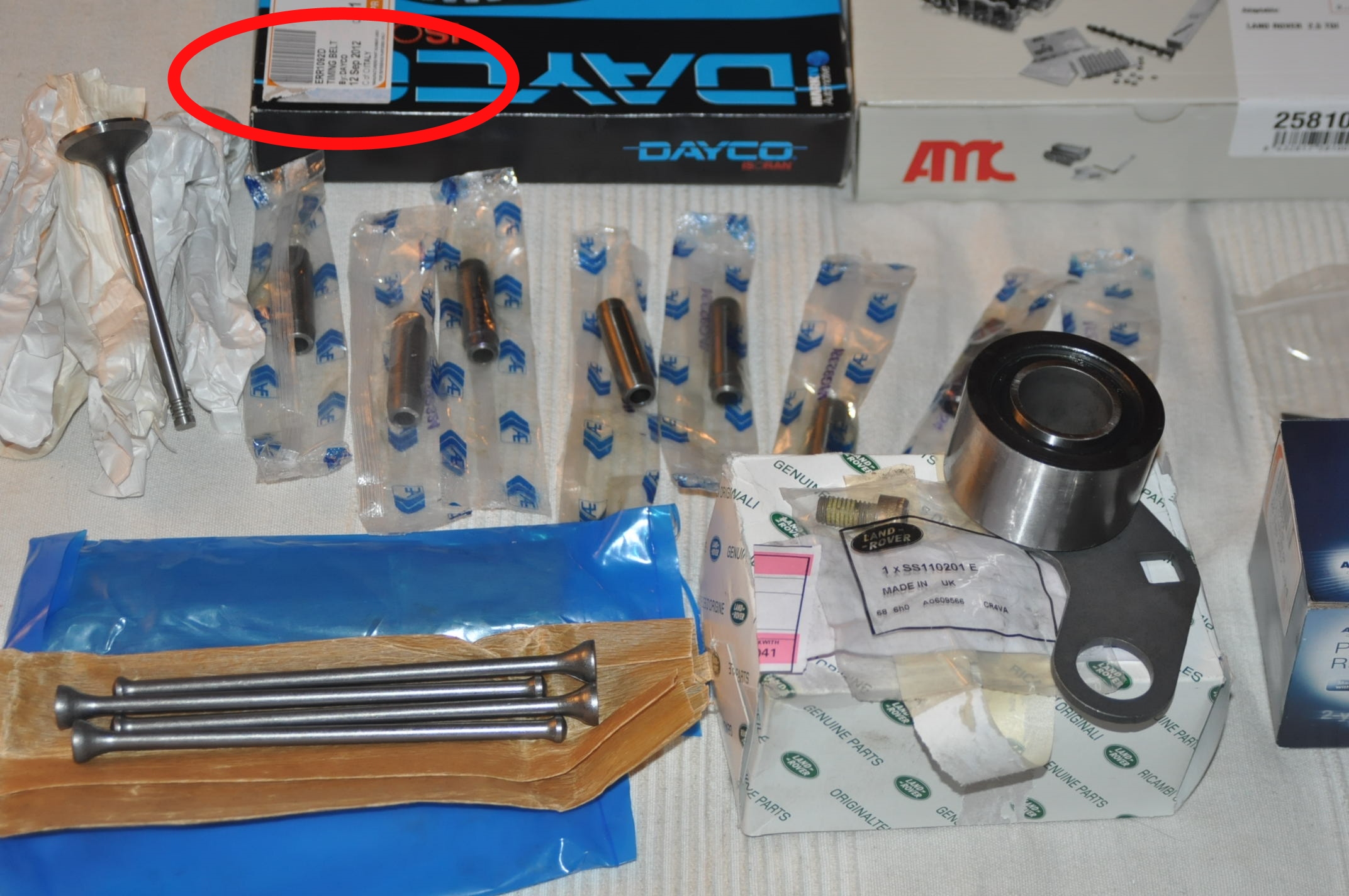

Non. Mais ce que j'ai déjà entendu dans le genre, c'est une petite douille calé entre le carter et la poulie d'arbre à cames qui servait à maintenir les dents de la courroie plaqué sur la poulie, oublier, carter refermé, au premier coup de clef, cela c'est entendu direct. Pas eu de dégât.torero a écrit : D'autre part, on remarque qu'une des vis du couvercle est blanche, ce qui indique une corrosion du trou du carter. Lors du serrage de cette vis, est-il possible qu'il y ait eu un effet de bourrage de l'alumine qui aurait entraîné l'éclatement d'une partie du bossage (fragilisé par la corrosion), qui serait alors venu en contact avec la courroie?
Sympa comme théorie et très plausible ça, mais est ce qu'une rupture de courroie peut-être franche? Il y a toujours au minimum, trois ou quatre tiges tordues dans le meilleur des cas.Gabrielle a écrit :
Cela fait un an que le land tourne avec sa deuxième courroies identique, donc c'était un bien phénomène unique, dont l'origine à été clairement identifier, qui est soumis donc à votre sagacité.Def e-Duck a écrit : Ce qui indique que LØLØ, dans une approche scientifique, apprécie de vérifier la reproductibilité d'une hypothétique erreur, qui n'en était donc pas une

Déjà évoqué par commandoscala, mais non, ce n'est pas possible que cela touche la courroie, le trou est dans le couvercle.hanzo59 a écrit :T'aurais pas mis une mauvaise vis dans le trou a boucher pour les passage a guet?
Déjà évoqué par The Patergregboul a écrit :Pê que la platine soutenant les deux poulies tendeur n'était correctement a sa place du à une mauvaise manip ou a une platine mal usinée.
C'est intéressant, peux tu nous en dire plus? Les causes et les conséquences de casse accidentelle, théoriques ou réelles sont bonnes à connaitre, afin que l'on évite les mêmes erreurs.gregboul a écrit :c'est du vécu pour ma part, et les conséquences ont été les mêmes : "moteur cassé" à plus ou moins 18km
C'était bien là mon problème, mais en plus comment ne pas voir qu'elle n'est pas à la bonne place ? Si ce sont des trous débouchants, on peut les intervertir, mais par derrière le carter, et il ne me semble pas qu'il y ait quoi que ce soit de serré avec un autre écrou par derrière. Certaines vis du carter sont liées à la pompe d'injection ? Je ne me souviens plus, et je suis actuellement très loin du premier land rover moderne trouvable, et encore plus d'un dont je pourrais soulever le capot.The Pater a écrit : Mais je n'arrive pas à voir pourquoi une vis n'ayant pas la bonne longueur pourrait détruire la courroie en moins de 18 km. Je cherche.
Ca me conforte dans le fait que c'est pas un couple de serrage ou une connerie du genre. C'est quelque chose qui a été déléguée au propriétaire, car "pas critique" et pourtant, si...LØLØ a écrit : Ce n'est pas moi qui est fait l'erreur, je l'ai simplement suggéré et par deux fois encore, mais pas contrôlé de très près, fatale erreur de ma part, là par contre, là est donc ma part de culpabilité...
Pour les histoires
 , je pense pas que ça puisse être une "mauvaise" tension de la courroie due à une procédure laxiste, comme le coup du desserrage des vis de la poulie de PI. Sur ma distri je ne crois pas l'avoir fait, il y avait eu débat sur ce point sur la faq et du coup ça m'avait perturbé quand j'avais lu tout ces posts, c'était ma première distri, et j'ai fait 50 000 km depuis.
 , je pense pas que ça puisse être une "mauvaise" tension de la courroie due à une procédure laxiste, comme le coup du desserrage des vis de la poulie de PI. Sur ma distri je ne crois pas l'avoir fait, il y avait eu débat sur ce point sur la faq et du coup ça m'avait perturbé quand j'avais lu tout ces posts, c'était ma première distri, et j'ai fait 50 000 km depuis.Tout comme le bon carter : ça marche quand même un peu sans le bon (et je ne suis pas sûr d'avoir le bon
 mais j'ai pas beaucoup de sciure au fond du carter, pas de quoi s'affoler Michelle)
 mais j'ai pas beaucoup de sciure au fond du carter, pas de quoi s'affoler Michelle)S'il y avait eu une protection, un bout de plastique à ôter sur l'une des pièces neuves, ça aurait pu.
Une courroie avec une sens, aussi, mais si je dis pas de connerie, elles n'ont pas de sens, c'est seulement quand on en démonte une précocement pour inspection et qu'on la remet après qu'on dit de faire attention au sens ?
On peut pas boucher le circuit d'huile et faire serrer l'arbre à came (seulement) en faisant la distri ? Je vois pas comment. Car en même temps que la distri, on peut faire le jeu aux soupapes, il ne dit pas qu'il l'a fait, mais il ne dit pas qu'il ne l'a pas fait. Mais non, je pense que la réponse n'est pas sur les photos initiales, mais je ne pense pas que ce soit du à autre chose que la distri, car ça enlève tout l'intérêt technique du quizz avec une entourloupe qui ne serait pas très fair-play.

C'est bizarre, mais il me semble que la photo montre l'inverse de la phrase. On voit très bien l'écrou sur la fente haricot du galet tendeur, ce qui signifierait que les galets on étés inversés sur le tendeur, mais je ne pense pas que se soit possible. Par contre je pense qu'on peut positionner le tendeur à l'envers (carré de tension vers le bas).LØLØ a écrit :
Est-ce qu'en inversant le tendeur, la longueur de la vis BTR, ou son couple de serrage, ne serait plus suffisant pour maintenir le galet en place, ce qui entrainerait une détente de la courroie qui viendrait frotter sur le carter?
