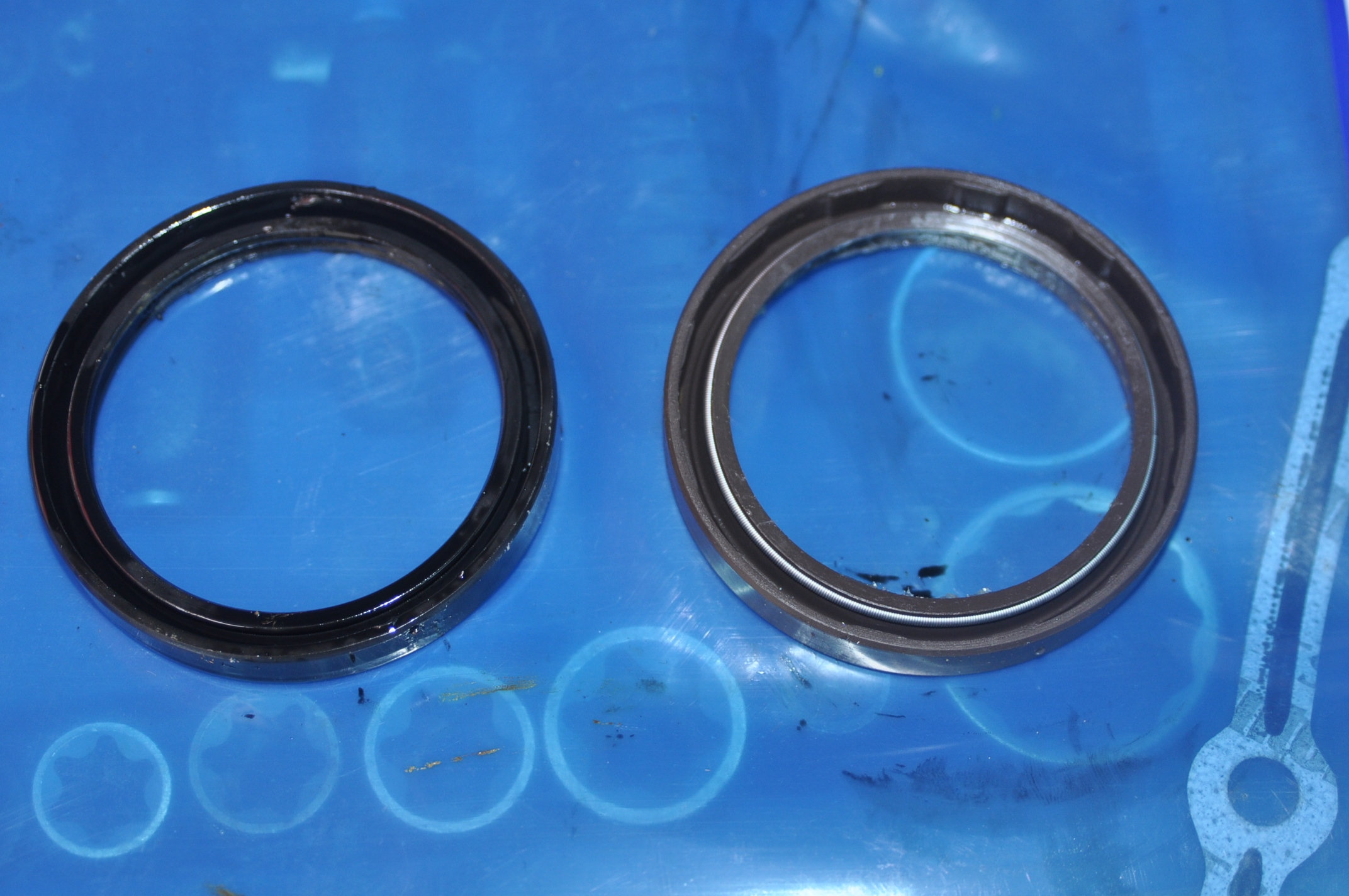

fred2b a écrit :- Lolo a oublié/mal monté un joint spi
Non
fred2b a écrit :- Lolo a niqué un roulement avec le mini pied de biche utilisé pour sortir les spis, soit directement, soit indirectement en s'appuyant sur l'aac.
Le spi de l'arbre à cames n'a pas été changé, seulement celui de vilebrequin.
R19) Le vieux et le neuf, comme tu peux le voir, le mini pied de biche permet de travailler très élégamment sans tout massacrer :wink:
R20) Une lichette de pâte à joint sur le pour tour, permet de lubrifier et de facilité la mise en place.
R21) Mise en place du spi, à l'aide de la poulie de vilebrequin placée à l'envers, cela permet de pousser (tapotage avec cale de bois) de façon homogène.
