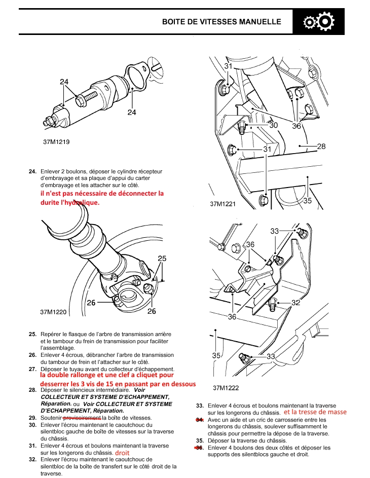

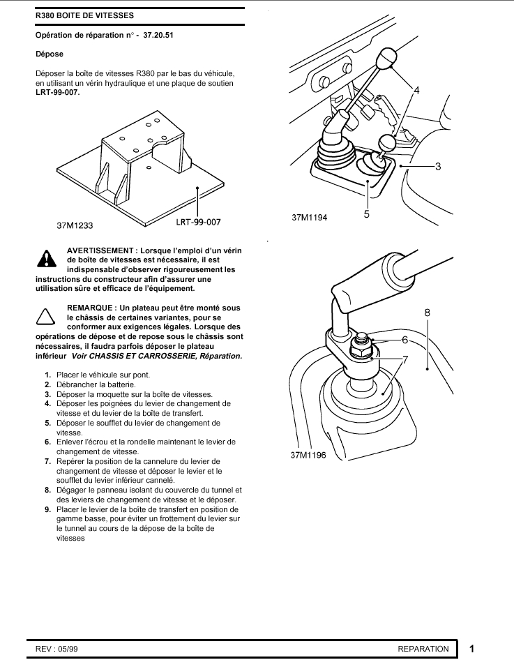

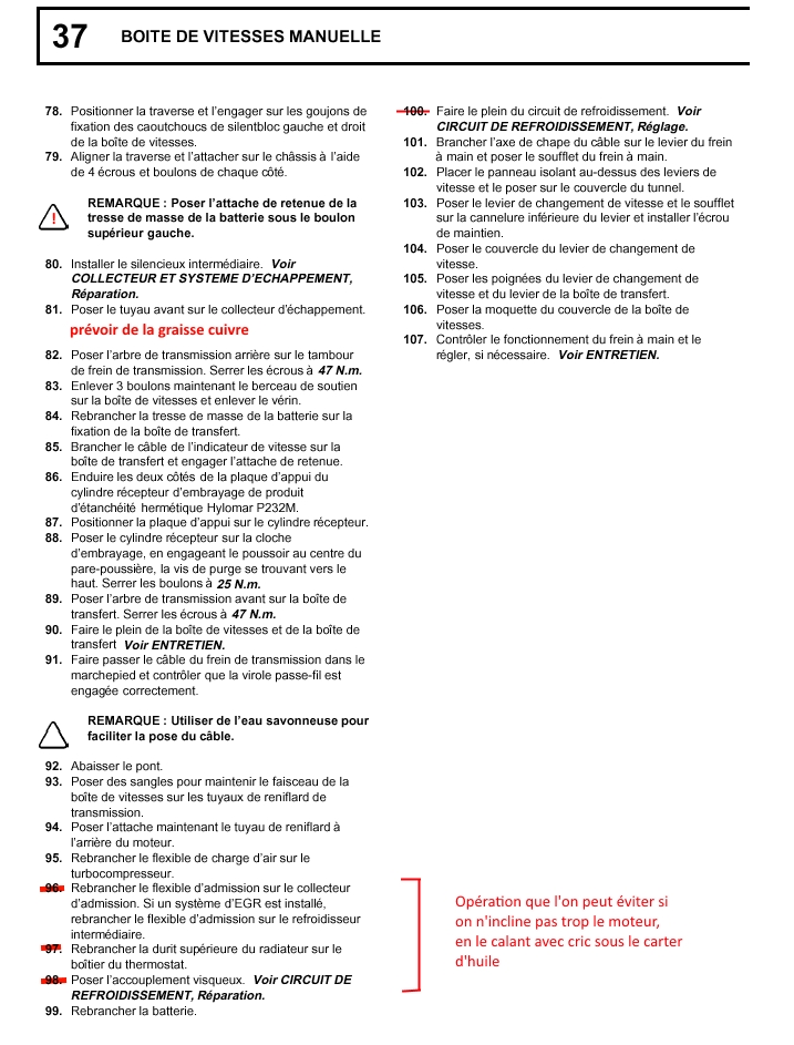

Vois cette inter dans "mon land ne débraye plus" . Mais en lisant les sujets sur l'embrayage et leurs liens avec la procédure constructeur du lien, tu as bien plus qu'un tuto.
Pour tomber la boite, rien ne vaux la doc constructeur avec quelques remarques.
1) 2) 3) 4) 5) 6) Pour l'outillage et quelques remarques supplémentaires, revois là dans le thème de la pédale dure.
Fourchette avec patins et clips (15€/35€); guide ( 65€/125€); butée (20€/60€); disques (35€/75€) ou renforcé (75€/ 213€); mécanisme (63€/140€] et les deux spis (15€/35€); bague bronze (2€/10€); écrou 3/8 UNF (2€/20€). La dessus le coût lié au transport et remise potentielle sont à prévoir.Quel est le budget pièces hors main d'ouvre pour la totale (embrayage complet, fourchette butée...et les 2 spi)?
