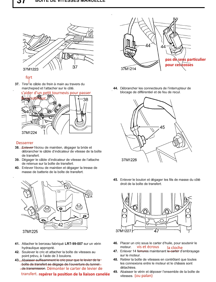

nico-fr a écrit : Existe-il un tuto sur la dépose de boite d'un def 300Tdi ?
Vois cette inter dans "mon land ne débraye plus" . Mais en lisant les sujets sur l'embrayage et leurs liens avec la procédure constructeur du lien, tu as bien plus qu'un tuto.
Pour tomber la boite, rien ne vaux la doc constructeur avec quelques remarques.
1)
2)
3)
4)
5)
6)
Pour l'outillage et quelques remarques supplémentaires, revois là dans le thème de la pédale dure.
