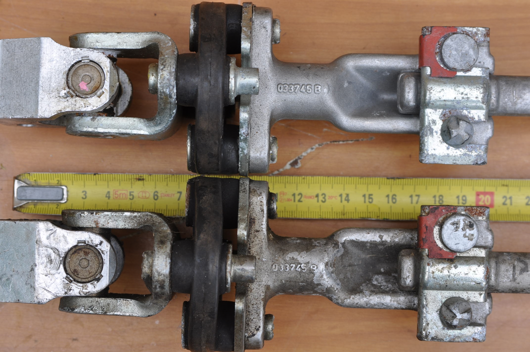

Voici quelques photos faites ce soir de la nouvelle branche de direction.
La partie qui avait du jeu, c'était le croisillon qu'on voit sur ces photos.
La mécano m'a laissé le croisillon inf qui était bon (faisait partie du kit). Mais celui-ci (sur les photos) avait vraiment un peu de jeu (direction un peu imprécise, et surtout les micros-chocs dans le volant sur surface dégradée étaient devenus vraiment pénibles).
C'est bien le croisillon lui-même qui avait du jeu, pas les fixations en amont ou en aval.
