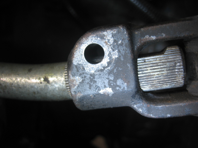

Il y a pas mal de composants dans cette colonne de direction.
si tu sens un jeu quelque part, il est facile de déterminer entre quelles pièces se situe ce jeu. Si c'est le cardan lui-même, il faut le remplacer, si c'est la fixation du cardan sur l'arbre, peut-être qu'un re-serrage peut faire l'affaire. Si c'est la vis qui tient la partie coulissante, je dirais ... tout pas à ça :mrgreen:

Re: Cardan inférieur de Direction : DEF TD4
Bougnat-110 a écrit : , mais je vois une petite vis à tête genre posifix/hexagonale mâle (dsl, je connais pas bien ces formes bizarres) que je tenterai bien de resserrer avant d'aller plus loin.

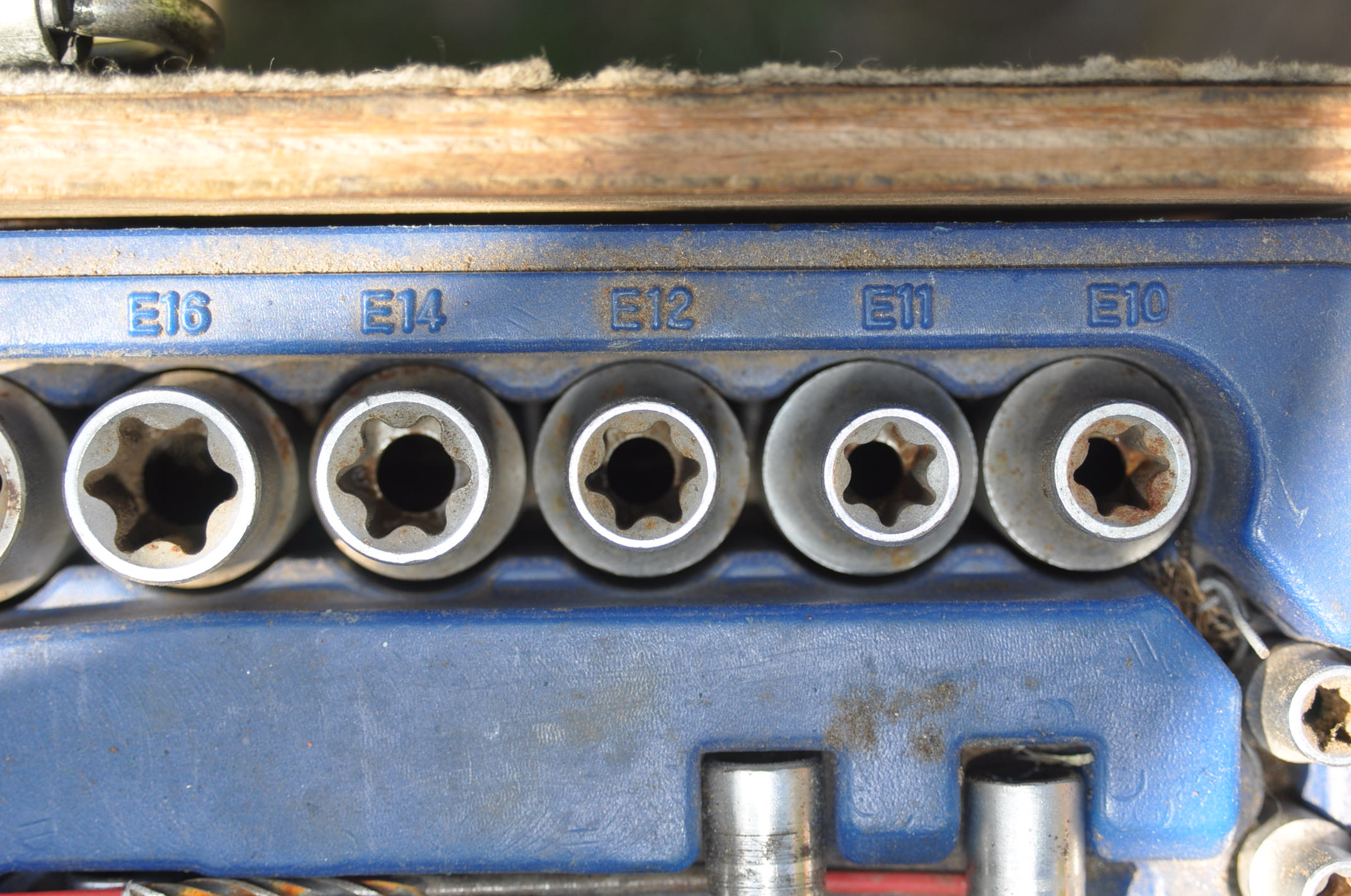

Salut, c'est du Torx femelle en E10 pour les vis de cardan:
Sur les TD4, c'est la vis M8 repéré 20 ayant pour reférence QYG500100:
Questions :
- Est-ce que ce resserrage (éventuel) peut régler mon problème, ou vaut-il mieux d'emblée changer ce cardan ?
Réponses: :mrgreen:
Oui, bien sûr, il faut les serrer à 25 N.m d'une par, avec du frein filet d'autre part. Mais avant ça, il faut s'assurer qu'il n'y a pas un problème au niveau des cannelures, et quelles sont en bonnes état.

- Comment s'appelle ce type de vis (et quelle clé me faut-il chercher) ?
Vis Torx mâle E10 en M8 X 33 .
Mais tu peux très bien la remplacer par une vis a tête hexagonale, du moment que l'acier c'est du 8.8.

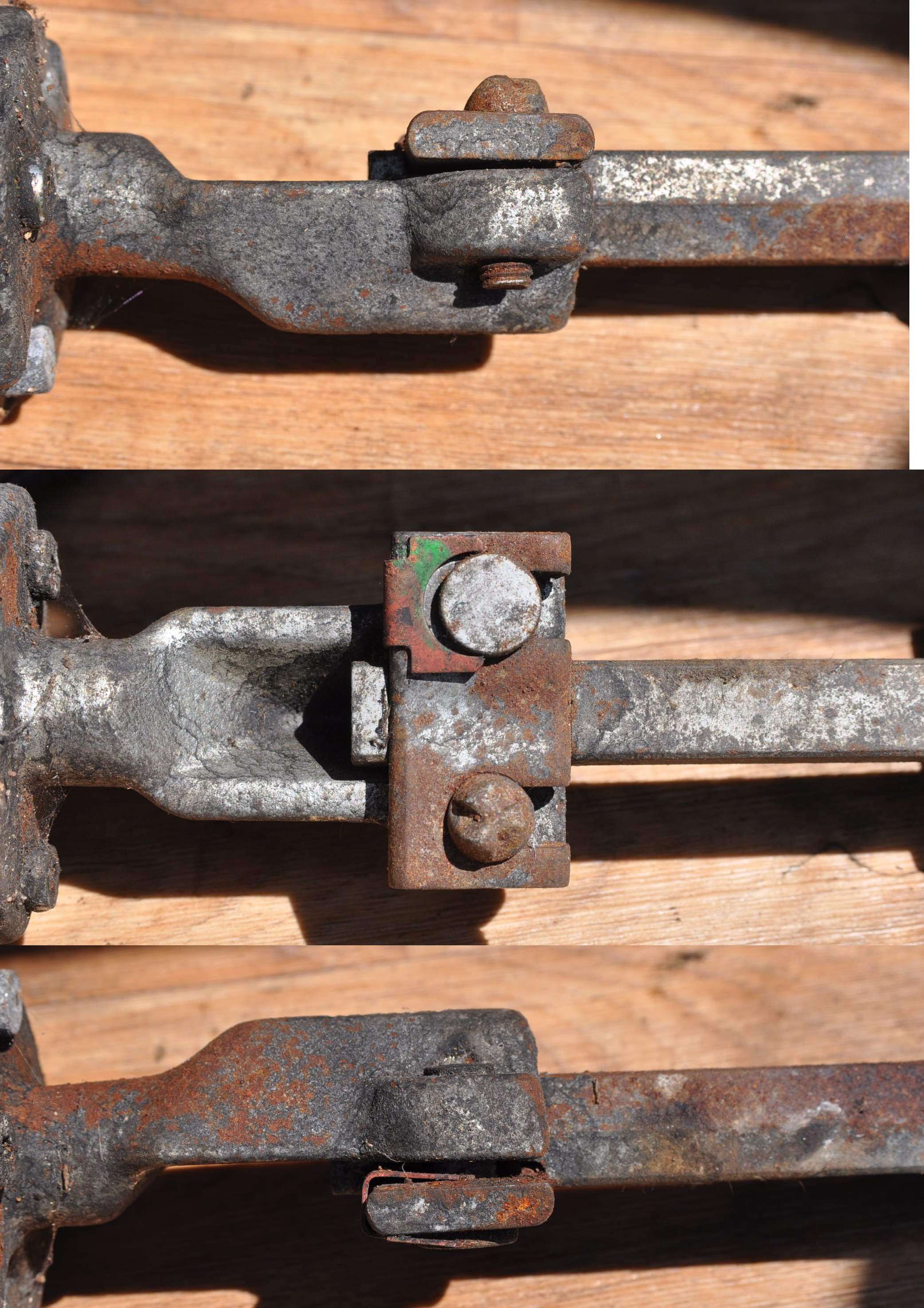

Car des parties coulissantes, il y en a plusieurs, que l'on va illustrer, afin d'éloigner toute allusion ambigu... Pouvant être liée aux difficultés de compréhensions ou de langages d'un peuple de France à l'autre. :mrgreen: Exemple :
Mais ce n'est pas de celle ci dont il s'agit, le coulissement permettant ici le démontage du cardan.
Non, il voulait parler de cette partie là: dite anti-éventration. C'est un organe de sécurité dont on suppose que les règles de montage, d’étalonnage et autres couples de serrage sont très strictes. Dans ce cas à moins d'être un technicien patenté dans le domaine, il faut mieux éviter de démonter cette partie là.

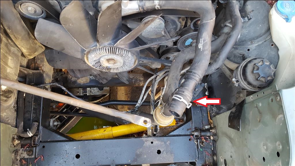

Profitant de mon changement de radiateur (voir ici : https://www.landroverfaq.com/viewtopic. ... 08#p100399) j'ai resserré le jeu de mon boitier de direction car j'avais un petit flotement perceptible.
Depuis RAS
PS : je fais les travaux moi-même sur mes Land :wink:
Localisation :
La vis de réglage (torx) et son contre écrou :

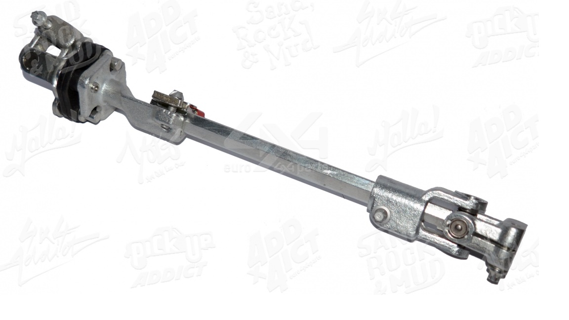

Voici quelques photos faites ce soir de la nouvelle branche de direction.
La partie qui avait du jeu, c'était le croisillon qu'on voit sur ces photos.
La mécano m'a laissé le croisillon inf qui était bon (faisait partie du kit). Mais celui-ci (sur les photos) avait vraiment un peu de jeu (direction un peu imprécise, et surtout les micros-chocs dans le volant sur surface dégradée étaient devenus vraiment pénibles).
C'est bien le croisillon lui-même qui avait du jeu, pas les fixations en amont ou en aval.
