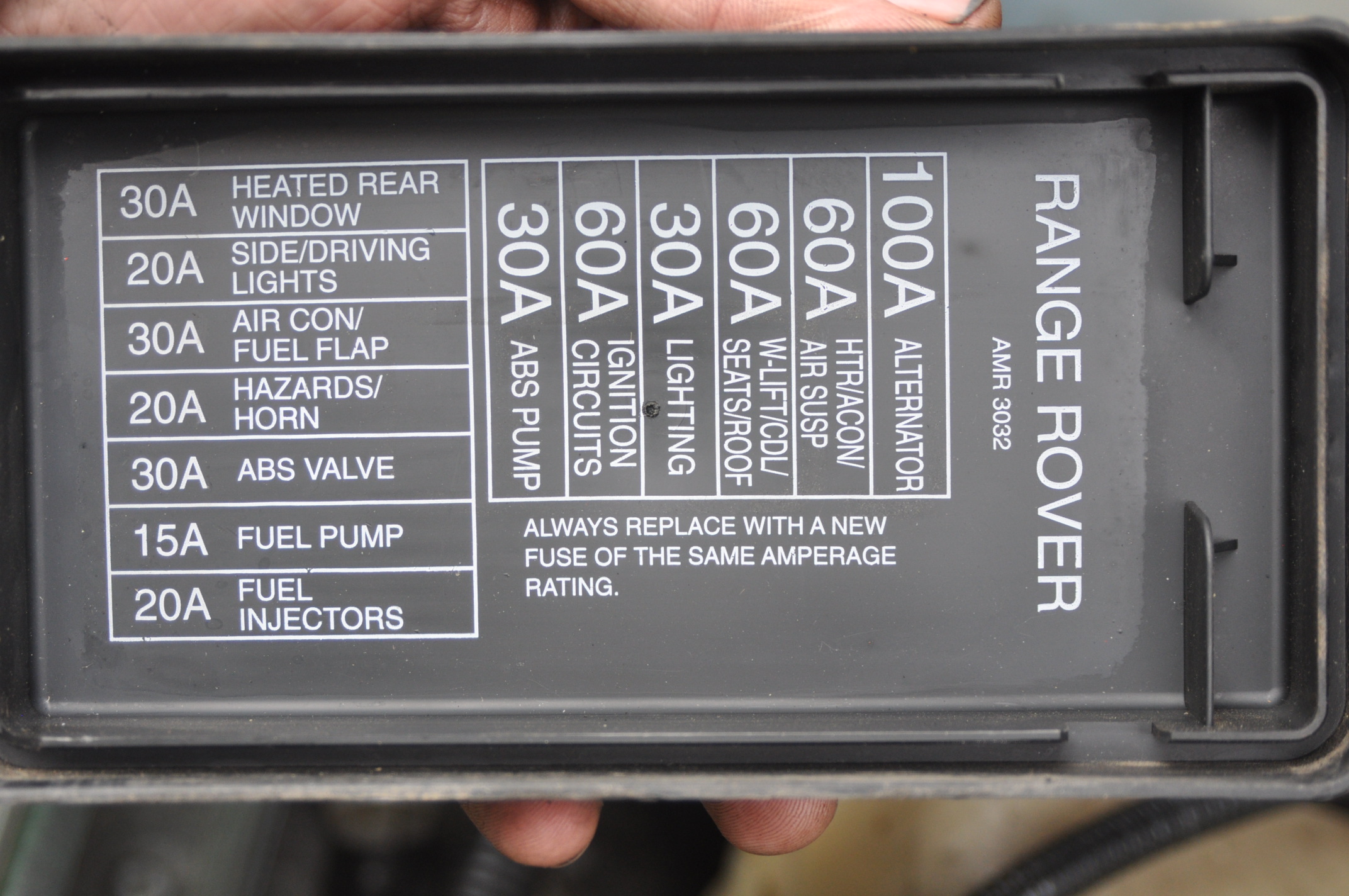

Des fusibles de 20A, il y en a plusieurs, du quel s'agit-il ? A+

C'est le fusible de l'alarme.
Mais le problème est résolut.
Sur une des portes arrière, le bouton de verrouillage se lève ou s'abaisse une fois sur 2, ce qui induit une surcharge électrique.
