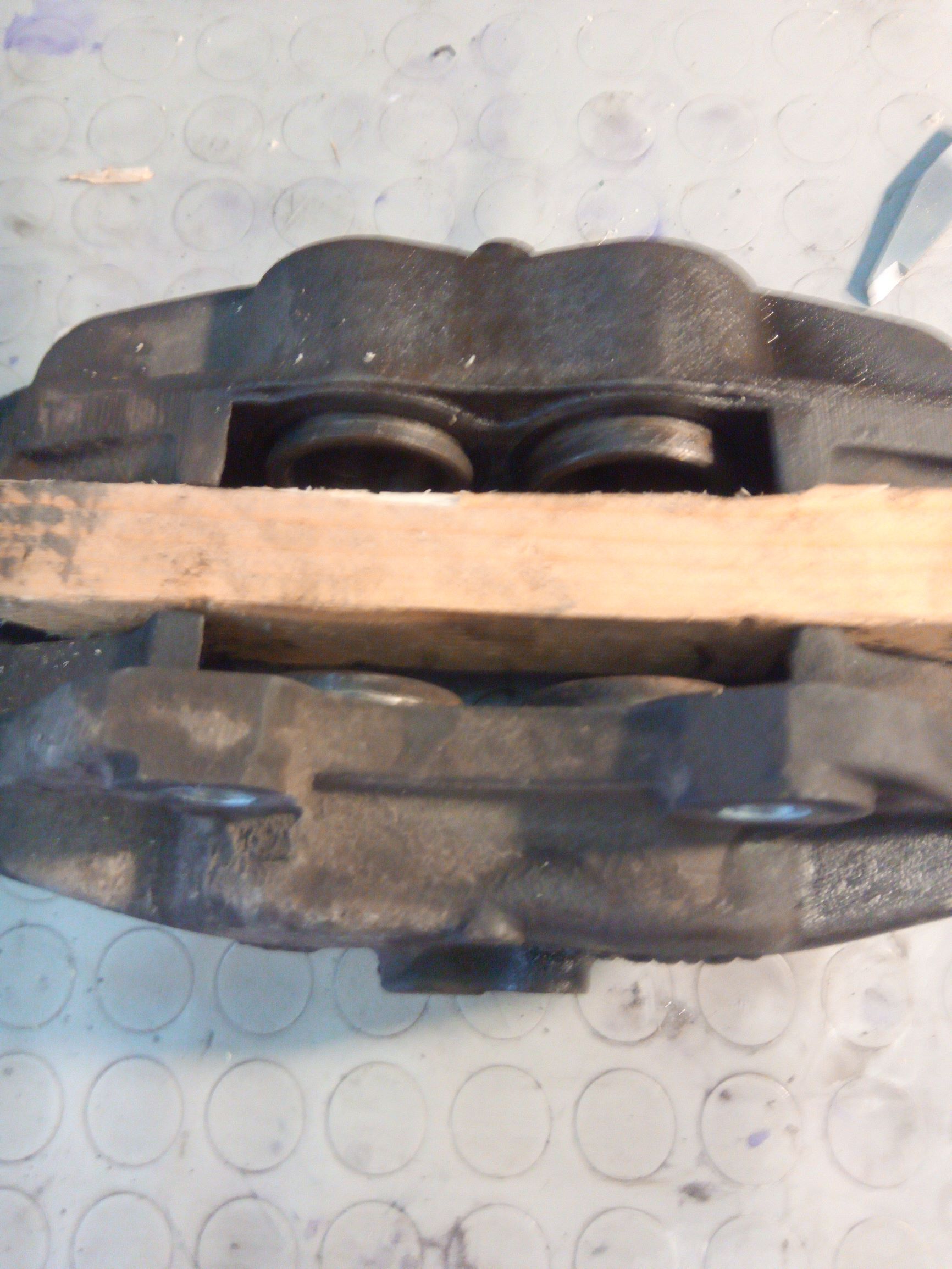

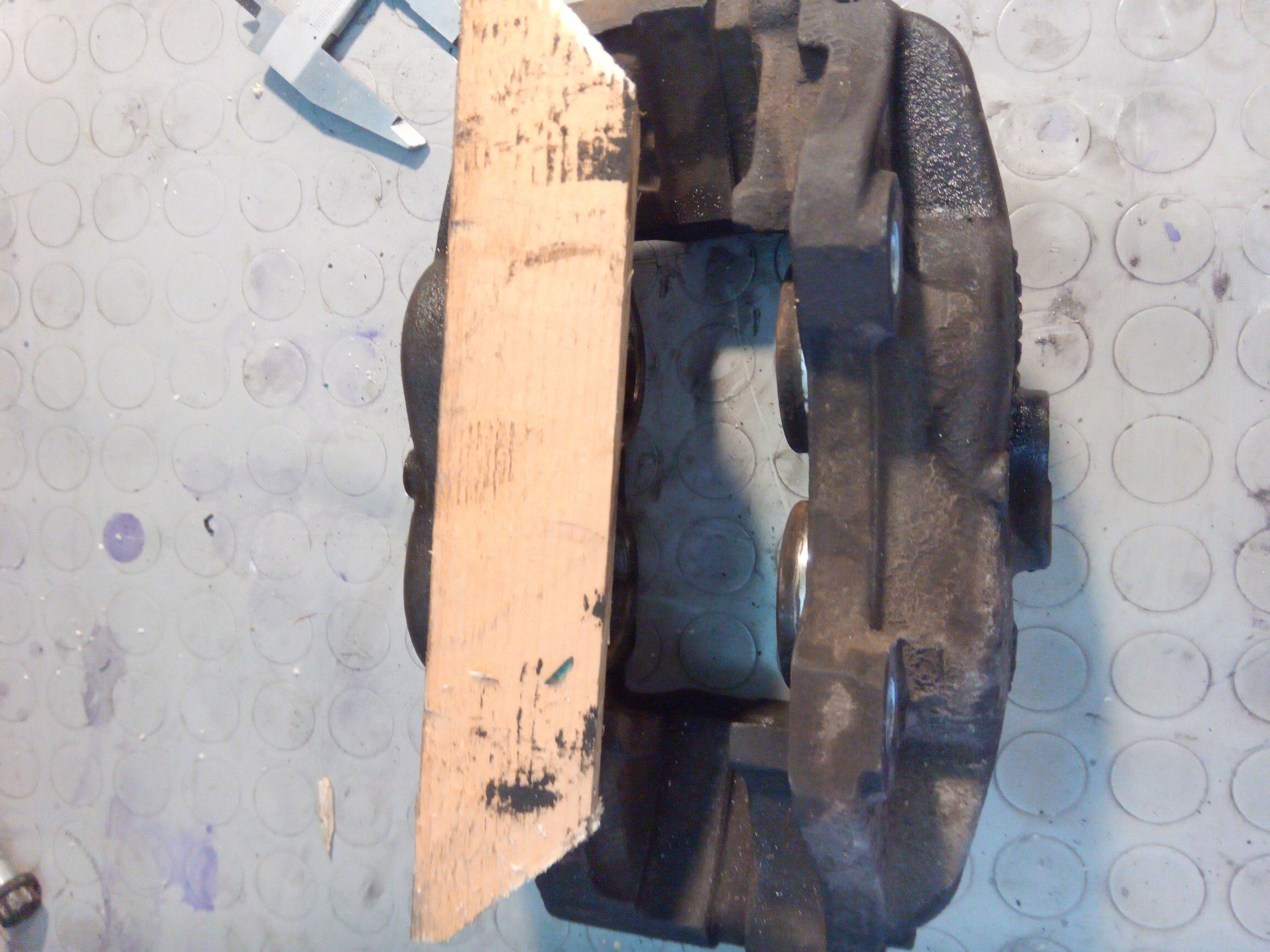

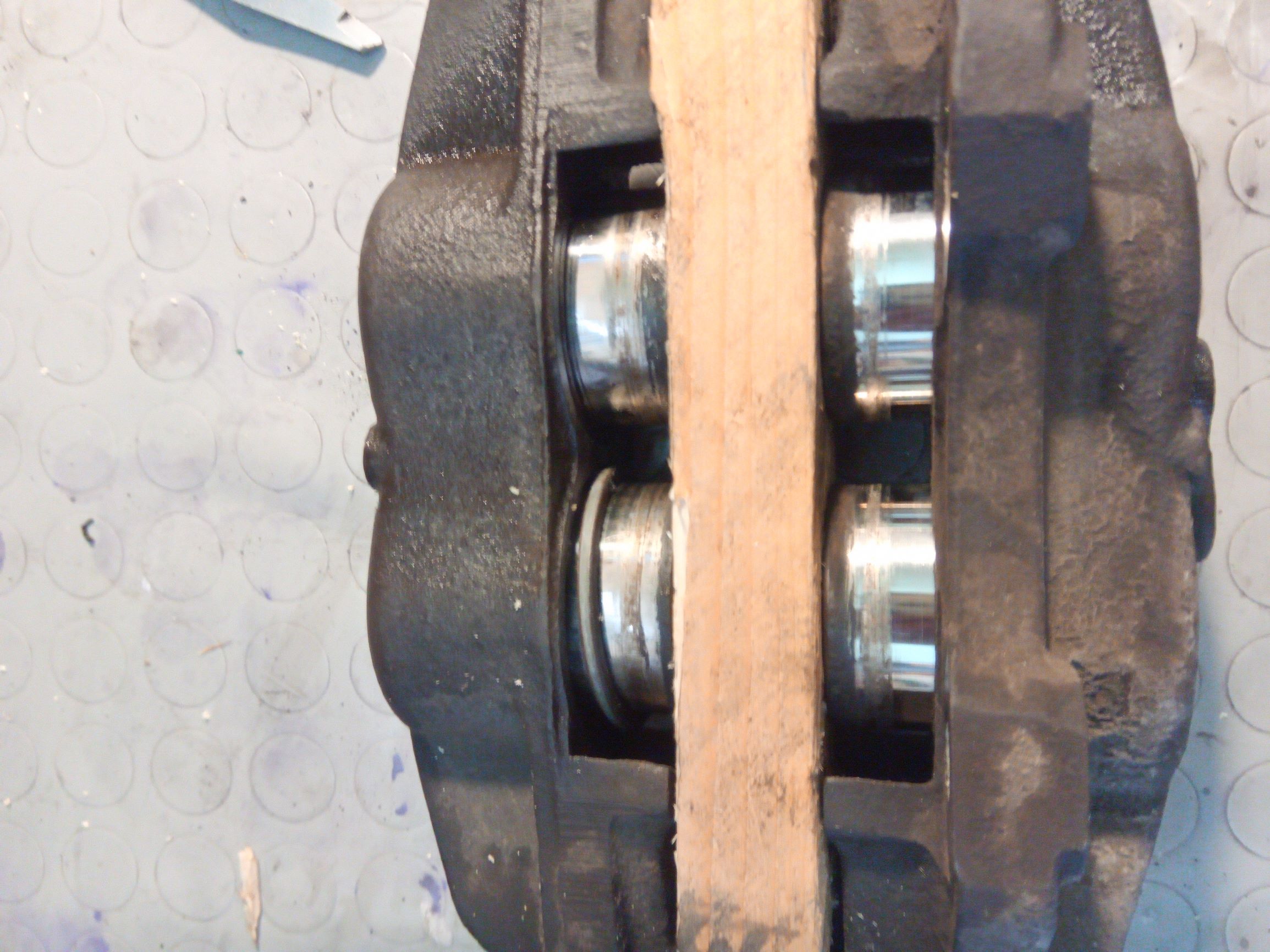

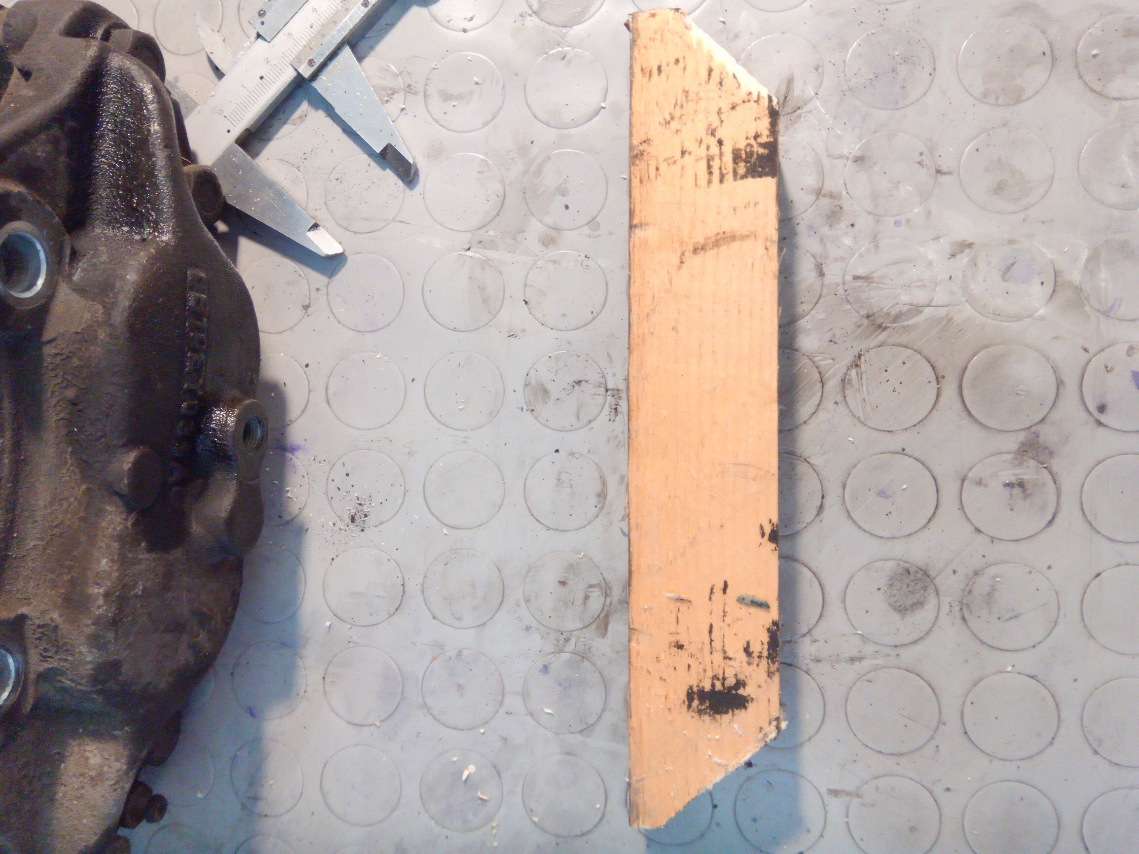

petite astuce pour sortir les pistons des étriers avant.
Un bout de tasseau épaisseurs 26 mm (entre 25 et 28 mm) avec les bouts taillés en biseau.
Un coup de soufflette
Pistons pratiquement sortis
Piston sorti avec la pince multiprise sans forcer.

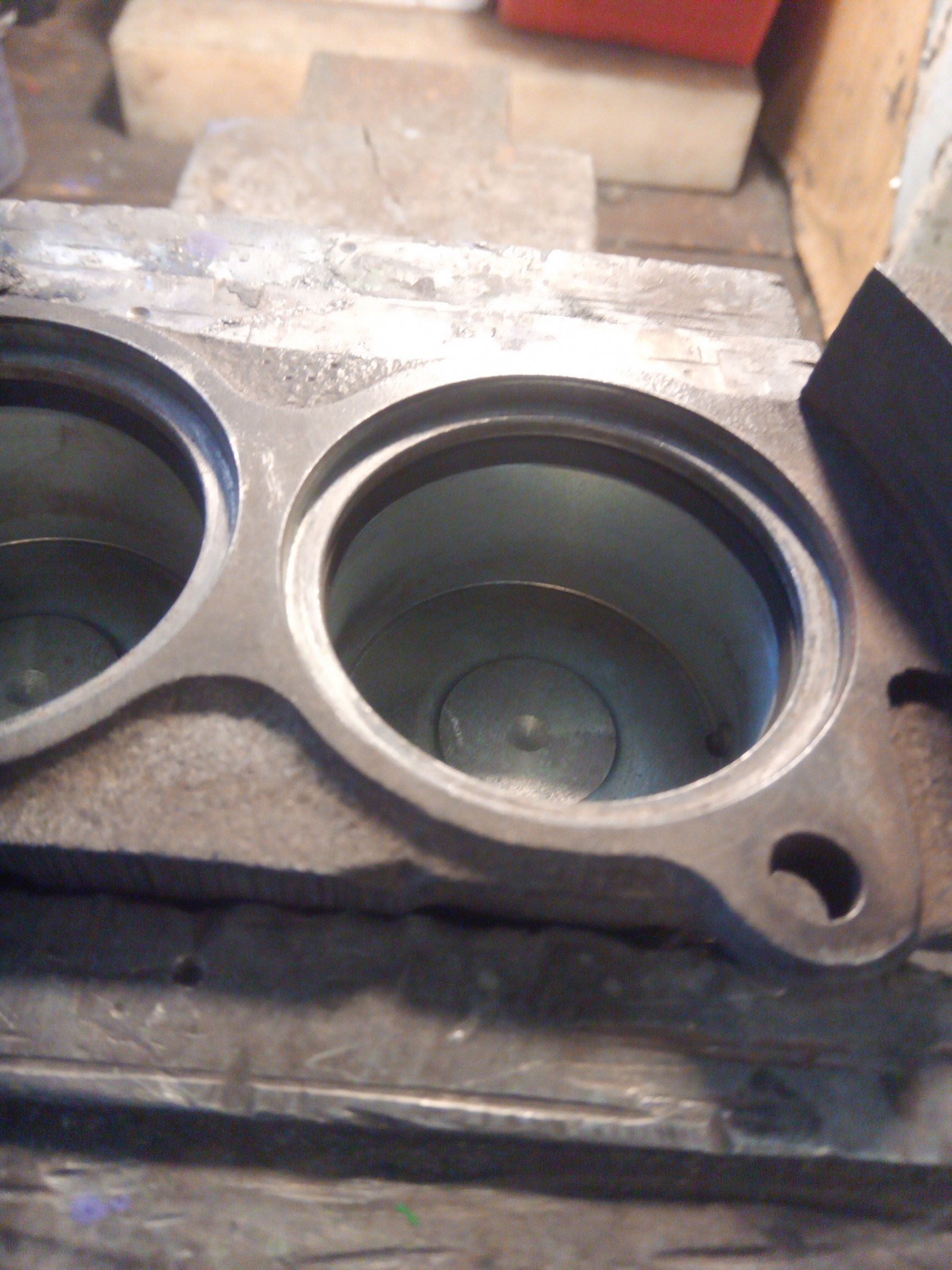

Nettoyage des étriers au nettoyant pour jantes, un peu de toile émeri fine , un coup de brosse et finition au nettoyant frein en bombe.

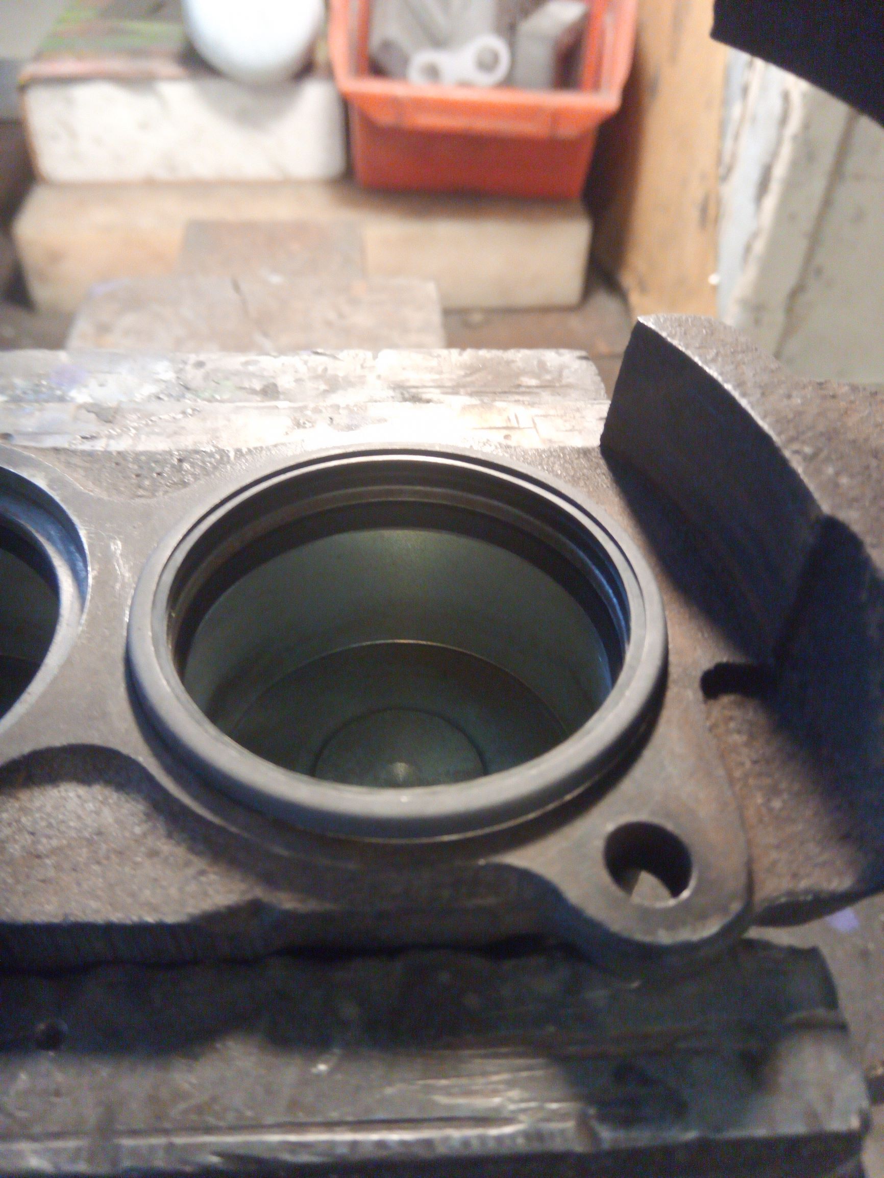

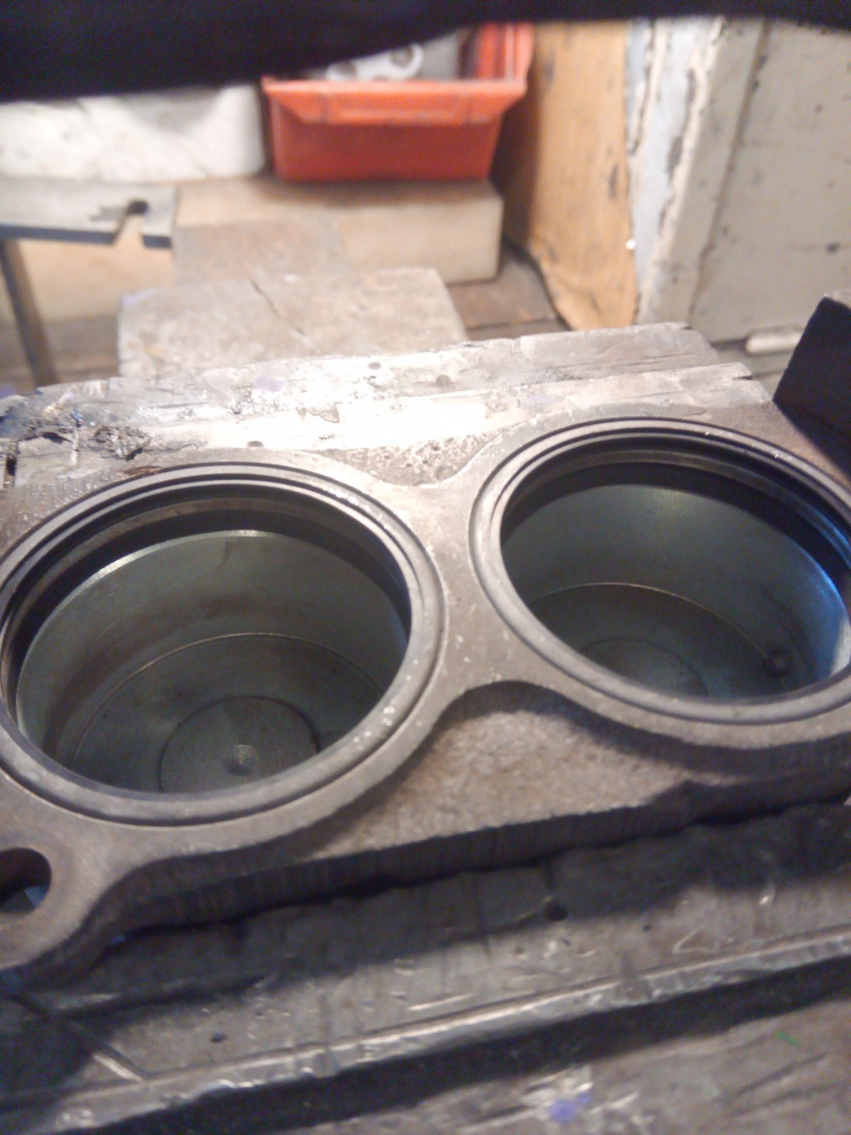

Remontage des joints
Le fameux joint soit disant difficile à mettre

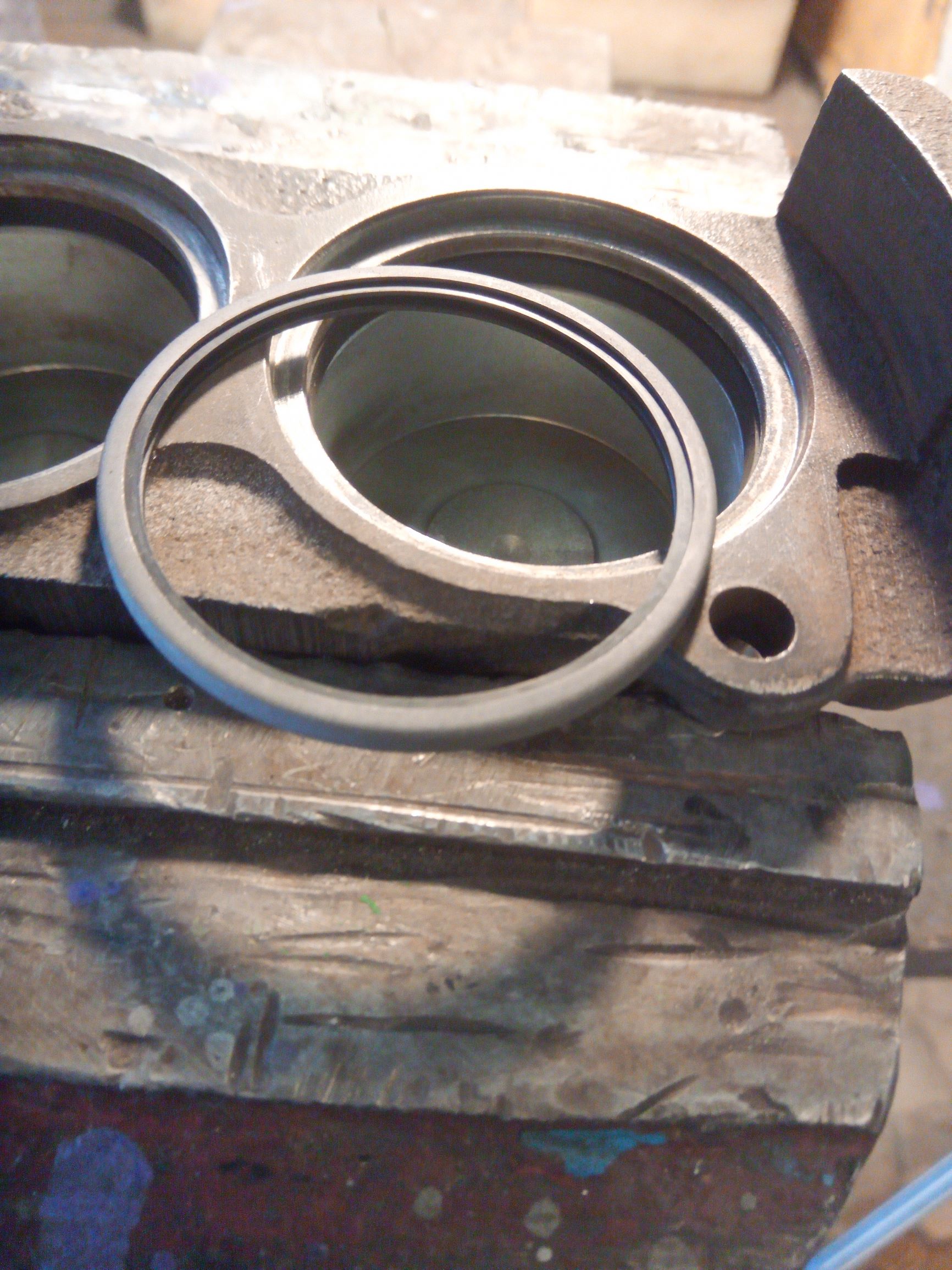

Présentation du joint (joint plus cerclage

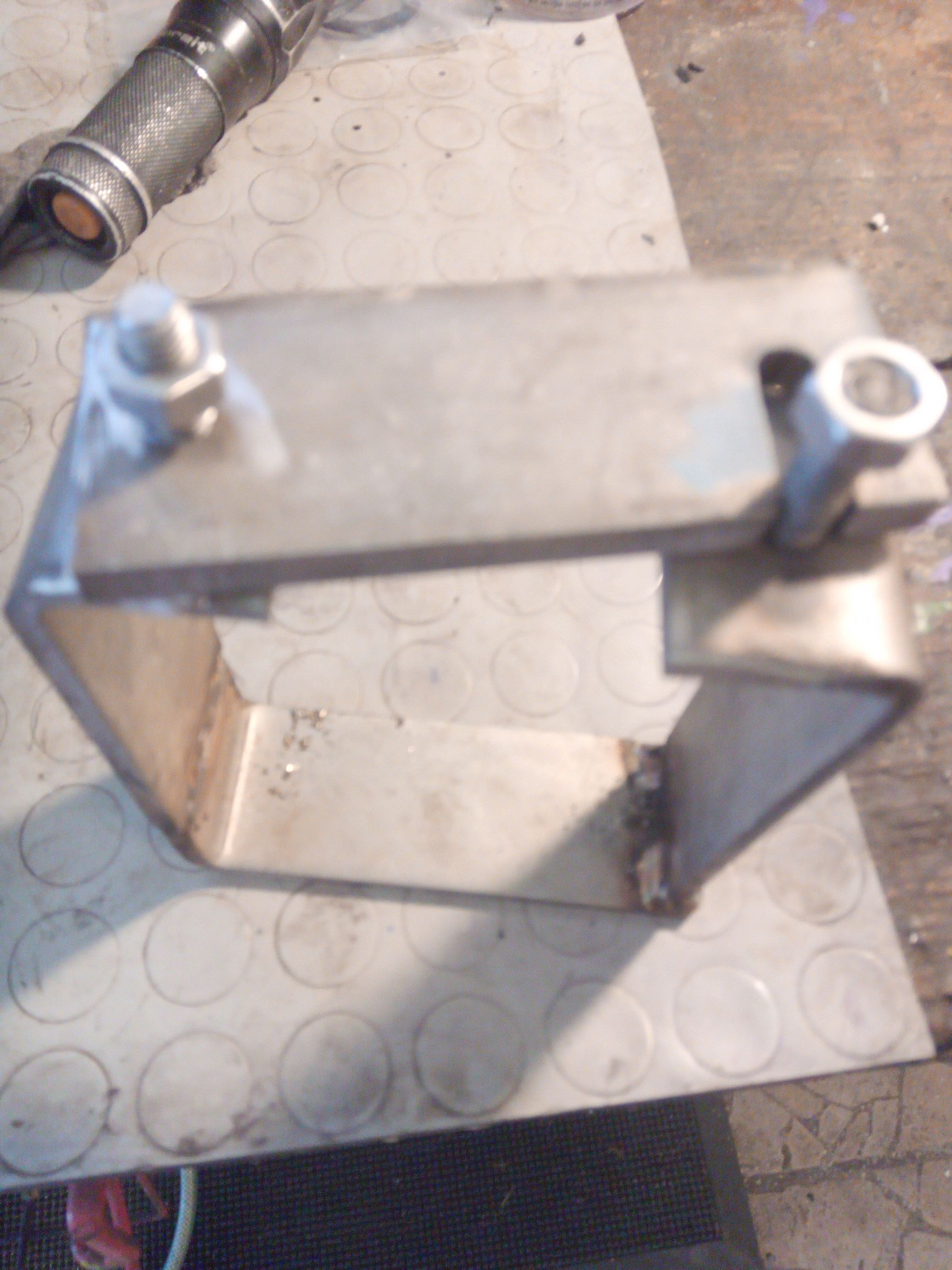

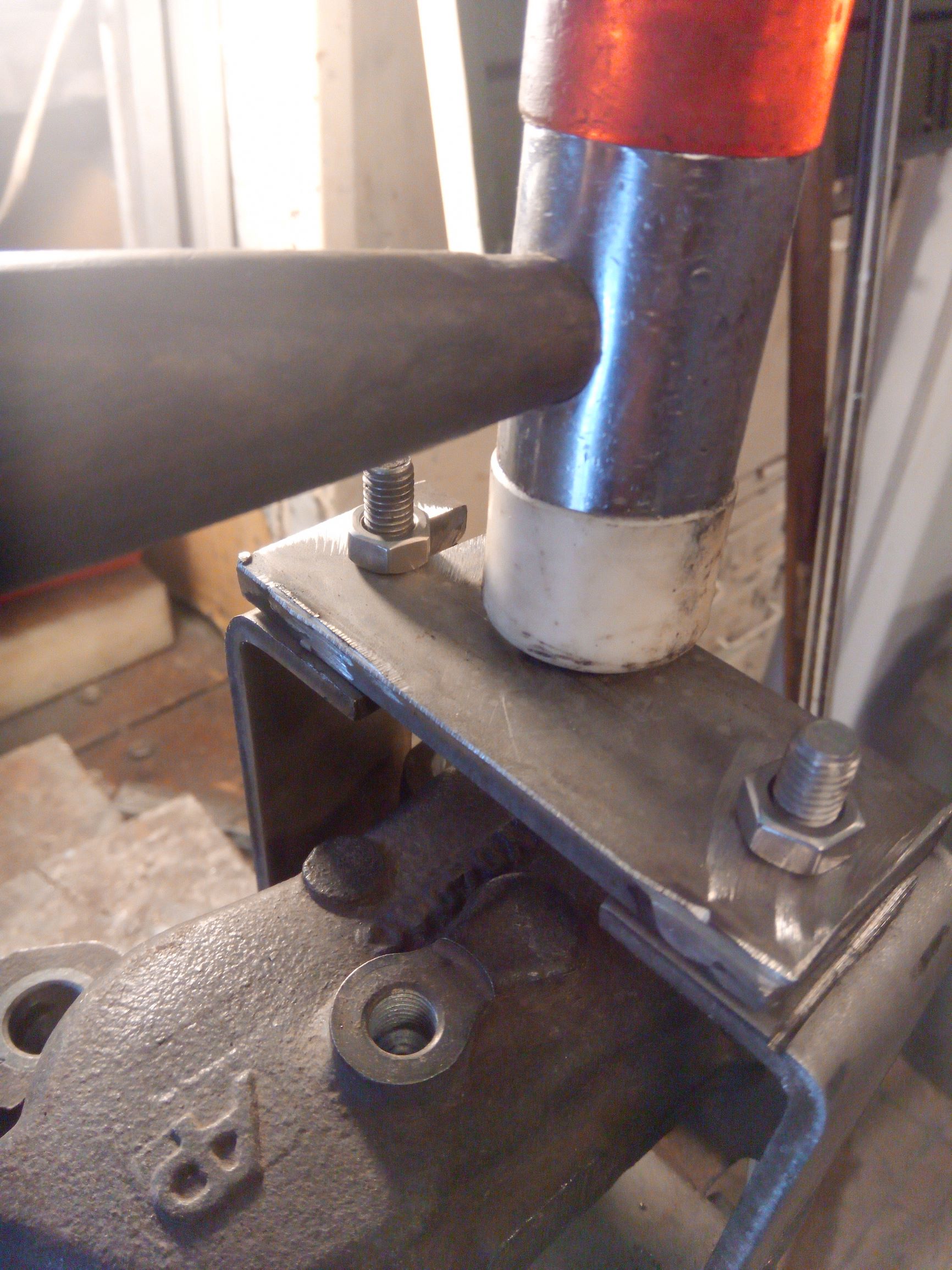

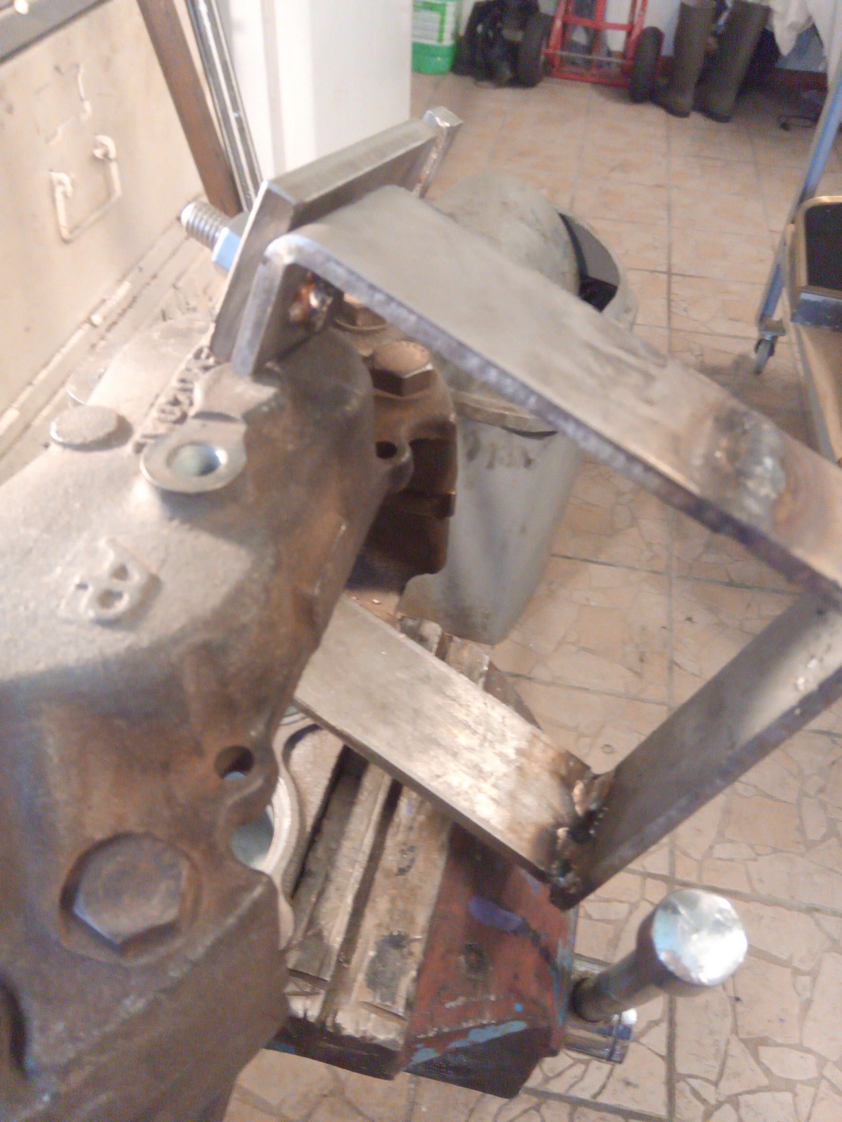

Outil confection perso pour mettre les joints.
Montage à sec des joints sans aucun problème .Voila le résultat sans se prendre la tête , léger graissage des joints avec la graisse spéciale livrée dans le kit puis ensuite montage des pistons inox sans aucune difficulé.

Personnellement je suis partisan de placer le joint dans son cerclage centré par le piston. Ensuite, à défaut d'outil spécial, j'utilise une plaque d'inox assez épaisse (4 à 5 mm) et un serre-joint.

Chacun sa méthode . L'outil (tout inox) j'ai à peine mis 30 mn pour le faire. Cela permet de faire un montage à sec de la bague acier et une fois montée de graisser les joints + pistons et de les monter
en dernier. Je n'ai eu aucun problème de centrage il faut juste tapoter au maillet.

Je n'ai même pas regardé la méthode du constructeur , une fois graissé (mettre très peu de graisse spéciale) les pistons rentrent très bien avec les joints en place . Le joint et sa bague ne sont pas des joints d'étanchéité mais des caches poussières, la bague en acier ne sert qu'à maintenir le joint en U . En fait les étriers sont mal foutus ou alors c'est peut être juste une histoire d'encombrement . Il aurait été préférable d'avoir simplement une gorge carrée taillée dans la masse pour y loger ce joint U cache poussière .
Il est vrai que c'est plus facile de mettre le piston pour servir de guide , mais je préfère ma méthode pour éviter de mettre de la graisse sur la bague acier qui est montée très faiblement serrée.

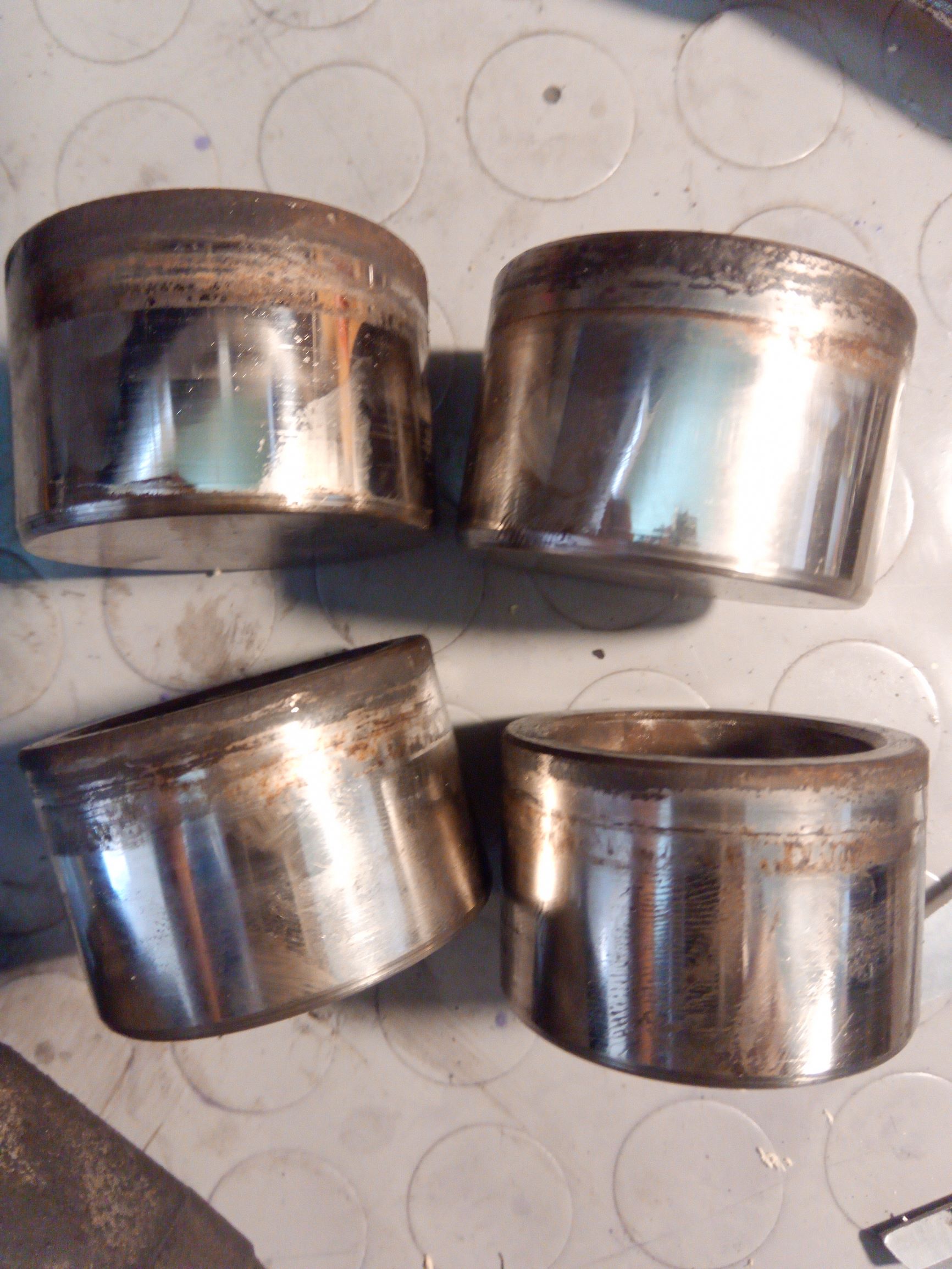

Je viens de démonter les étriers arrières ,je peux tout changer les pistons sont raides morts , le chrome est complètement écaillé.
