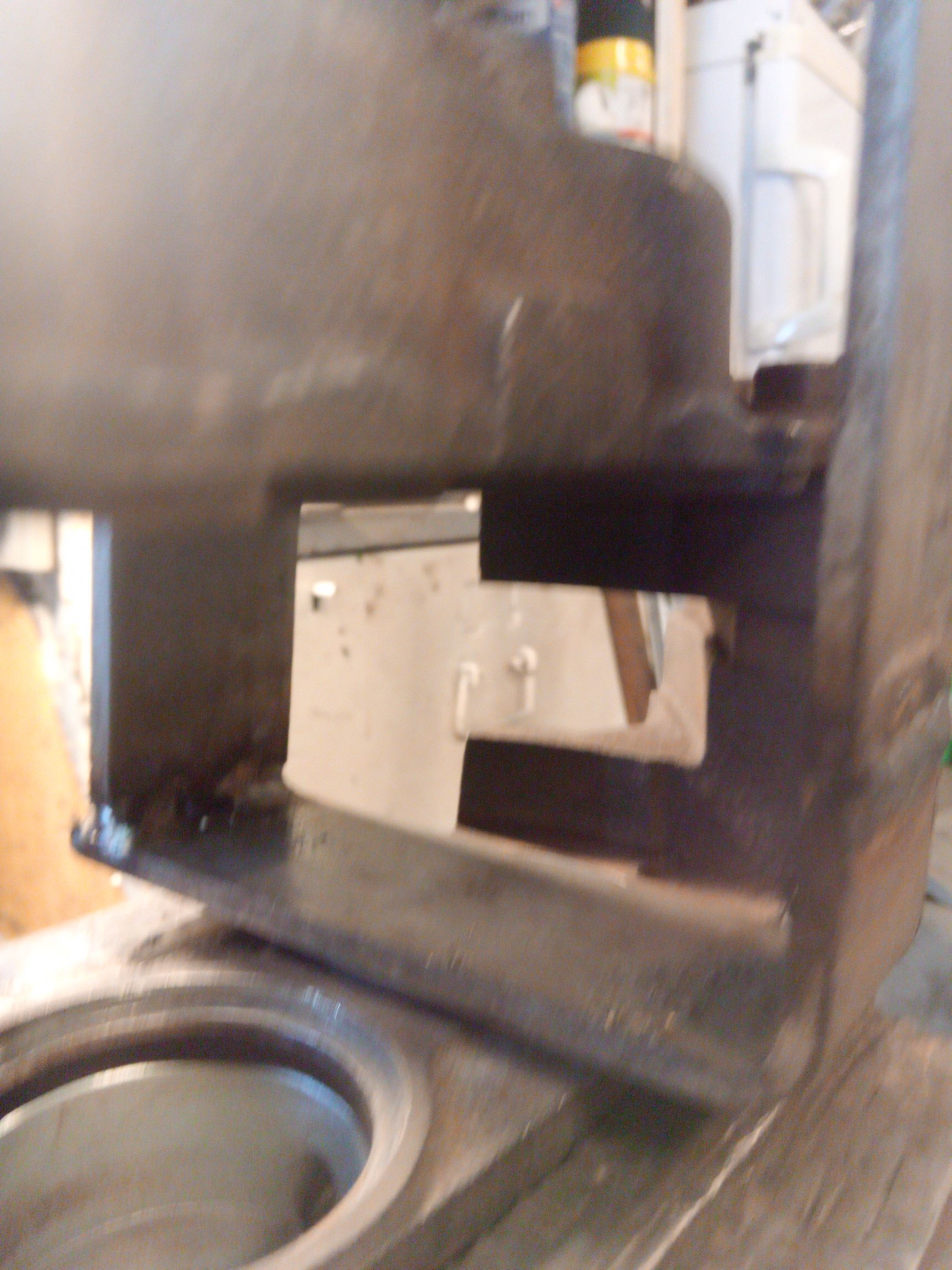

Re: Remise en état d'un étrier de frein à disque.
petite astuce pour sortir les pistons des étriers avant.
Un bout de tasseau épaisseurs 26 mm (entre 25 et 28 mm) avec les bouts taillés en biseau.
Un coup de soufflette
Pistons pratiquement sortis
Piston sorti avec la pince multiprise sans forcer.
Nettoyage des étriers au nettoyant pour jantes, un peu de toile émeri fine , un coup de brosse et finition au nettoyant frein en bombe.
Remontage des joints
Le fameux joint soit disant difficile à mettre
Présentation du joint (joint plus cerclage
Outil confection perso pour mettre les joints.
Montage à sec des joints sans aucun problème .Voila le résultat sans se prendre la tête , léger graissage des joints avec la graisse spéciale livrée dans le kit puis ensuite montage des pistons inox sans aucune difficulé.
