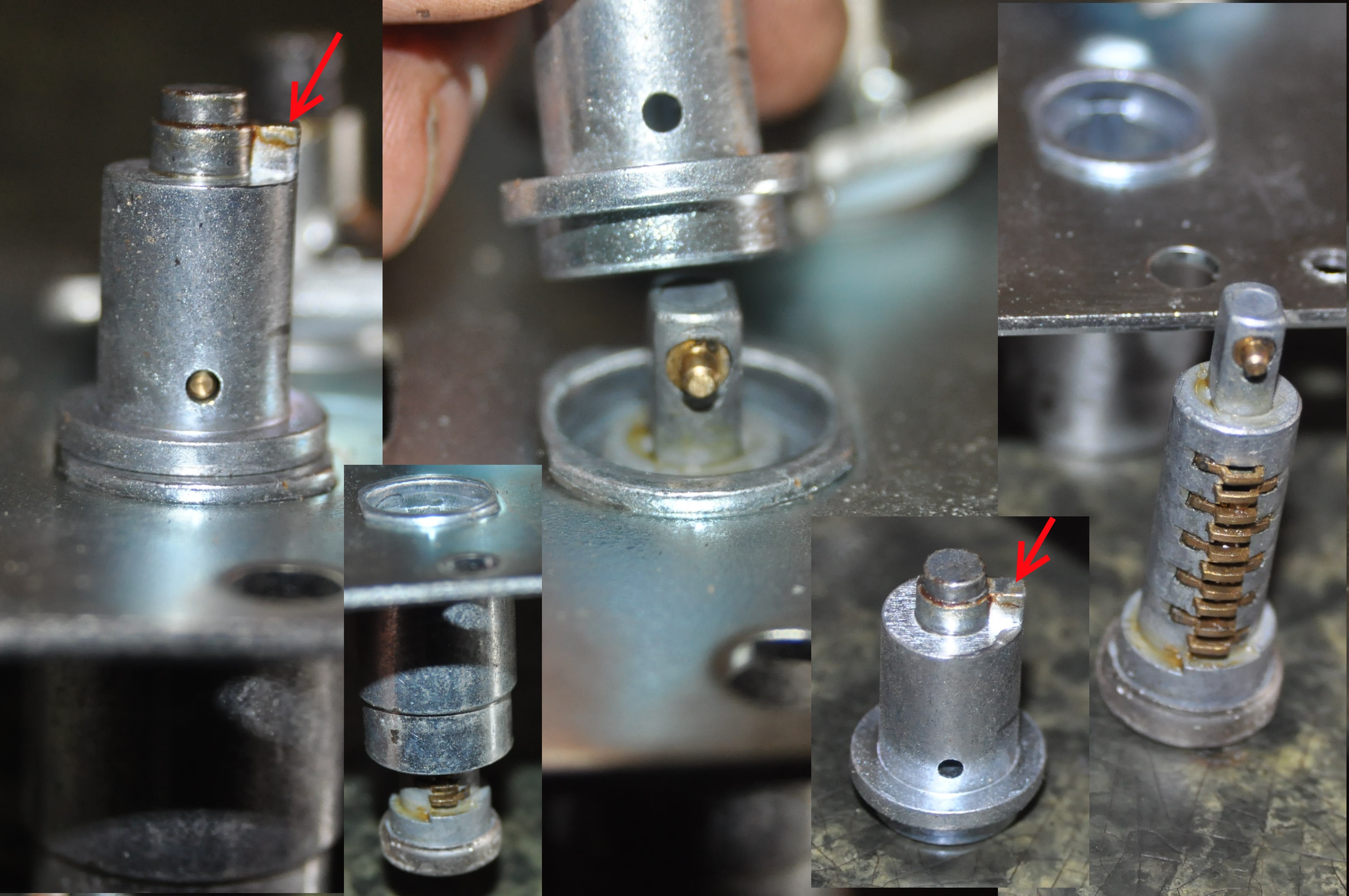

Je change le barillet de porte de mon Land 90 de 1985 car le barillet arrière est bloqué et ceux de l'avant pour n'avoir qu'une clé.
Sur le barillet arrière le blocage d'ouverture par l'intérieur se fait correctement mais après changement de mon barillet la clé tourne mais ne ferme rien, effectivement il me semble qu'il manque une pièce, laquelle, je n'ai pas perdu de pièce au démontage.
Je mets 2 photos une avec le téton et la pièce qui sert pour la fermeture intérieur et une avec les mêmes pièces sur le coté.

Bon, un peu d'ordre a été remis dans tes photos. De préférence il faut mieux poursuivre un thème si celui ci existe déjà.
En y regardant de plus près sur une de tes photos, il semblerait qu'il y a une tétouille de cassée, ce qui fait que le barillet n'entraine plus rien.
Et puis comme apparemment, tu les cumules, peut être qu'en reprenant spécifiquement une photo du thème sus cité, tu retrouveras la fonctionnalité du téton soit disant pas montré et son évolution on va dire en plus solide sur une serrure plus récente qui a servi à illustrer le sujet.

LØLØ a écrit :Salut,
Je pense pas que soit réparable car elle est en alu, est que je peux trouver cette pièce cassée ou faut il changer toute la serrure?

En perçant un petit trou et en enserrant en force une petite goupille mecanindus, cela peut peut-être le faire non ?
