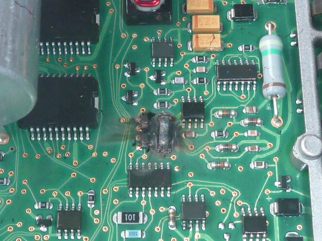

J'arrête le moteur perplexe et je me dit tiens, je vais charger la config de mon calculo dans le nanocom, histoire de jeter un oeil à quoi ça ressemble quand j'aurais un moment.
Je lance donc la lecture de la map, tout se déroule tranquillement et d'un seul coup, à 80-90% du truc, gros bruit de court circuit dans la bac à ECU-fusibles , je coupe le contact mais trop tard.... :-(
Calculo cramé :rolleyes:
cal
cal
cal2
cal2
là franchement, j'ai un peu les boules quand même, je ne comprend pas ce qui a pu se passer:
Est ce que mon problème vient depuis le début du calculo ?
Est ce que la lecture de la map peut engendrer un problème electrique au point de cramé le calculo ?
Est ce que.....

lol-rr a écrit :Est ce que mon problème vient depuis le début du calculo ?
Possible.....
lol-rr a écrit :Est ce que la lecture de la map peut engendrer un problème electrique au point de cramé le calculo ?
En principe non :sm11:
Un pote (Artemus) avec son 110 en a cramé 2 en 2 ans.... sans savoir ce qui avait provoqué le problème :sm1: .
Ces déboires sont sur Landmania..........
Modifié en dernier par disco2magoliv le 18/09/2017 12:52, modifié 1 fois.

Je ne sais pas si cela t'aidera beaucoup, mais une mesure a l'Ohmmètre de la résistance donne 1,3015 k Ω et ce quelque soit la polarité utilisée. Maintenant comment est organisé le schéma autour de cette résistance, je ne le sais pas et en fonction bien sûr, cela peut avoir une interférence sur l'exactitude la valeur mesuré.
Après avec le vernis qui recouvre les composant, il est difficile de lire la référence des composants qui l'entour, sans garantis: a sa droite le 14 broche HC14 serait 6 inverseurs à trigger de schmitt; le petit au dessus, 3702M, 2 comparateurs, pour le reste je ne suis pas arriver à bien lire leur références, de celui de gauche, ni celles des deux transistors juste en dessous. Je regarderai demain dans un autre boitier, peut-être qu'avec un peu de chance on pourra lire. Quant au rôle de cette résistance, je ne sais pas non plus, il faudrait faire un relever de schéma, pour voir a quelle sortie elle est liée en guise d'indice sur l'origine ou la cause.

Une réparation de l'ecu ça parait chaud quand même, il y a peut être d'autres trucs qui on cramés, mais bon pourquoi pas.
J'envisage tout de même en premier lieu d'en trouver un d'occase
Le souci comme je ne sais pas pourquoi il a fumé c'est d'en rebrancher un autre comme ça sans rien faire... Je vais donc sortir le faisceau moteur et le mettre à plat, comme de toute façon il est quand même bien garni d'huile, ça ne lui fera pas de mal. Dans un second temps je vais virer tous les fusibles et relais inutiles, comprends pas pourquoi j'ai des fusibles pour la clim, l'abs, les vitres électrique alors que j'ai rien de tout ça sur mon def, ça fait au final des fils alimentés pouvant causer des court circuits alors qu'ils ne sont pas utiles.

j'ai trouvé un ou deux exemples de cramage de cette résistance ici:
https://www.landyzone.co.uk/land-rover/ ... se.210321/
https://www.landyzone.co.uk/land-rover/ ... xt.230981/
mais visiblement, les causes ne sont pas vraiment connues.....
