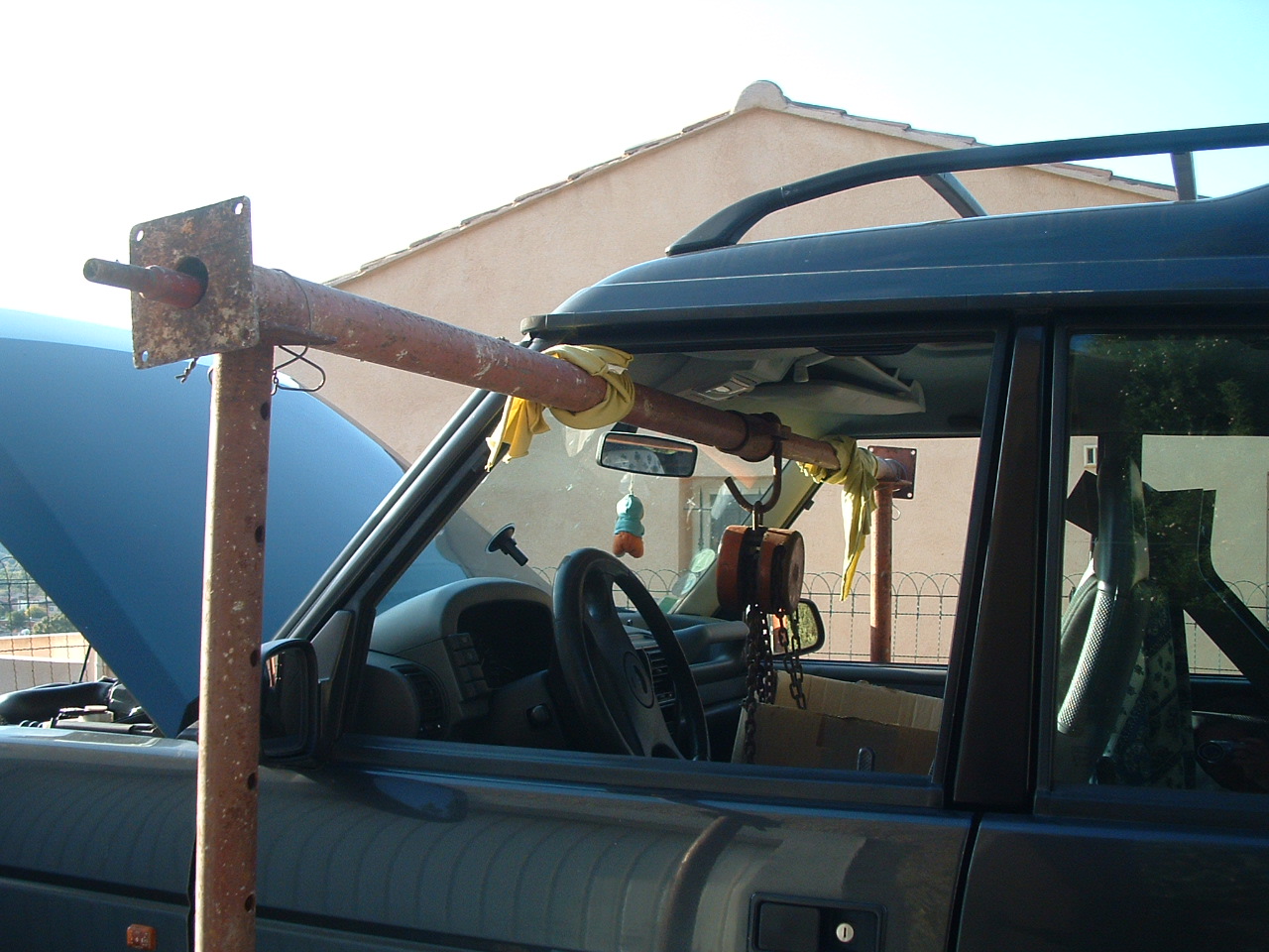

l'avantage d'utiliser un palan, pour cette opération, est de ne pas avoir de la ferraille sous la voiture, quand on veut se coucher dessous. Les pieds de chèvre, c'est désagréable pour le dos.
Le plus simple reste le fenwick, les roues restant dehors.
Une alternative serait d'utiliser un palan accroché au plafond de l'atelier au-dessus du véhicule, d'y suspendre un IPN de deux mètres, et d'y accrocher par des chaines ou sangles assez longues (bien prévoir la longueur pour éviter les surprises) un deuxième IPN passant par les portes, les boites étant suspendues à ce deuxième IPN. Il faut juste pouvoir manipuler le palan qui se trouve dehors au-dessus du toit (électrique?), mais au moins, pas de bazar dans l'auto, pas de bazar sous l'auto

En général, j'utilise un madrier (un 22x8 ou, si la portée est plus réduite, un bastaing de 6,5 x 18) plaqué contre le plafond par deux étais de maçon ; selon le cas, le palan est soit directement accroché au madrier par une sangle ou une chaîne, soit j'utilise un second madrier, relié au premier par une paire de chaînes ou de sangles et parallèle à lui.kebir31 a écrit :Une alternative serait d'utiliser un palan accroché au plafond de l'atelier au-dessus du véhicule, d'y suspendre un IPN de deux mètres, et d'y accrocher par des chaines ou sangles assez longues (bien prévoir la longueur pour éviter les surprises) un deuxième IPN passant par les portes, les boites étant suspendues à ce deuxième IPN.
C'est sur ce second madrier, qui rentre dans le véhicule, que j'accroche ensuite le palan.
Je travaille sur une fosse dans laquelle je descends les pièces (ça peut aller jusqu'à descendre un berceau avec le moteur dessus) pour les remonter ensuite — toujours au palan — en déplaçant le véhicule si cela est nécessaire ; une chèvre ne pourrait, de toutes façons, pas convenir.
Et les crics de fosse, je les sens pas, même si la chape du fond de ma fosse avait été réglée aux petits oignons en prévision de ce cas de figure...
Pour les pièces de bois, en fonction des portées et des masses à reprendre, je fais toujours deux ou trois calculs pour cerner les efforts en jeu.
Perso, en plus des points positifs que tu cites, je trouve que la douceur et la précision d'un bon palan sont supérieures, en montée comme en descente, à celle d'une chèvre. Avec un peu de doigté, on manœuvre des pièces de plusieurs centaines de kilos avec une précision inférieure au millimètre. Et on peut faire tourner ou pivoter les masses suspendues, ce qui est assez compliqué avec une chèvre surtout si les pièces sont encombrantes.
Pour des travaux de ce type, ces fonctionnalités sont bien appréciables, surtout quand on travaille seul.

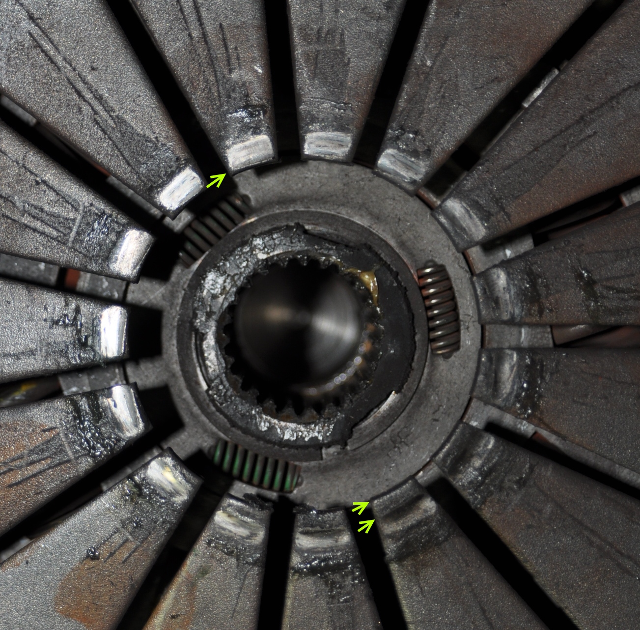

Pater : quelle est la résolution du deuxième endoscope? L'image me semble vraiment difficile à interpréter...
Par ailleurs, je ne vois pas comment une lame du diaphragme pourrait se situer à une cote différente des autres. Tu es sûr de ton interprétation?
L'argument du garage est non seulement péremptoire (que sait-il de la qualité de votre travail?) mais également parfaitement débile : on reprend toujours le travail d'un autre...

480x640Normand 1400 a écrit : Pater : quelle est la résolution du deuxième endoscope? L'image me semble vraiment difficile à interpréter...
J'ai essayé après avec un autre endoscope de même résolution mais dont tu peux commander l'inclinaison du bout. C'est bien mieux.
Ma femme a actionné la pédale d'embrayage et j'ai pu voir les mouvements.
De toutes façon, cela ne vaut pas des endoscopes de plus de 20 000 €. Les endoscopes que j'ai utilisé te permettent de voir quand tu sais ce que tu cherches et/ou les gros défauts genre vis à moitié dévissée. Je c'est pas suffisant si tu veux faire la différence entre un morceau de graisse et un écaillage sur une denture.
J'ai écrit : "on dirait"Par ailleurs, je ne vois pas comment une lame du diaphragme pourrait se situer à une cote différente des autres. Tu es sûr de ton interprétation?

The Pater a écrit :On dirait qu'une languette ressort du diaphragme touche moins la butée que les autres.
tain ça y est je pige enfin ce qu'on voit sur ta photo et ta remarque prend tout son sens
c'est incroyable ce décalage entre la lamelle au centre de la photo et les autres
On dirait que la lamelle est coincée contre la lamelle de droite par un OBNI (Objet Baladeur Non Identifié ) de couleur dorée

Juste de la graisse SKF LGHB2 sur le guide.nanard833 a écrit : On dirait que la lamelle est coincée contre la lamelle de droite par un OBNI (Objet Baladeur Non Identifié ) de couleur dorée

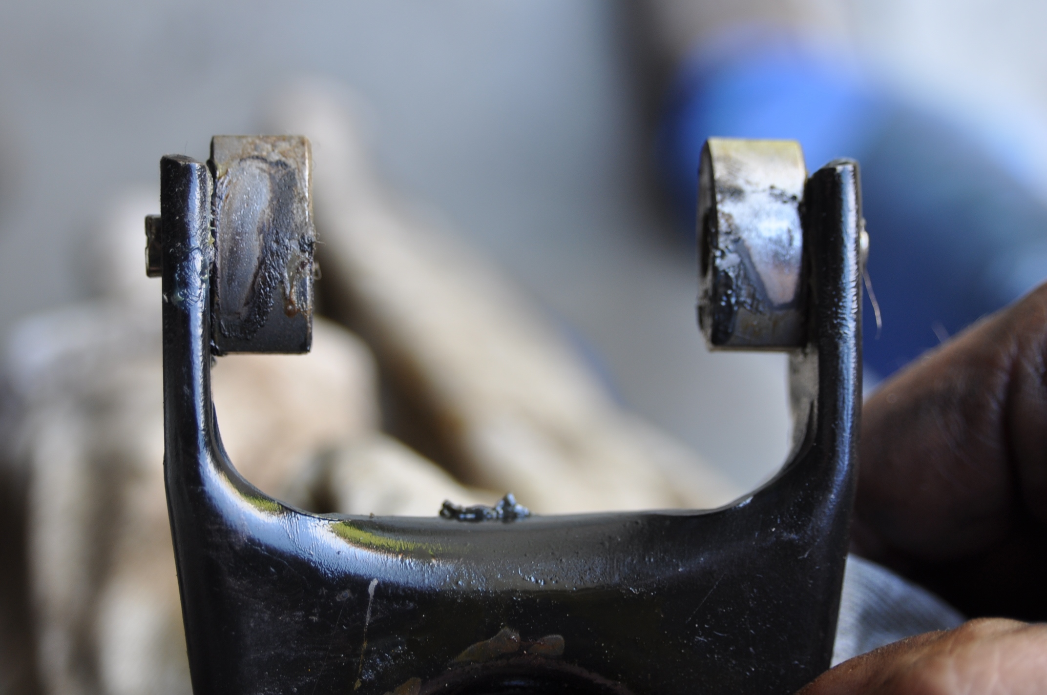

Disque d'embrayage, diaphragme, palier lisse et butée changés.
J'ai ma petite idée sur la cause des vibrations et bruits.
A cause du guide usé et ensuite de la fourchette tordue (à cause de la butée qui coulissait mal sur le guide), la butée était appuyée sur le diaphragme sur un cercle désaxé. Le diaphragme s'était donc usé au contact lames/butée, comme un sillon circulaire, mais pas coaxial. (LØLØ montra surement une photo).
La butée qui veut tourner coaxial devait surement à des moments vouloir se désaxer pour se mettre dans la partie usée.
Sous faible pression (la butée est toujours poussée au contact avec le diaphragme) il devait arriver à un moment donné que la partie tournant de la butée se désaxe par rapport à la partie fixe. En appuyant sur la pédale d'embrayage, les deux bagues du roulement de la butée se remettaient coaxiales. Les forces dues aux billes de la butée étant supérieur aux forces voulant que la bague tournant entre dans le sillon désaxé.
Est-ce que je suis sûr à 100% que c'est la raison ? Non.

NB: Vous pensez quoi de ce montage ?
On voit bien le frottement de la butée complétement désaxé: Les marques de frottement des patins ne sont pas symétriques non plus. On a gardé les mêmes, on s'est seulement contenté de les retourner sur leur axe.The Pater a écrit : J'ai ma petite idée sur la cause des vibrations et bruits.
La vielle butée en place, rien de flagrant en apparence. La butée de plus près, dans un premier temps, j'ai été étonné par le décentrement de la bague intérieur, mais sur la butée neuve, c'était pareil. Elle ne faisait pas de bruit suspect quand on la faisait tourner dans les doigts.La butée qui veut tourner coaxial devait surement à des moments vouloir se désaxer pour se mettre dans la partie usée.
Non bien sur, mais c'est une hypothèse. Le nouveau guide, d'aspect paraissait en bonne état, et il n'est pas usé du tout. A+Est-ce que je suis sûr à 100% que c'est la raison ? Non.
