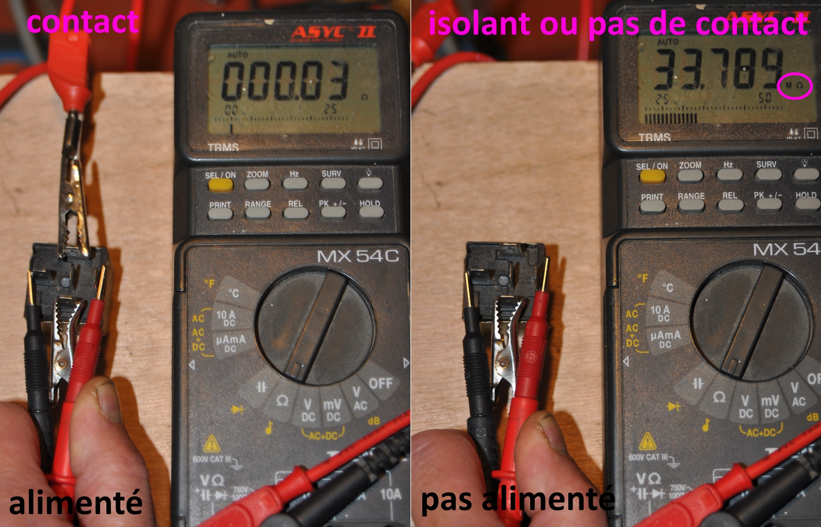

La résistance est bonne entre le 87A et le 30
C'est à dire à 0 Ω quand pas alimenté et ouvert quand le relais est alimenté. Pour le tester il faut enlever le relais de son support; alimenter sa bobine entre 86 et 85 et faire la mesure entre 87A et 30.

Ah, cela veut dire que la sonde d'huile commute bien la masse, car le relais claque, et que effectivement il y a un défaut sur le fil WK, qu'il faut régler
Entre 87A et 30, la résistance est bonne.
Heu... cela veut dire quoi ? Qu'entre 87A et 30 relais alimenté, la résistance est infinie, pas de contact; et que lorsque le relais n'est pas alimenté, il y a liaison, ou une résistance très faible, proche de zéro Ohm, c'est ça ?
