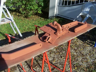

Sur mon little thug de 2008 ma traverse arrière devenait toute grise ... Alors opération peinture.
3 couches d'appêt de RCP (Rust Control Primer) de chez buzzweld
puis finition avec trois couche de CIO (Chassis In One) black satin.
petite photo avec le RCP:

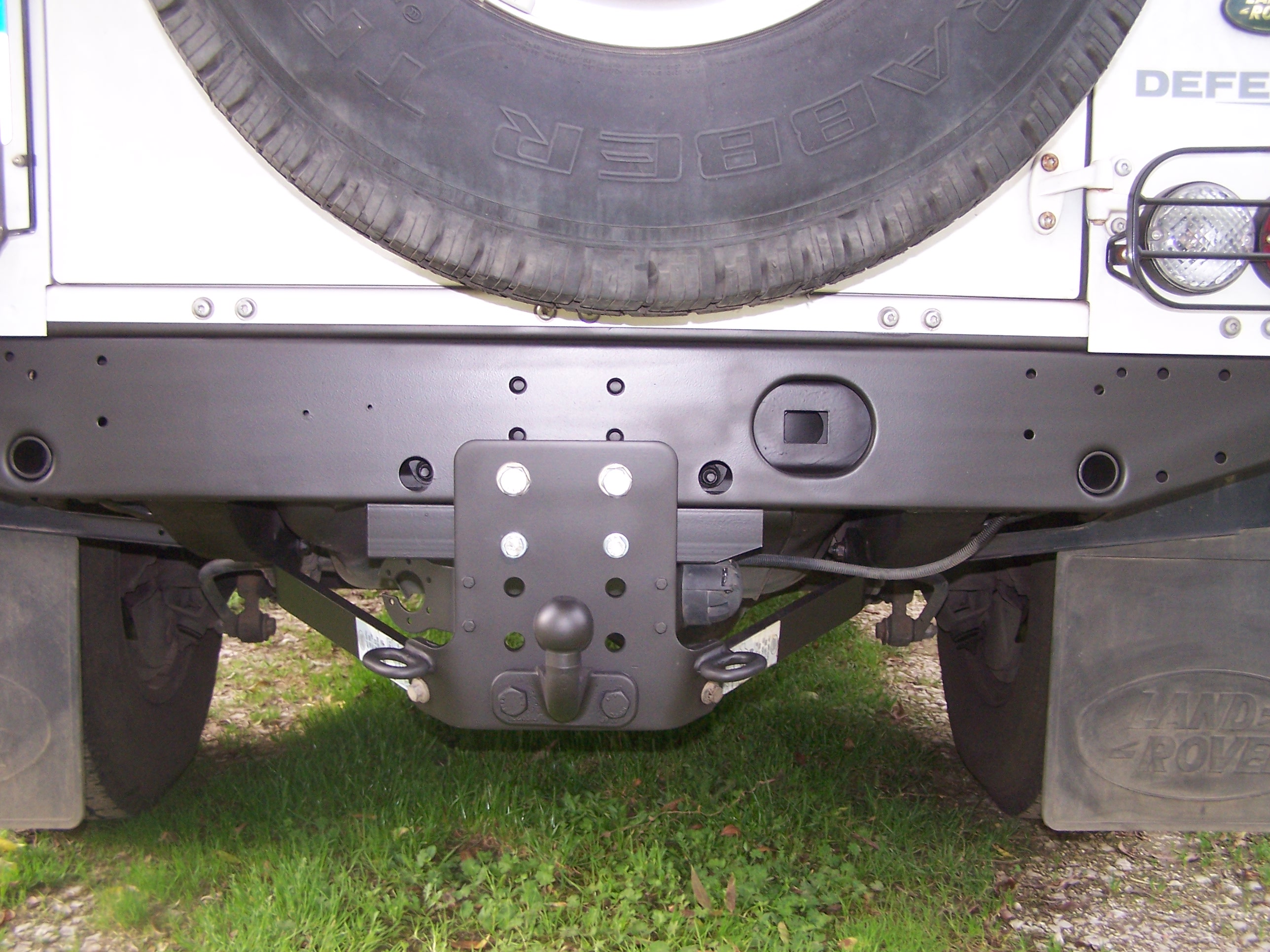

Pour clôturer le post voilà ce que ça donne avec le CIO:
il est beau mon def...

Le rendu est en effet très beau.
As tu traité aussi le coté intérieur de la traverse ? La corrosion perforante provient normalement de l'intérieur.
PS : pense à flouter ton immatriculation.

The Pater a écrit :Le rendu est en effet très beau.
ET pourtant c'est la première fois que j'utilise un pistolet, le produit est génial et les indications de craig buzzweld sont appréciables
NON pas encore faut que je mette une cire pour corps creux:
http://www.buzzweld.co.uk/cavity-aerosols.html
ok c'est fait

Je suis inscrit sur un forum anglais http://defender2.net et craig jones de buzzweld est très connu et le produit semblais intéressant, j'en ai pris 500ml de RCP et 500ml de CIO avec leur diluant j'en ai eu pour 35 € car à cette époque il n'avait pas prévu à l'export. Pour la traverse j'ai utilisé à peine la moitié des pots en faisant 3 couches par produit.ludo59 a écrit :Bravo, c'est du bien bel ouvrage !
Qu'est ce qui t'as fait choisir cette marque de produits plutôt qu'une autre (waxoyl, coroless ....) ?
Ludo
il aurait fallu une buse de 1.5 sur le pistolet moi j'ai que 1.2 donc j'ai dilué un peu plus (20%au lieu de 15%) sous 5 bars au niveau du compresseur et ouvert le débit peinture de 3 tours au lieu de 2 tour 1/4.

oui bien sûr mais la finition sera moins lisse, on verra les coups de pinceau... tu sais un pistolet à gravité coûte pas si cher à 30€ c'est suffisant et moi j'ai un compresseur de 50L ... et çà le fait

ok je vois mais crois moi au pistolet ça couvre bien...certes les creux c'est plus compliqué....tu les fais en premier au pinceau avec les recoins...puis finition au pistolet avant que cela soit sec...on y verra que du feu avec une finition tip top
