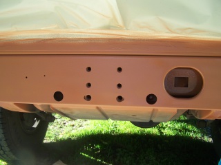

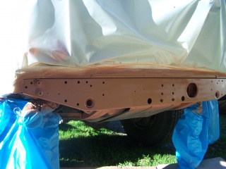

Sur mon little thug de 2008 ma traverse arrière devenait toute grise ... Alors opération peinture.
3 couches d'appêt de RCP (Rust Control Primer) de chez buzzweld
puis finition avec trois couche de CIO (Chassis In One) black satin.
petite photo avec le RCP:
on en profite pour en donner un coup sur l'attelage...
La suite demain s'il fait beau pour la finition black satin

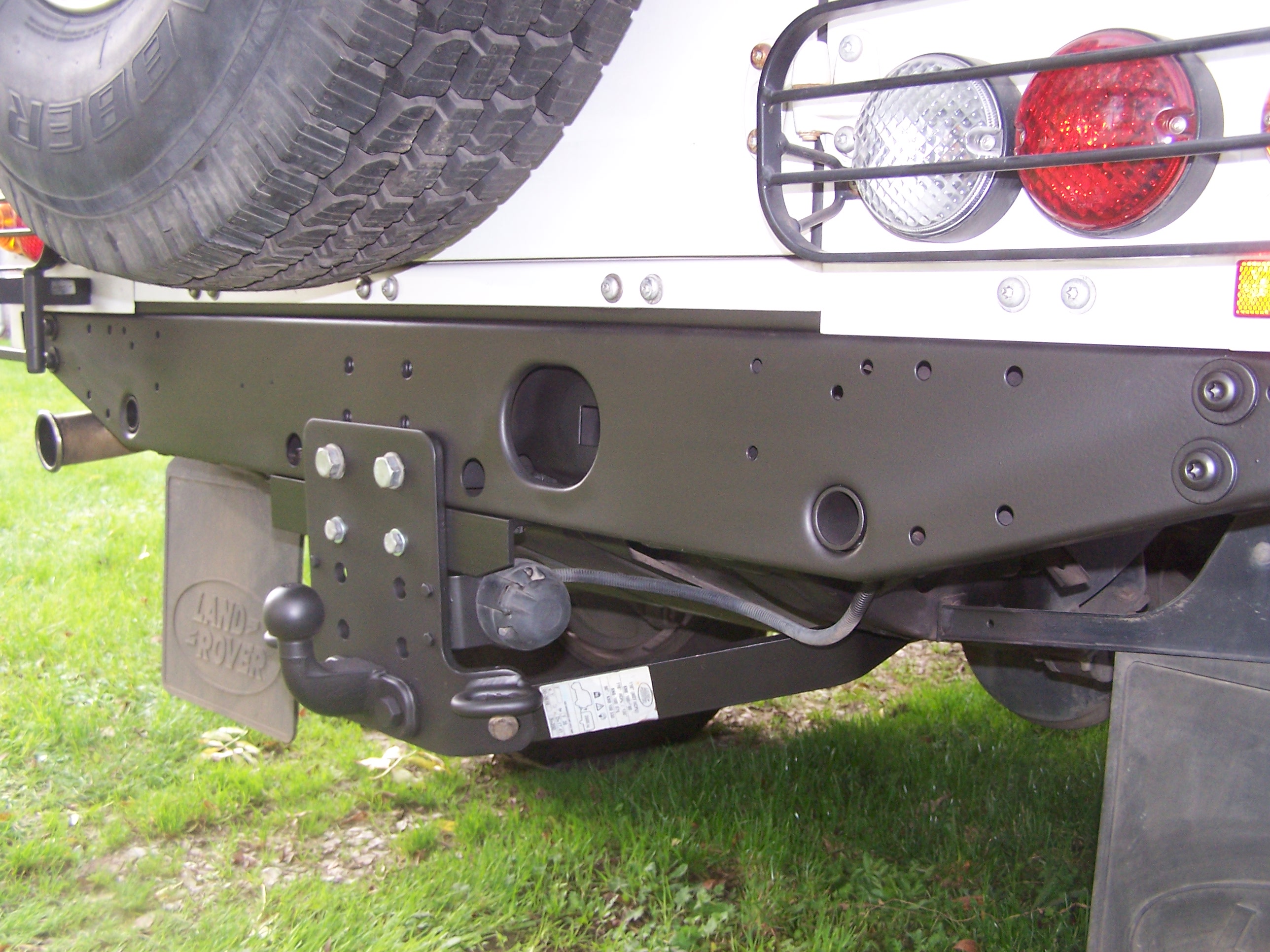

Pour clôturer le post voilà ce que ça donne avec le CIO:
il est beau mon def... :sm11: :sm11:

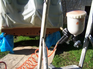

Je suis inscrit sur un forum anglais http://defender2.net et craig jones de buzzweld est très connu et le produit semblais intéressant, j'en ai pris 500ml de RCP et 500ml de CIO avec leur diluant j'en ai eu pour 35 € car à cette époque il n'avait pas prévu à l'export. Pour la traverse j'ai utilisé à peine la moitié des pots en faisant 3 couches par produit.
il aurait fallu une buse de 1.5 sur le pistolet moi j'ai que 1.2 donc j'ai dilué un peu plus (20%au lieu de 15%) sous 5 bars au niveau du compresseur et ouvert le débit peinture de 3 tours au lieu de 2 tour 1/4.
