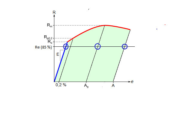

j'ai fais un petit schéma afin de mieux imager ma question :
1°) Nous avons le premier point en bleu qui correspond au 1 er serrage de la vis (j'ai pris comme exemple un serrage a 85 % de la limite élastique). Si on desserre cette vis elle reviendra a sa longueur initiale et si nous la resserrons au couple donné a 85 % de la limite nous nous retrouvons a nouveau dans ce même point bleu.
2°)Admettons maintenant pour X raison cette vis soit redémonter et resserrer par quelqu'un qui utilise par exemple une clé a choc sans contrôle de couple, l'allongement en fonction de la tension de la vis arrive a la tension maxi de la vis noté Rm (résistance max admissible). Vient par la suite un nouveau démontage et cette fois un resserrage dans les règles de l'art a la clé dynamo dans les mêmes conditions que le 1er serrage nous arrivons dans le 2ème point bleu ce qui n'est déja pas recommandé car rupture en fatigue de la vis possible dans le temps du a l'allongement.
3°) On reprend le même déroulement que dans l'étape 2 et cette fois nous arrivons dans le 3ème point bleu. Ici grand risque de rupture ou desserrage de la vis du a un allongement maxi, la vis a perdu toute son élasticité et pour un effort externe de n'importe quelle type même faible la vis s'allongera légèrement et perdra sa tension de précontrainte du au fait qu'elle a perdu toute son élasticité puis viendra le desserage voir la rupture.
Mon raisonnement est -il bon ? Cela voudrait dire que même après une intervention mécanique faites correctement ( usage de la clé dynamo ) une vis qui a été précedemment allongé lors d'une intervention pourrait être a la limite de la rupture malgrès le bon déclenchement de la dynamo au bon couple de la vis ?

Pour en revenir à la question posée, entre rp 0,2 et Rm, ce qu'il faut surtout retenir, c'est que le module de la vis est beaucoup moins élevé (la pente du diagramme contrainte déformation est fortement réduite). Sur certains montages comme les culasses, cela évite de matraquer le joint lors des phases de montée en température ; la dilatation de la culasse (déformation supplémentaire de l'alliage léger par rapport à un bloc fonte) se traduit par un supplément d'effort plus limité généré par la vis sur l'assemblage (donc sur le joint) ce qui en prolonge la durée de vie car la tension de l'assemblage est beaucoup moins dépendante (en + comme en -) de la température des pièces.
On mesure donc la déformation finale de la vis, non par le couple exercé, qui varie peu au delà d'une certaine limite, mais par sa déformation qui, elle, devient beaucoup plus grande, donc aisément mesurable avec un contrôleur d'angle de serrage.
D'où le nom d'assemblage optimisé, car l'équilibre entre la nuance de la vis, les efforts en jeu, les dilatations en service et les couples de serrage est assez subtil...
Il ne faut pas perdre de vue non plus que les allongements permettant de passer d'un point bleu à l'autre sont très importants (les graphes ne sont jamais à l'échelle) même sur des vis de classe 10.9. C'est ce qui fait qu'en béton armé, par exemple, les pièces ne périssent quasiment jamais par rupture des aciers (sauf en cas de corrosion, mais c'est un autre sujet) même de nuance élevée ; l'allongement des armatures est tel que le béton se disloque bien avant sous l'effet des grands déplacements...
