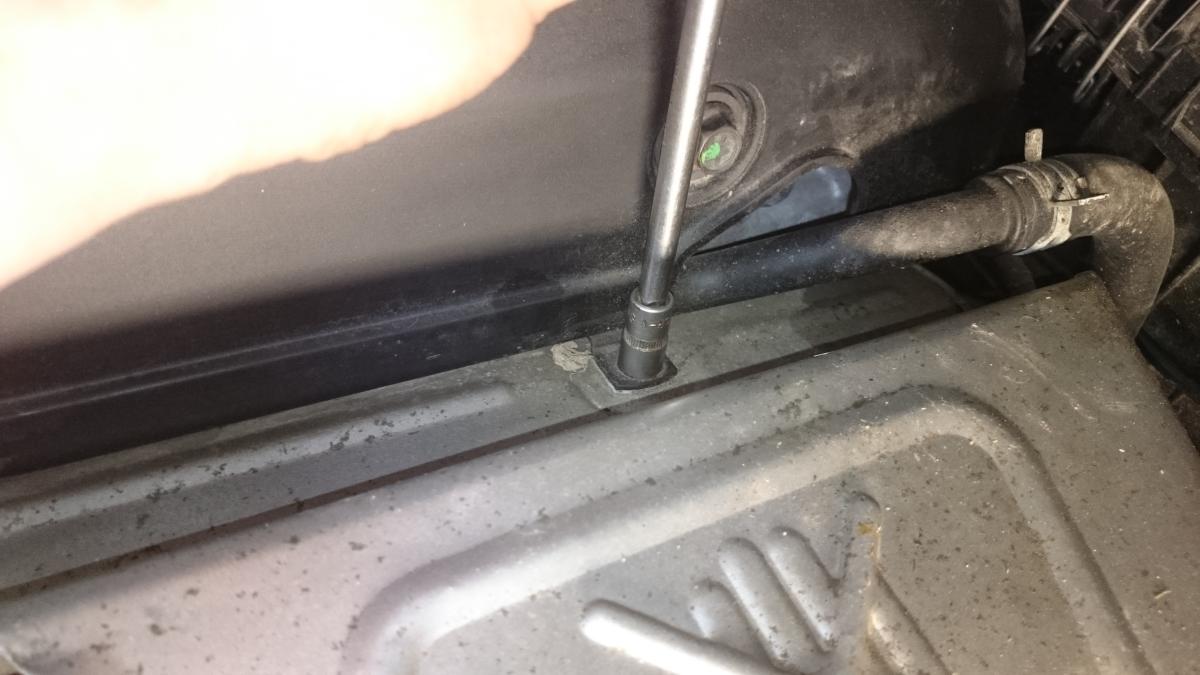

dépose de la durit
dépose de la durit
dépose de la tôle pare-chaleur

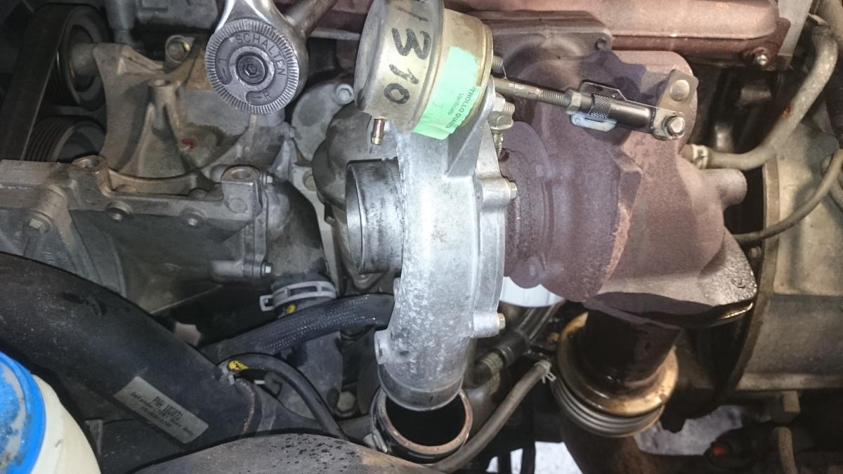

la vis sur le turbo est du 10
vue sur le collecteur
jonction collecteur-turbo avec sa dose de dégrippant
raccord banjo sur le turbo

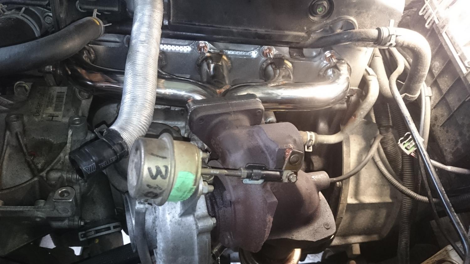

présentation du nouveau collecteur
autre vue du collecteur présenté
collecteur serré
collecteur serré

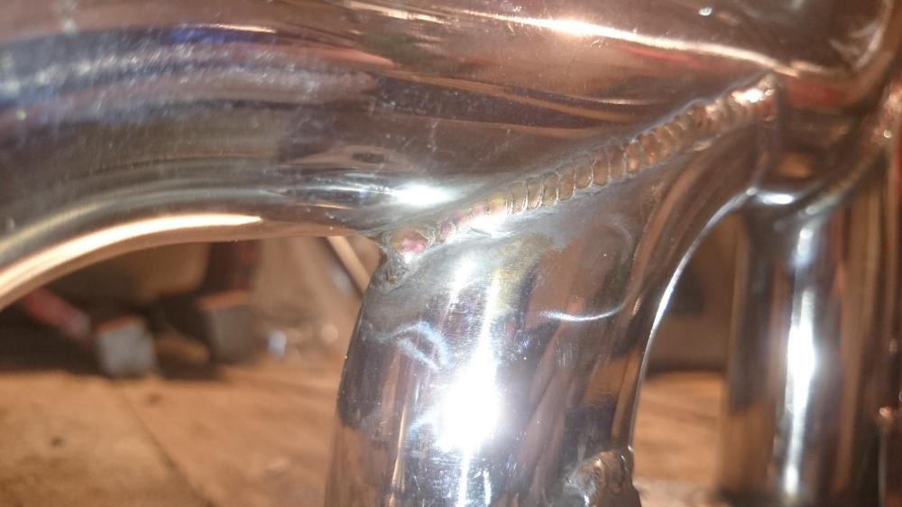

Je trouve les soudures un peu.....limite (sur les deux produits)
Mais en photo pas facile de se rendre vraiment compte.

C'est vrai que sur le site, elles paraissent assez grossières mais, bizarrement, ça ne m'a pas choqué outre mesure sur mon intercooler et, malheureusement, je n'ai pas pris de photo pour comparer. Après, je peux redémonter :lol: :lol: :lol:
