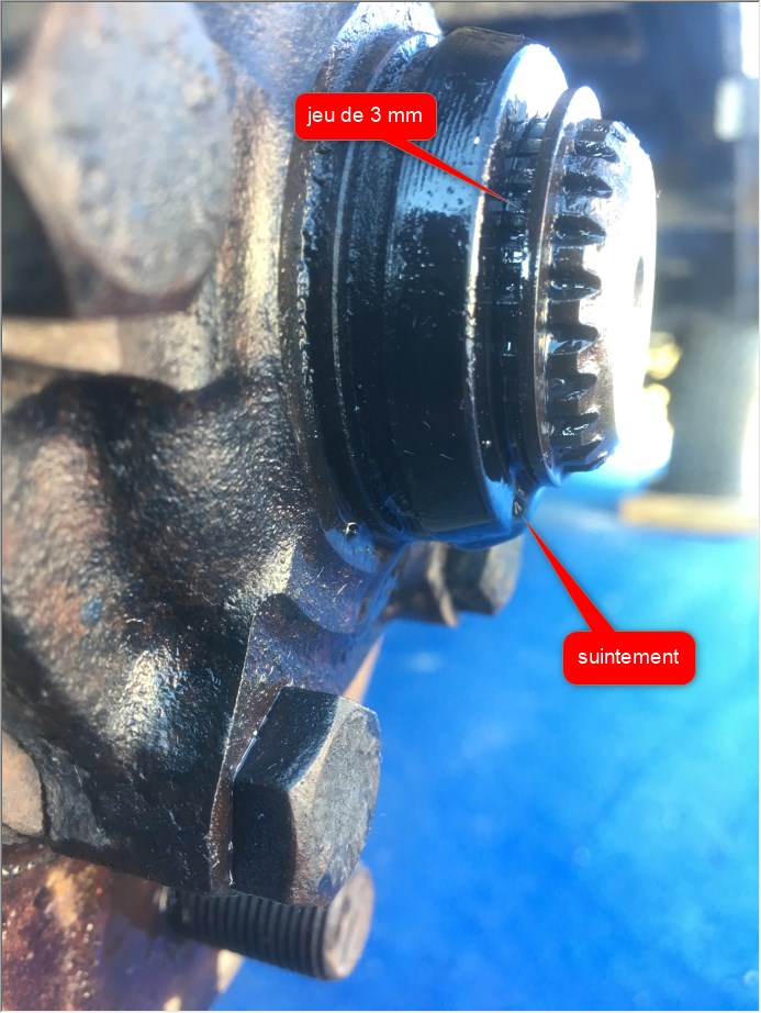

Je découvre moi aussi cette petite fuite sous le cabochon arrière droit. Pour l'instant la roue n'est pas emplâtrée d'huile, seul le cabochon est gorgé.
Quelle est la technique poue vérifier que la mise à l'air libre du pont ne soit pas bouchée ?
Je remarque aussi un jeu axial de 3 mm de l'axe.
L'axe est celui de la fusée, c'est ça ?
Ce jeu est il normal ?

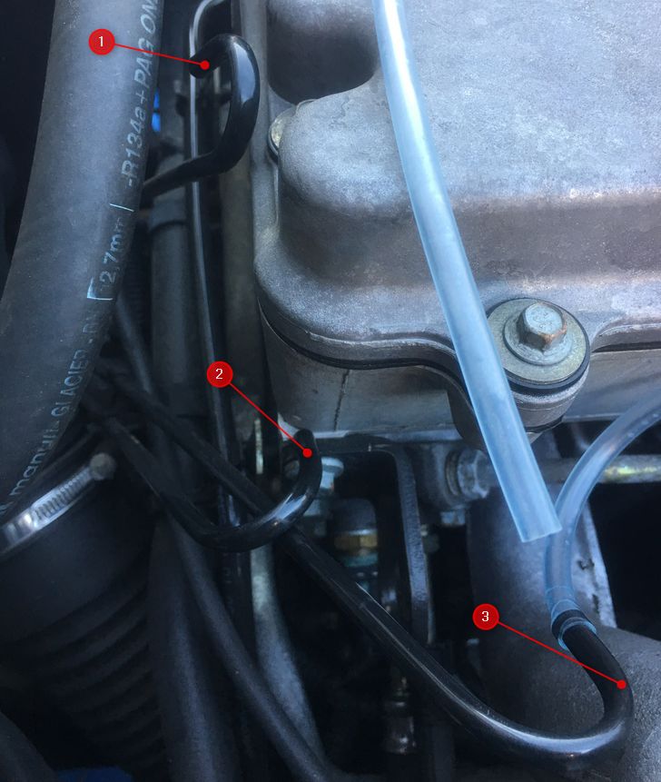

Zou, je me réponds encore, c'est pratique.Quelle est la technique poue vérifier que la mise à l'air libre du pont ne soit pas bouchée ?
J'ai emmanché un tuyau cristal a chaque prise d'air l'une après l'autre.
Avec mon souffle, en expirant en particulier, j'ai constaté que l'air circulait, librement il me semble, car l'air introduit revenait en quantité équivalente.
J'en conclus que les prises d'air ne sont pas bouchées.
Il y a exactement 3 prises d'air à vérifier ?

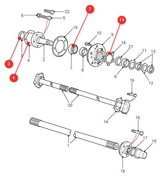

The Pater, tu indiques
J'ai poursuivi ma recherche et je retrouve ta description sur ce schéma - trouvé ici : https://www.roverparts.com.au/rear_hubs ... _defender1 4 joints sont présents sur ce schéma :
- joint spi de pont : n°3 - Oil Seal Stub Axle
- joint spi de fusée/moyeu : n°7 - Oil Seal Hub
- joint ? : n°4 - Gasket Stub Axle
- joint ? : n° 14 - Gasket Drive flange
Ce schéma est il valable pour mon TD5 110 de 2006 ?
Sinon, auriez vous une bonne référence de schéma pour mon Def ?
Serait il souhaitable de changer ces 4 joints ?

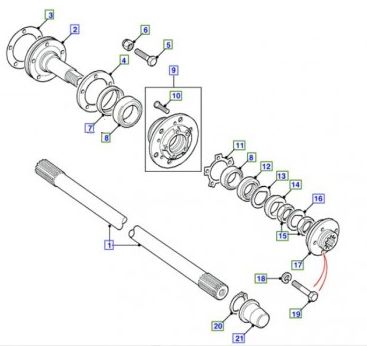

Je n'ai pas retrouvé le premier joint, celui en bout de pont dont tu parles, sur mon schéma que j'avais trouvé là http://www.pieces-defender.com/fr/arbre ... 4785g.html !Il y a un joint "spi" (un joint radial pour arbre tournant), en bout de pont, avant la fusée et le moyeu. Ce n'est pas externe.
Il y a un joint "spi" coté intérieur moyeu. Tu ne vois pas la fuite, sauf passer sous le véhicule. Par contre tu peux la sentir car l"huile va sur une des plaquettes de freins. Ce n'est pas externe.

Attention , sur ces 3 tuyaux , il y a la mise a l'air de la boite de vitesse , celle de boite de transfert et du pont avant !yves67 a écrit :Zou, je me réponds encore, c'est pratique.Quelle est la technique poue vérifier que la mise à l'air libre du pont ne soit pas bouchée ?
à+
La mise a l'air du pont arrière se situe au dessus du pont, clipsé sur le chassis .
je te conseille de démonter le tuyau coté pont .

Les joints 4 et 14 ne sont pas responsables de la fuite d'huile. mais si tu démonte, tu dois les changer.
Tu as ensuite deux joints qui peuvent être responsable de la fuite d'huile.
Tu as celui dans la fusée, et non pas sur la fusée. Joint B
Il doit normalement empêcher le lubrifiant (huile ou graisse très fluide) du joint homocinétique à passer du bol de direction dans le moyeu.
Tu as ensuite le joint en bout de pont, juste avant le bol de direction. Joint A
Il doit normalement empêcher l'huile de pont d'aller se mélanger dans le bol, au lubrifiant du joint homocinétique.
Il est normal après un certain kilométrage que le lubrifiant du joint homocinétique passe dans le moyeu. LR a essayé de réduire le phénomène en changeant le joint B, mais bof bof.
Et puis de nombreux mécanos le mettent à l'envers, favorisant la fuite.
Pour changer le joint B il faut démonter la fusée.
Pour changer le joint A, il fait démonter le bol du pont.
Avoir trois mm de jeu axial de l'arbre de transmission par rapport au moyeu, c'est beaucoup trop et peut être la cause de la fuite ou/et de l'usure prématurée d'un joint.
Quoiqu'il en soit, il ne faut pas s'alarmer de trouver de l'huile dans le capuchon de main meneuse. Même si l'huile ou la graisse passe dans le moyeu, il n'y a aucun problème. C'est uniquement quand l'huile passera le joint C, et viendra contaminer la plaquette de frein interne qu'il faudra démonter.

Salut Pater; tu nous montre un moyeu avant , et on parle ici de l'arrière !!
quand au jeu de l'arbre de roue dans la main meneuse , rien d'alarmant pour l'arrière !

J'ai "tuyauté" son extrémité et comme pour les autres l'air passe bien, même si celui était poussiéreux car il est vraiment exposé aux projections d'eau et de terre.
Donc un joint spi fatigué est très certainement à l'origine de la fuite.

Je me suis glissé sous le pont arrière et j'ai suivi le chemin de la prise d'air.La mise a l'air du pont arrière se situe au dessus du pont, clipsé sur le chassis .

Cool !quand au jeu de l'arbre de roue dans la main meneuse , rien d'alarmant pour l'arrière !

j'ai noté.Les joints 4 et 14 ne sont pas responsables de la fuite d'huile. mais si tu démonte, tu dois les changer.

Très bien, ça me rassure.Quoiqu'il en soit, il ne faut pas s'alarmer de trouver de l'huile dans le capuchon de main meneuse. Même si l'huile ou la graisse passe dans le moyeu, il n'y a aucun problème.
The Pater :
Je surveille donc.C'est uniquement quand l'huile passera le joint C, et viendra contaminer la plaquette de frein interne qu'il faudra démonter.

nomansland a écrit :Salut Pater; tu nous montre un moyeu avant , et on parle ici de l'arrière !!
Avec mon 90 avec main meneuse faisant partie de l'arbre, j'en oublie que les 110 ont un autre montage.
Et puis, il a soufflé dans les mises à l'air libre au niveau du moteur..... or la mise à l'air libre du pont arrière ne vient pas à ce niveau, celui du pont avant oui...... (je me trouve des excuses.....)
Le jeu axial de 3 mm n'a en effet rien d'alarmant, sauf si le joint en bout de pont arrive en bout de la portée de la lèvre du joint.
Donc le problème peut être le joint A, mais à l'arrière. Ou le fait que l'arbre de transmission à trop de jeu et que la lèvre ne porte plus sur la portée sur l'arbre.
