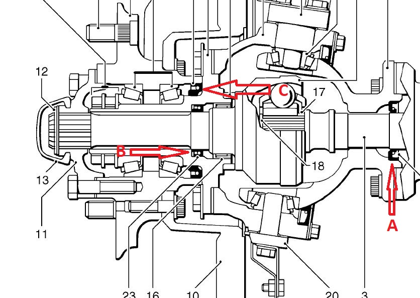

Messages : 13978
Re: changer le joint spi d'arbre d'essieu de moyeu externe sur un defender
Les joints 4 et 14 ne sont pas responsables de la fuite d'huile. mais si tu démonte, tu dois les changer.
Tu as ensuite deux joints qui peuvent être responsable de la fuite d'huile.
Tu as celui dans la fusée, et non pas sur la fusée. Joint B
Il doit normalement empêcher le lubrifiant (huile ou graisse très fluide) du joint homocinétique à passer du bol de direction dans le moyeu.
Tu as ensuite le joint en bout de pont, juste avant le bol de direction. Joint A
Il doit normalement empêcher l'huile de pont d'aller se mélanger dans le bol, au lubrifiant du joint homocinétique.
Il est normal après un certain kilométrage que le lubrifiant du joint homocinétique passe dans le moyeu. LR a essayé de réduire le phénomène en changeant le joint B, mais bof bof.
Et puis de nombreux mécanos le mettent à l'envers, favorisant la fuite.
Pour changer le joint B il faut démonter la fusée.
Pour changer le joint A, il fait démonter le bol du pont.
Avoir trois mm de jeu axial de l'arbre de transmission par rapport au moyeu, c'est beaucoup trop et peut être la cause de la fuite ou/et de l'usure prématurée d'un joint.
Quoiqu'il en soit, il ne faut pas s'alarmer de trouver de l'huile dans le capuchon de main meneuse. Même si l'huile ou la graisse passe dans le moyeu, il n'y a aucun problème. C'est uniquement quand l'huile passera le joint C, et viendra contaminer la plaquette de frein interne qu'il faudra démonter.

Salut Pater; tu nous montre un moyeu avant , et on parle ici de l'arrière !!
quand au jeu de l'arbre de roue dans la main meneuse , rien d'alarmant pour l'arrière !

The Pater :
j'ai noté.
Comme l'a remarqué Nomansland, dans mon cas le pb est sur le pont arrière, mais ton explication sur la position des joints spi concernés sur le pont avant reste similaire je crois à celle sur le pont arrière.
The Pater :
Très bien, ça me rassure.
The Pater :
Je surveille donc.
Merci Nomansland et The Pater pour vos interventions.

Messages : 13978
nomansland a écrit :Salut Pater; tu nous montre un moyeu avant , et on parle ici de l'arrière !!
:oops:
Avec mon 90 avec main meneuse faisant partie de l'arbre, j'en oublie que les 110 ont un autre montage.
Et puis, il a soufflé dans les mises à l'air libre au niveau du moteur..... or la mise à l'air libre du pont arrière ne vient pas à ce niveau, celui du pont avant oui...... (je me trouve des excuses.....)
Le jeu axial de 3 mm n'a en effet rien d'alarmant, sauf si le joint en bout de pont arrive en bout de la portée de la lèvre du joint.
Donc le problème peut être le joint A, mais à l'arrière. Ou le fait que l'arbre de transmission à trop de jeu et que la lèvre ne porte plus sur la portée sur l'arbre.
nomansland
Messages : 1745
Localisation : sud 77
Salut Pater , dis plutot que tu as lu le sujet en diagonale !! :lol:
Lorsque j'interviens sur des lands (moderne) je vire ces put... de spie de Mer.. et comme sur les anciens modèles , c'est l'huile du pont qui vient lubrifier les roulements de moyeux !! Et je constate que la durée de vie des roulements en ai grandement améliorée !!
