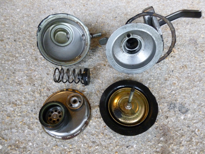

Suite au changement de ma pompe de gavage, j'ai démonté celle d'origine pour voir ce qui ne fonctionnait plus.
pompe démontée
pompe démontée
Là je me suis fait peur en découvrant ce qui posait problème.

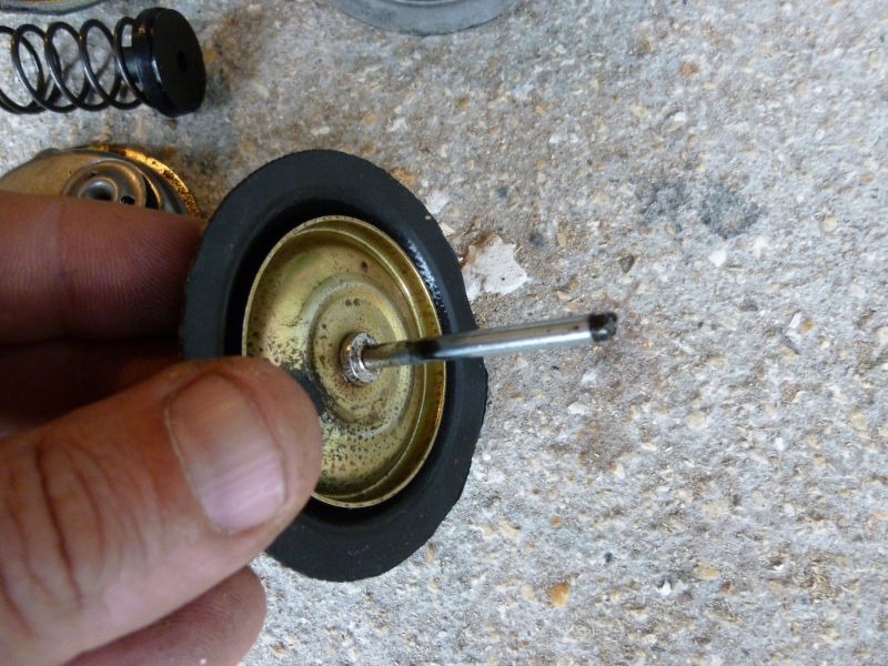

Mauresque a écrit :Sur nos pompes de gavage, ce qui est à craindre c'est la rupture de la membrane et pas la détérioration du système qui l'actionne
Et bien dans mon cas la membrane était en bon état mais c'est justement le système qui actionne celle-ci qui s'est détérioré.
tige cassée à la base
La tige n'étant plus reliée au doigt, aucun pompage posssible...
Même si j'entendais un petit bout de métal se balader dans la pompe, ma crainte était que ce morceau de métal qui se coince dans le doigt soit parti "se balader" du côté de l'arbre à cames. J'ai donc ouvert la pompe à la disqueuse.
J'ai ainsi pu extraire ce morceau qui est normalement fixé au bout de la tige.
tige reconstituée
tige reconstituée
Fort heureusement, sa conception en forme de disque l'empêche de passer par l'espace sous le doigt et de sortir de la pompe.
Bref, je ne sais pas depuis combien de temps ça traîne comme ça mais sans doute depuis que j'ai acheté le disco car avec la nouvelle pompe de gavage j'ai vraiment l'impression qu'il a plus de reprise qu'avant.

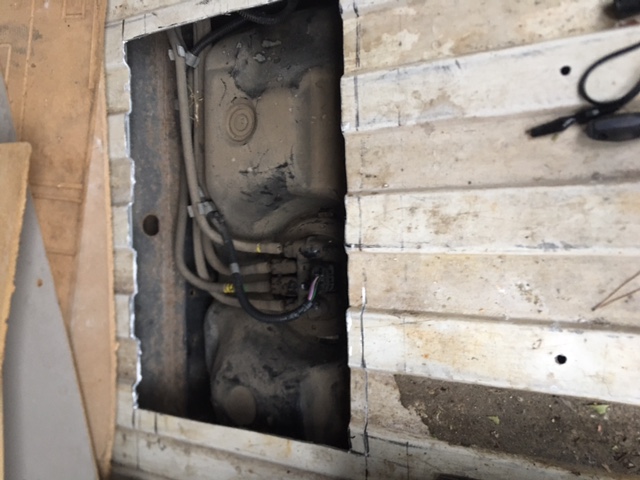

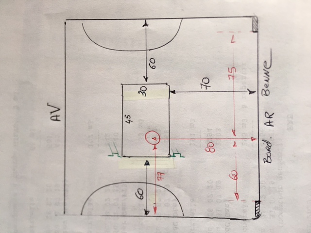

Pour diagnostiquer le Pb, j'ai ouvert une trappe dans le plancher de la benne de mon DEF130
Je joints un plan si cela peut être utile (DEF TD5 Double Cab Benne ) J'ai vu assez large pour être à l'aise Les nervures du plancher(en vert sur le schéma) ont été préservées
Schema
Schema
J'ai donc pu tester la pompe en l'alimentant en direct avec une batterie = OK
J'ai testé la ligne venant du Relais JAUNE sous le siège passager (White/Purple) = Ok
Fusible 20Amp de ce compartiment = Ok
Ligne Relais Jaune au connecteur noir du compartiment moteur (Purple/White) = Rien ? En shuntant cette ligne, la pompe tournait en continu ?? :roll:
A partir de là, j'étais plutôt perplexe Après moultes recherches sur le site dans les sujets "Démarrage impossible du Td5" et "Problèmes électriques Td5" très complets (Merci LOLO), je me suis aperçu qu'il existait un autre Relais (vert celui-là - relais principal ) dans l'habitacle !!
Remplacement du relais "Vert" = Tout OK :D
Morale de l'histoire : si j'avais approfondi avant de chercher, je serais sans doute aller directement à ce relais persuadé que le relais jaune était le seul qui concernait la pompe de gavage Pas grave, j'ai appris des trucs et j'ai maintenant une trappe, çà peut servir pour la prochaine fois
Je reste néanmoins étonné que le DEF démarrait normalement et roulait quasi normal jusqu'à 80km/h sauf dans les cotes ...
