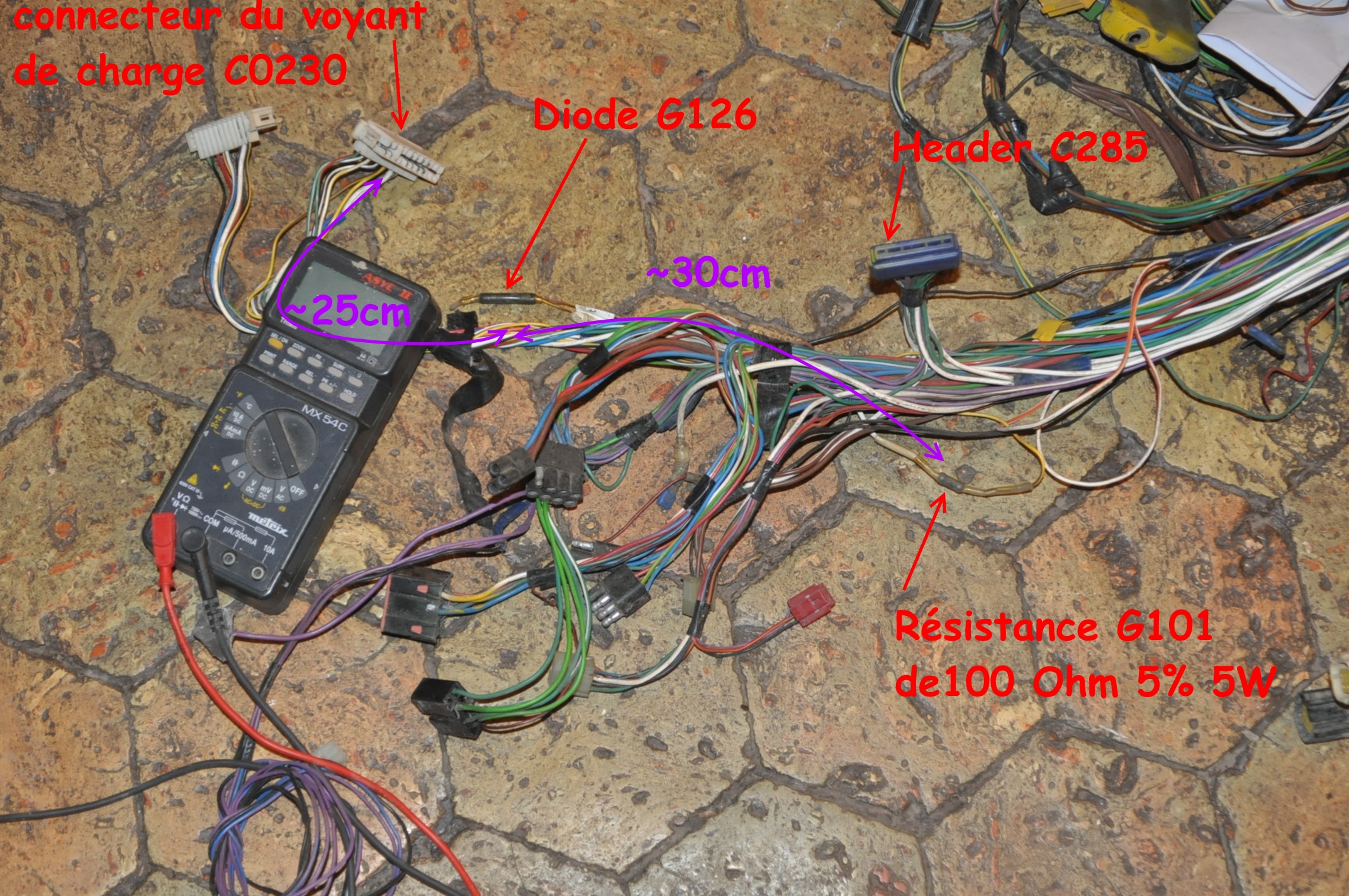

Pour les situations géographique de la diode et de la résistance, ce n'est pas très simple, car elles sont emmaillotées dans le faisceau et un peu difficile d’accès. Mais pour répondre dans les clous à ta question, en partant du connecteur droit de la platine voyant (C0230) ou celui le plus proche du compteur pour un land avec conduite à gauche. Il faut défaire le "scotch" noir à 25 cm environ pour trouver la diode G126, pas pratique car il faut glisser ses mains au fond du tableau de bord.
Quant à la résistance, ben c'est encore plus loin et plus compliqué, elle est tout au fond à droite, dans le faisceau, au pied du collecteur de raccordement bleu (Header C285).

j'ai finalement trouver ce schéma mais je ne trouve pas la diode "G126"
Alternateur disco1.docx
(152.55 Kio) Téléchargé 266 fois
bon a plus je reviens avec la suite :sm6:

Bonsoir
J'ai monté ce soir le nouvel alternateur tous est OK! Plus d'allumages intempestifs
ci dessous la photo des régulateurs
- celui de gauche est neuf
- celui de droite c'est le vieux
On voit bien L'usure des charbons qui sont la cause du dysfonctionnement
Voila pas de diode de relais ou je ne sais quel autre zimbrec électrique au quel je ne comprends rien une toute bête usure mécanique bon après 28 ans de bons et loyaux services on peut comprendre.
Merci encore LOLO de ton aide
A plus :sm6:
