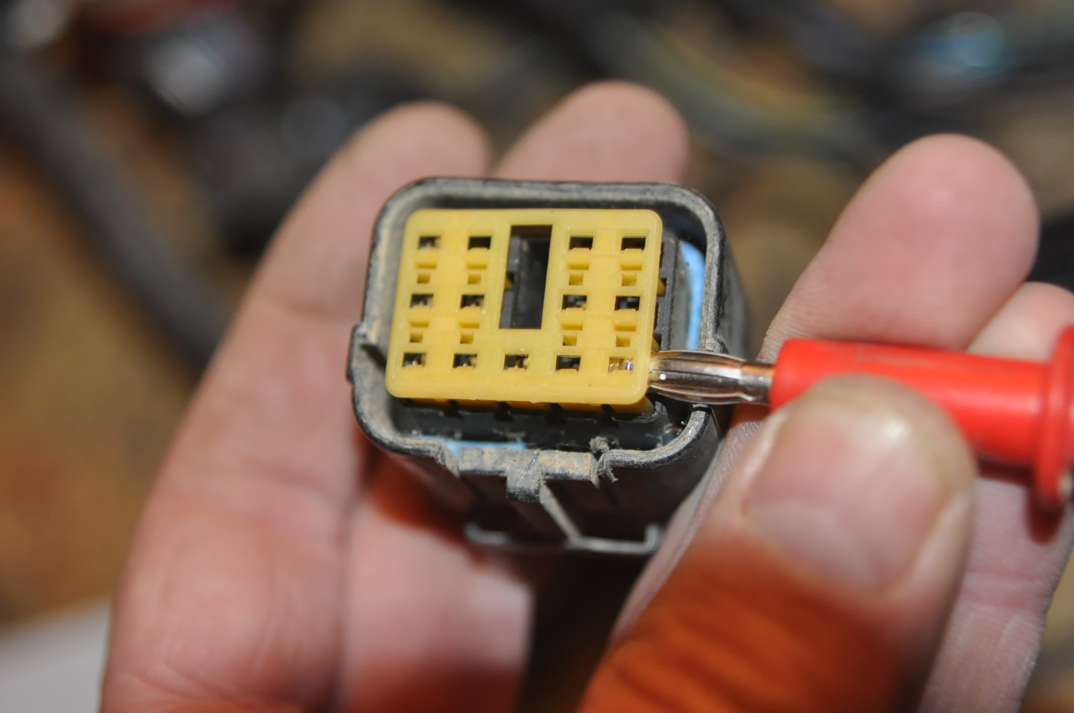

Défaire le connecteur C448, et enlever la protection jaune,(facile), sauf si tu as de quoi rentrer dans le petit trou du contact:

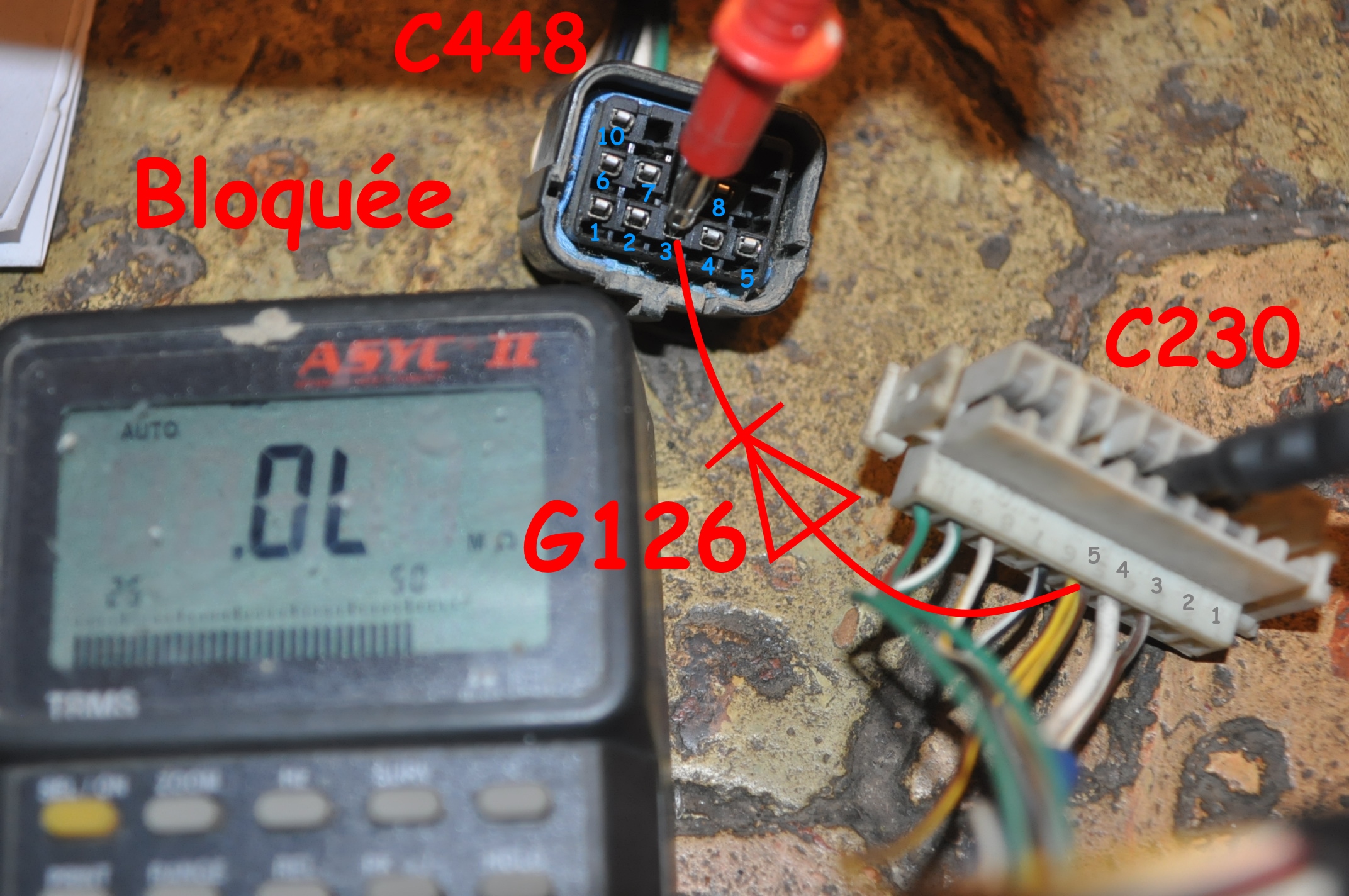

Ensuite comme souvent résumé trop simplement, dans un sens cela passe et pas dans l'autre c'est bloqué ce qui donne en image:
Pour le sens bloquée, l'indication de la résistance infinie ( pas de contact) peut varier d'un multimètre à l'autre: les zéros qui clignotent, ou un 1 fixe, sur le mien c'est .0L ...

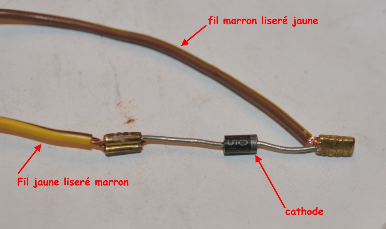

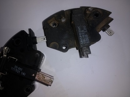

En démontant l'alternateur, j'ai vue que les charbons étaient coincés (le ressort ne les poussaient plus contre le collecteur).
J'ai débloqué les ressorts et fait un test avant de remonté en connectant (avec des fils et pinces croco) le fils marron jaune à la bonne cosse de l'alternateur et un fils entre la masse méca de l'alternateur et la masse méca du véhicule. Bon signe le voyant charge batterie c'est allumé (contact mi et moteur non tournant = Fonction autotest voyant). Comme cela était bon signe, j'ai tout remonté et maintenant cela refonctionne à merveille. 14,7V en charge.
Cela arrive que les charbons soient coincés. On peut essayer de tapoter avec un petit maillet en caoutchouc pour décoincer les charbons avant de démonter l'alternateur.

Bonsoir
J'ai monté ce soir le nouvel alternateur tous est OK! Plus d'allumages intempestifs
ci dessous la photo des régulateurs
- celui de gauche est neuf
- celui de droite c'est le vieux
On voit bien L'usure des charbons qui sont la cause du dysfonctionnement
Voila pas de diode de relais ou je ne sais quel autre zimbrec électrique au quel je ne comprends rien une toute bête usure mécanique bon après 28 ans de bons et loyaux services on peut comprendre.
Merci encore LOLO de ton aide
