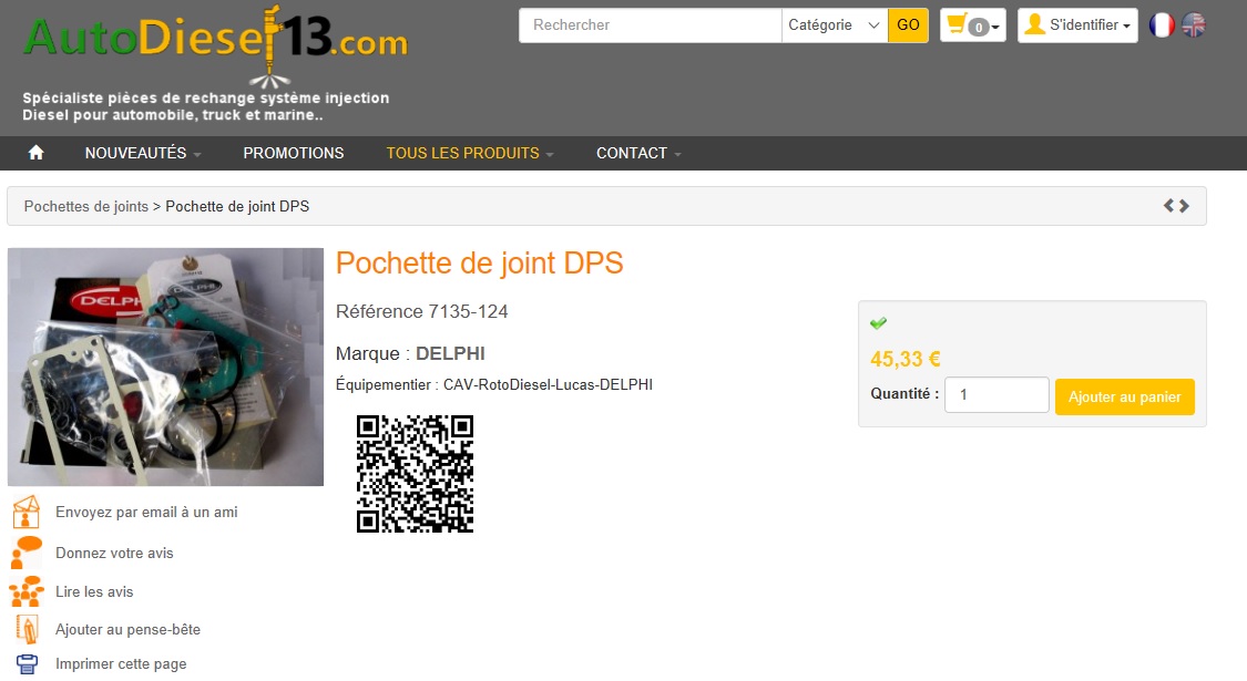

Re: 2.5TD réparation culasse suite rupture courroie transmission
Montauban a écrit :A ce stade, j'hésite entre lui dder de la remettre en état avec nouvelle pochette de joints pour 480 € TTC ...
t'es sur du prix de la pochette? j'ai pas la réf exacte de ta PI mais bon :? risquer 45€ en le faisant soit même passe encore mais prés de 500€.... :roll:
Aprés je ne connais pas le prix d'un échange standard en roto delphi DPS
nanard833 a écrit : Salut,
t'es sur du prix de la pochette? j'ai pas la réf exacte de ta PI mais bon :? risquer 45€ en le faisant soit même passe encore mais prés de 500€.... :roll: pochette CAV ROTOdiesel LUCAS DELPHI.jpg
Bonsoir Nanard,
Merci, j'ai tout lu mais dans la mesure où elle est déjà démontée, je pense que cela va être chaud de la remonter dans les règles de l'art même si l'addition est très très lourde.
La pochette coûte effectivement environ 45 € et le reste c'est de la même d'oeuvre avec passage aux bains pour nettoyer toutes les pièces.
J'ai confiance dans le prestataire. La frustration c'est que j'aimerais aussi profiter ce l'occasion pour apprendre.
Les échanges standard sont plus chers et les occasions sont risquées.
A suivre,
Montauban a écrit :La pochette coûte effectivement environ 45 € et le reste c'est de la même d'oeuvre avec passage aux bains pour nettoyer toutes les pièces.
compris :mrgreen:
Montauban a écrit :dans la mesure où elle est déjà démontée, je pense que cela va être chaud de la remonter dans les règles de l'art
effectivement surtout si c'est pas toi qui l'a démonté en prenant des photos de chaque étape et en répertoriant/classant soigneusement les pièces....

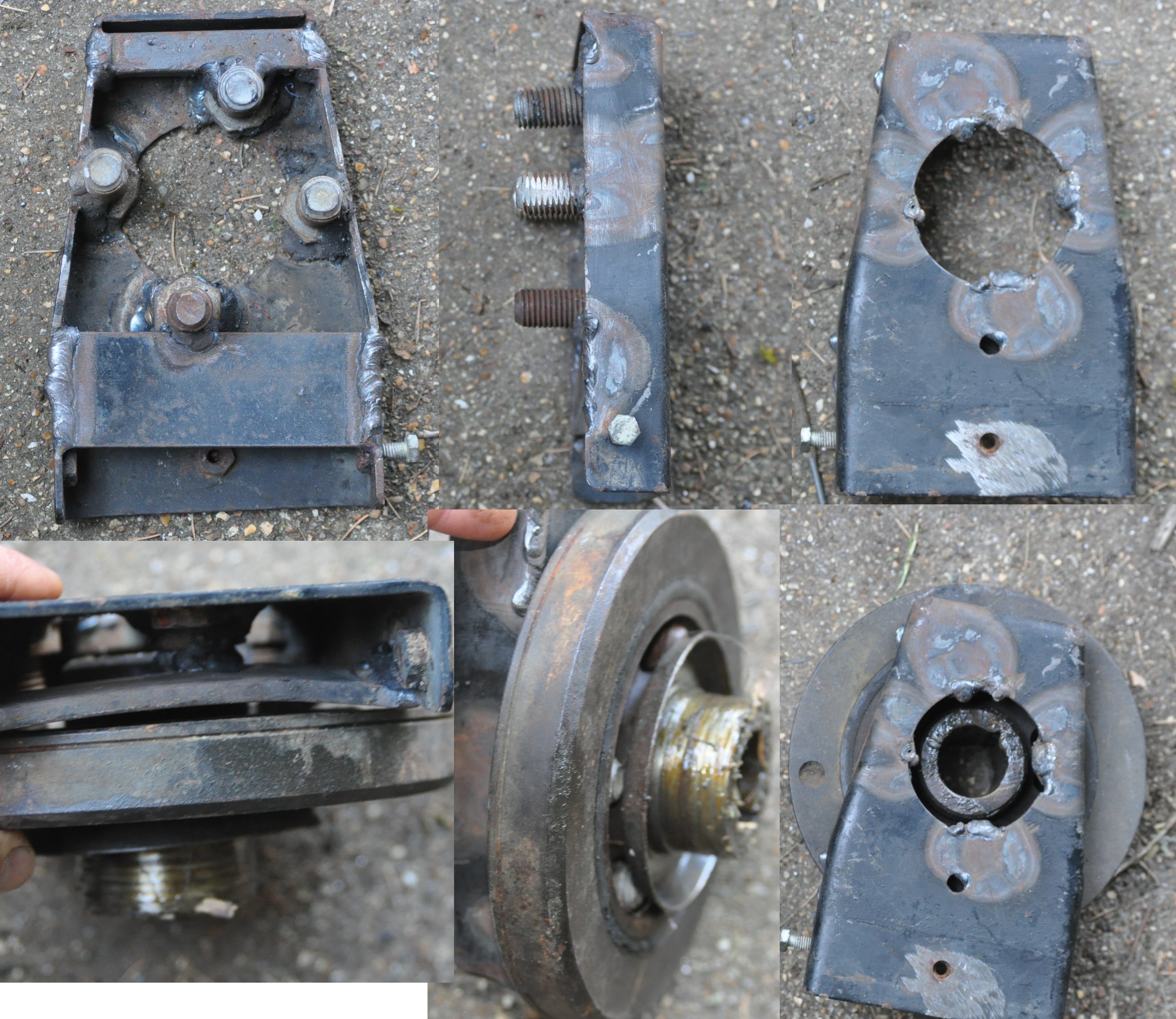

Quelqu'un peut il me donner une méthode pour bloquer le vilebrequin pour pouvoir serrer la vis du damper au couple de 270 nm (rappel 2.5 TD de 1987)?
Le manuel préconise de serrer le frein à main, passer la première vitesse et activer le différentiel et mettre en courte et enfin de retirer la clef du contact.
Malheureusement le vilebrequin tourne toujours pour moi et donc impossible de serrer correctement. Pour info, mon frein à main n'est pas top efficace et mon différentiel ne s'enclenche pas tjrs correctement sans rouler un peu.
L'autre méthode est de retirer le starter mais il est pas facile d'accès.
Je ne pense pas qu'utiliser la pige sur le volant moteur soit une bonne idée car elle va casser avec un tel serrage.
quelle méthode utilisez vous ?
Merci de vos suggestions,
MTB
Il m'est arrivé d'utiliser le trou de calage du pmh. :roll:
Mais également un outil pour bloquer la poulie damper, l'exemple est sur une poulie de 200, mais sur le forum, il y a peut-être un exemple pour une poulie de TD ?
Un truc maison.
Certain font preuve de beaucoup d'imagination, là c'est pour une poulie de 300 tdi:
