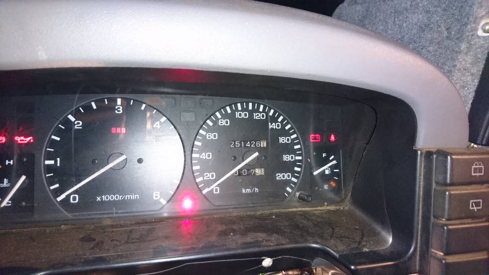

voici quelques photos
voyant qui clignote à côté voyant batterie

Re: alimentation électrovanne disco 300tdi de 1998
Pour l’électrovanne, il faut juste un marteau et un burin pour ne pas dire un bourrin. Taper sur la protection en plastique, pour bien la détruire sans hésiter et câbler directement un 12v après contact sur l'électrovanne qui devient accessible.
Sinon ce que tu montres c'est le boitier d'alarme et non le boitier d'immobilisation. Il se trouve derrière la console centrale et il existe un shunt pour le remplacer.
