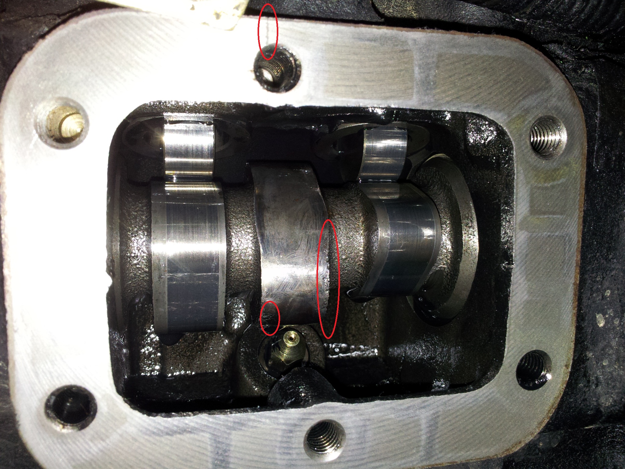

On voit sur la photo le principe de la came au centre qui vient actionner la pompe à vide, l'huile tombe par les les trous où il y a les galets actionnés par les deux cames à gauche et à droite.
Ou peut être que le joint utilisé pour le remplacement de la pompe n'était pas le bon, ou l'ancien joint n'a pas été enlevé et qu'il y a une double épaisseurs qui éloignerait un peu plus la came du poussoir mais bof, j'y crois qu'a moitié. Est ce le bon joint, celui avec le rebord qui retient un peu l'huile? (celui de gauche).

Salut, il injecterait a quel niveau? Dans le trou à 7 heure?

Je pense que l'injecteur dont parlait Nika est celui là et se trouve sous la came qui appuit sur le champignon de la pompe à vide : A+
