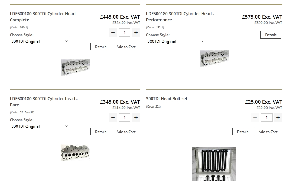

A combien se monte les frais de remise en état de ta culasse ?
Tu aurais peut-être meilleur compte, à acheter une culasse neuve
Cordialement
Cordialement
Re: rectif culasse 300tdi
Si je compte avec changement de guides je serais a 350€. Donc moins cher qu une neuve.

Une petite idée pour un tarif de culasse, sachant qu'actuellement la livre est au plus bas à 1.12€ sans la commission de la banque, ce qui nous met la culasse équipé à 600€ sans les frais de port. .

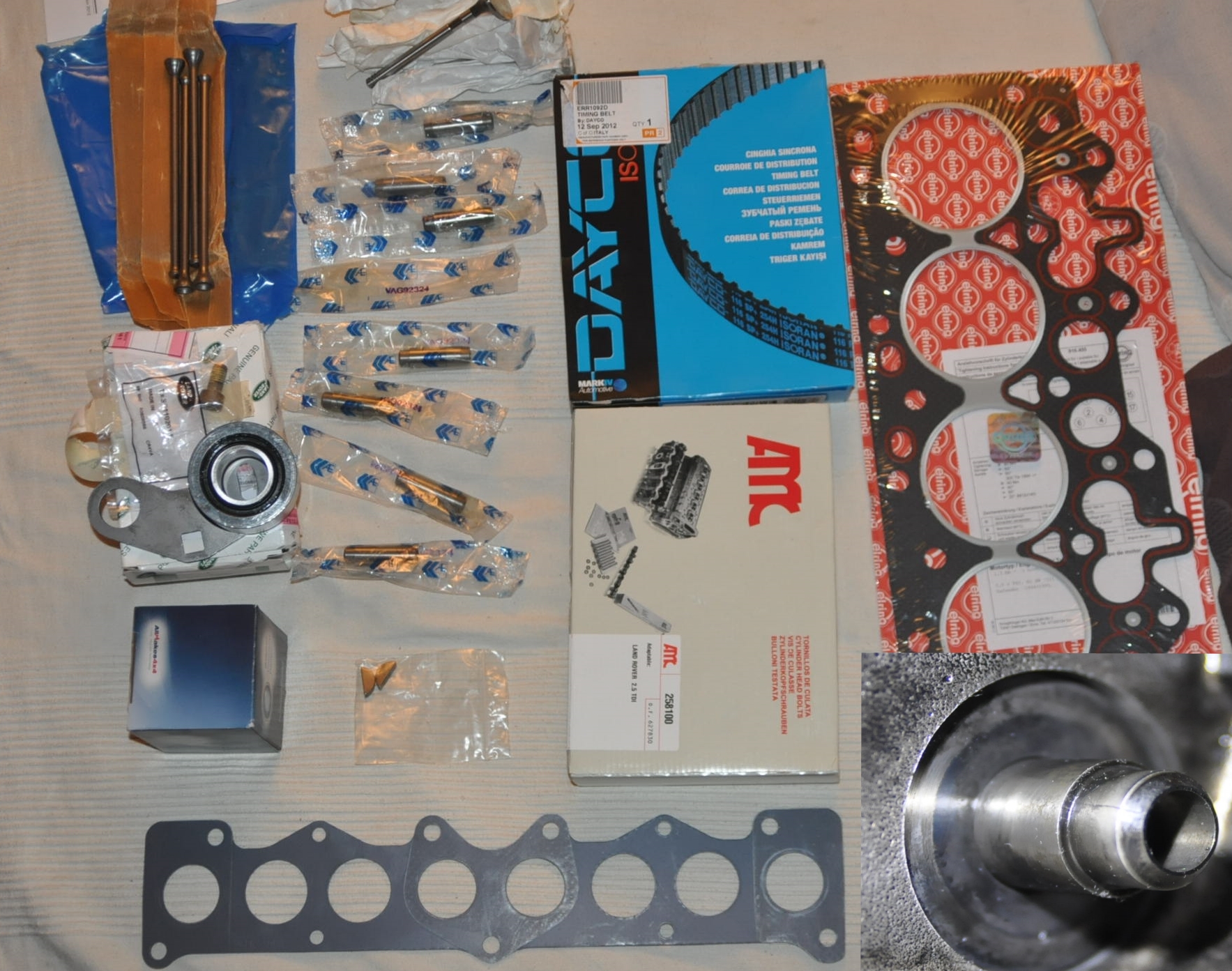

j' avais regardé pour une neuve,mais bon la au final ça fera 350€ et encore150€ d'extraction de la bougie sinon ça faisait 180€+20€ de guide.
un guide neuf ça fait 8.02 d'interieur une soupape 7.975 et au touché sur certaines je pense que j'ai plus de jeu que prévu,mais c'est pas préci comme méthode

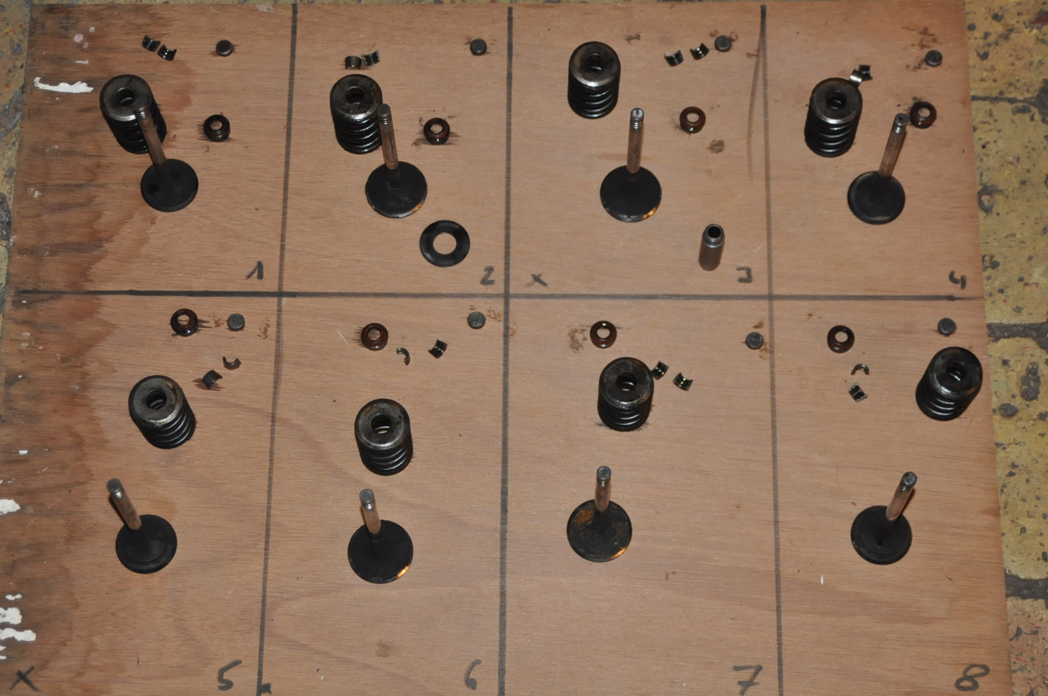

par contre un truc me tracasse, en regardant les pieces en vente, je vois que normalement il y a des rondelles entre la culasse et les ressorts,ils sont directement en contact avec la culasse.
moi j'en ai pas, c'est normal docteurs?
- Messages : 6084
Ah non, ce n'est pas normal. Elles peuvent être difficile a voir. Mais étant donnée que la culasse est en aluminium et le ressort en acier trempé qui de surcroit bouge tout le temps, cela creuserait rapidement la culasse si elles n'y étaient pas. Donc soit elles sont resté chez le premier rectifieur qui lui les a enlevé pour faire son travail.gus08 a écrit :par contre un truc me tracasse, en regardant les pieces en vente, je vois que normalement il y a des rondelles entre la culasse et les ressorts,ils sont directement en contact avec la culasse.
Pour mettre le joint de queue de soupape, il faut que cette rondelle soit en place, ou il faut sortir le joint de queue de soupape pour pouvoir sortir cette rondelle plate acier. Sur la photo la où il y a le joint de queue de soupape, il y a la rondelle; et là où il n'y a pas le joint de queue de soupape, il n'y a pas de rondelle, tu peux voir les marques d'usinage de l'aluminium. Il est très possible que les rondelles soit restées " ventousées" en place, sinon tu verrais les marques d'usures dans l'alu dut aux ressorts, tu peux remarquer l'usure du ressort sur la rondelle acier en place.
Case 2 tu as la rondelle, et case 3 un guide. A+

alors je vais en commander aussi, pas de rondelles c'est sur j'ai regardé,et le 1er usineur n'a pas démonté les soupapes,c'est moi hier et comme il n'y en avait pas me suis dit tiens c est bizarre,et j'ai regardé sur les sites de vente,et bingo je les ai vue.
encore une enigme anglaise, celui qui a démonté pour changer la culasse ne s'est pas pris la tete...
décidement, c'est le top a refaire ce moteur, j'apprends en direct

Me vla a devoir trouver les bons, il y a les aftermarket, les bearmach, les mvm international, les oem et les LR.
je dirais que les bearmach et oem ça doit aller.
Qu en pensez vous?
Je vais faire une liste de ce que je dois prendre avec les fabricants
Bon apres les rondelles absentes les culbuteurs sont HS.
Je pense que la tige pliée ne doit pas être la seule.
Vu l etat des culbu...
Qu en pensez vous?

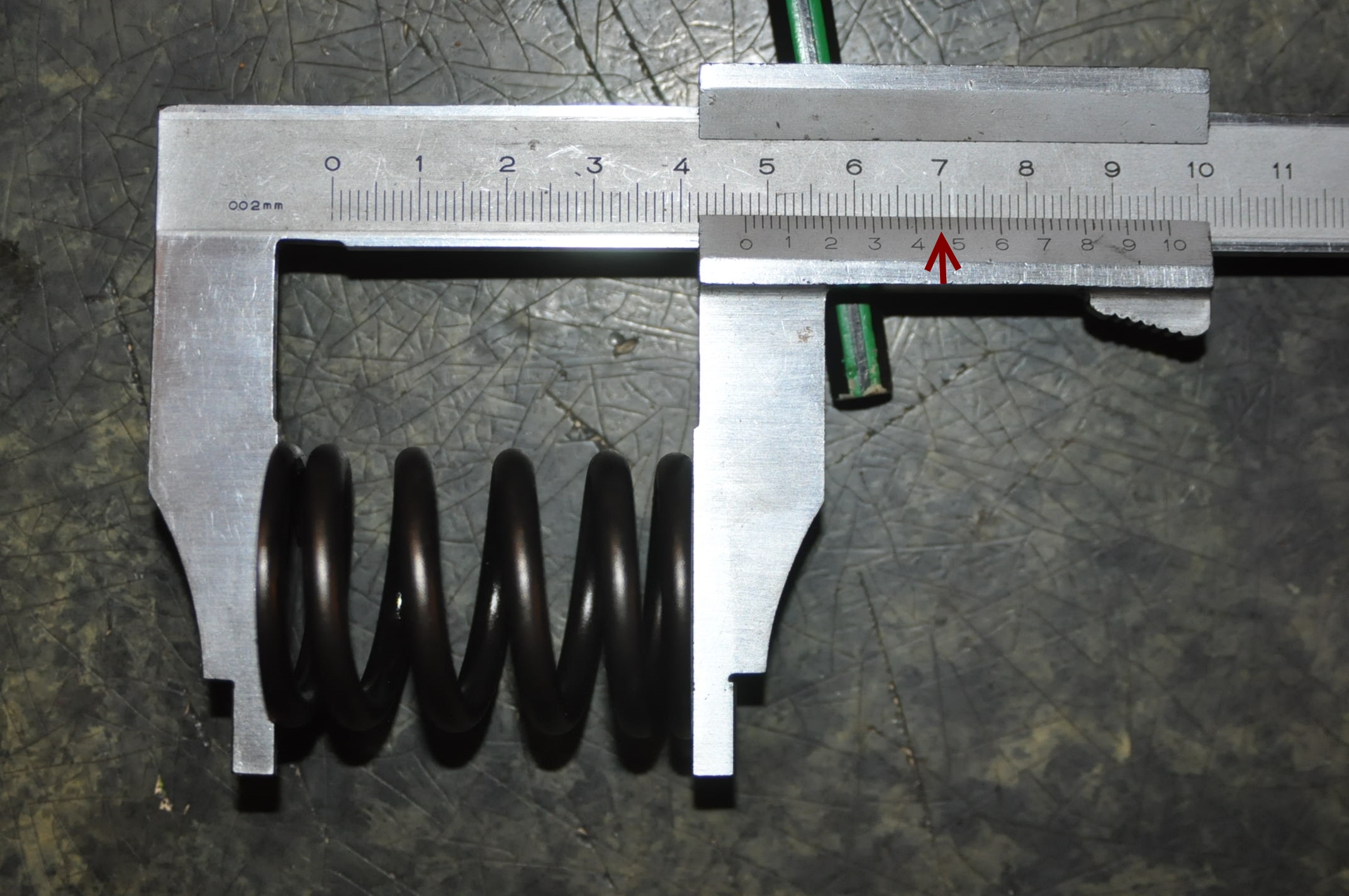

Salut,gus08 a écrit :alors je vais en commander aussi, pas de rondelles c'est sur j'ai regardé,et le 1er usineur n'a pas démonté les soupapes,c'est moi hier et comme il n'y en avait pas me suis dit tiens c est bizarre,et j'ai regardé sur les sites de vente,et bingo je les ai vue.
Je me souviens qu'une fois sur un moteur où les ressorts étaient un peu tassés, on avait rajouté une rondelle. Tiens, puisqu'on en parle, tu peux contrôler leur longueur, histoire de voir si ils sont tous de la même hauteur, et bien portant ( forme et amorce de rupture ). Pour comparaison avec les tiens, celui de la photos mesure environ : 47,46 mm A+
je viens d'aller mesurer les ressorts
1: 47,50
2: 47,40
3: 47,40
4: 47,50
5: 47,50
6: 47,40
7: 47,40
8: 47,40
a un ou deux 100eme ,je le ferais au palmer demain
c'est good?
1: 47,50
2: 47,40
3: 47,40
4: 47,50
5: 47,50
6: 47,40
7: 47,40
8: 47,40
c'est good?
- Messages : 6084
Oui, c'est tout bon, et on peut dire que les dimensions sont homogènes. Avec les rondelles en moins, tu perdais environ 1 mm de compression. En attendant tes pièces tu peux lire ce thème, il y a beaucoup de point commun entre le 200 et le 300 : Remise en etat d'un bloc 200Tdi 12L
