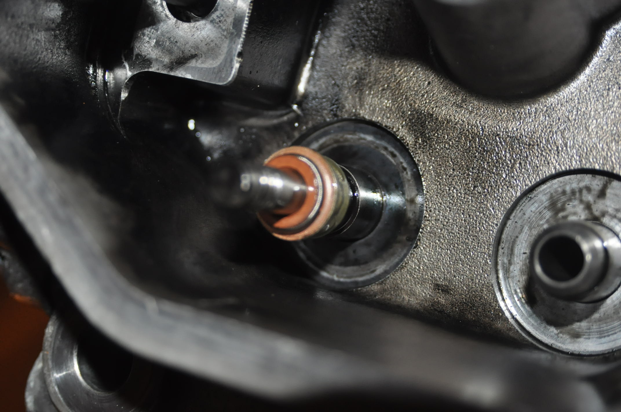

par contre un truc me tracasse, en regardant les pieces en vente, je vois que normalement il y a des rondelles entre la culasse et les ressorts,ils sont directement en contact avec la culasse.
moi j'en ai pas, c'est normal docteurs?
Re: rectif culasse 300tdi
gus08 a écrit :par contre un truc me tracasse, en regardant les pieces en vente, je vois que normalement il y a des rondelles entre la culasse et les ressorts,ils sont directement en contact avec la culasse.
Ah non, ce n'est pas normal. Elles peuvent être difficile a voir. Mais étant donnée que la culasse est en aluminium et le ressort en acier trempé qui de surcroit bouge tout le temps, cela creuserait rapidement la culasse si elles n'y étaient pas. Donc soit elles sont resté chez le premier rectifieur qui lui les a enlevé pour faire son travail.
Pour mettre le joint de queue de soupape, il faut que cette rondelle soit en place, ou il faut sortir le joint de queue de soupape pour pouvoir sortir cette rondelle plate acier. Sur la photo la où il y a le joint de queue de soupape, il y a la rondelle; et là où il n'y a pas le joint de queue de soupape, il n'y a pas de rondelle, tu peux voir les marques d'usinage de l'aluminium.
Il est très possible que les rondelles soit restées " ventousées" en place, sinon tu verrais les marques d'usures dans l'alu dut aux ressorts, tu peux remarquer l'usure du ressort sur la rondelle acier en place.
Case 2 tu as la rondelle, et case 3 un guide.

alors je vais en commander aussi, pas de rondelles c'est sur j'ai regardé,et le 1er usineur n'a pas démonté les soupapes,c'est moi hier et comme il n'y en avait pas me suis dit tiens c est bizarre,et j'ai regardé sur les sites de vente,et bingo je les ai vue.
encore une enigme anglaise, celui qui a démonté pour changer la culasse ne s'est pas pris la tete...
décidement, c'est le top a refaire ce moteur, j'apprends en direct :mrgreen:
