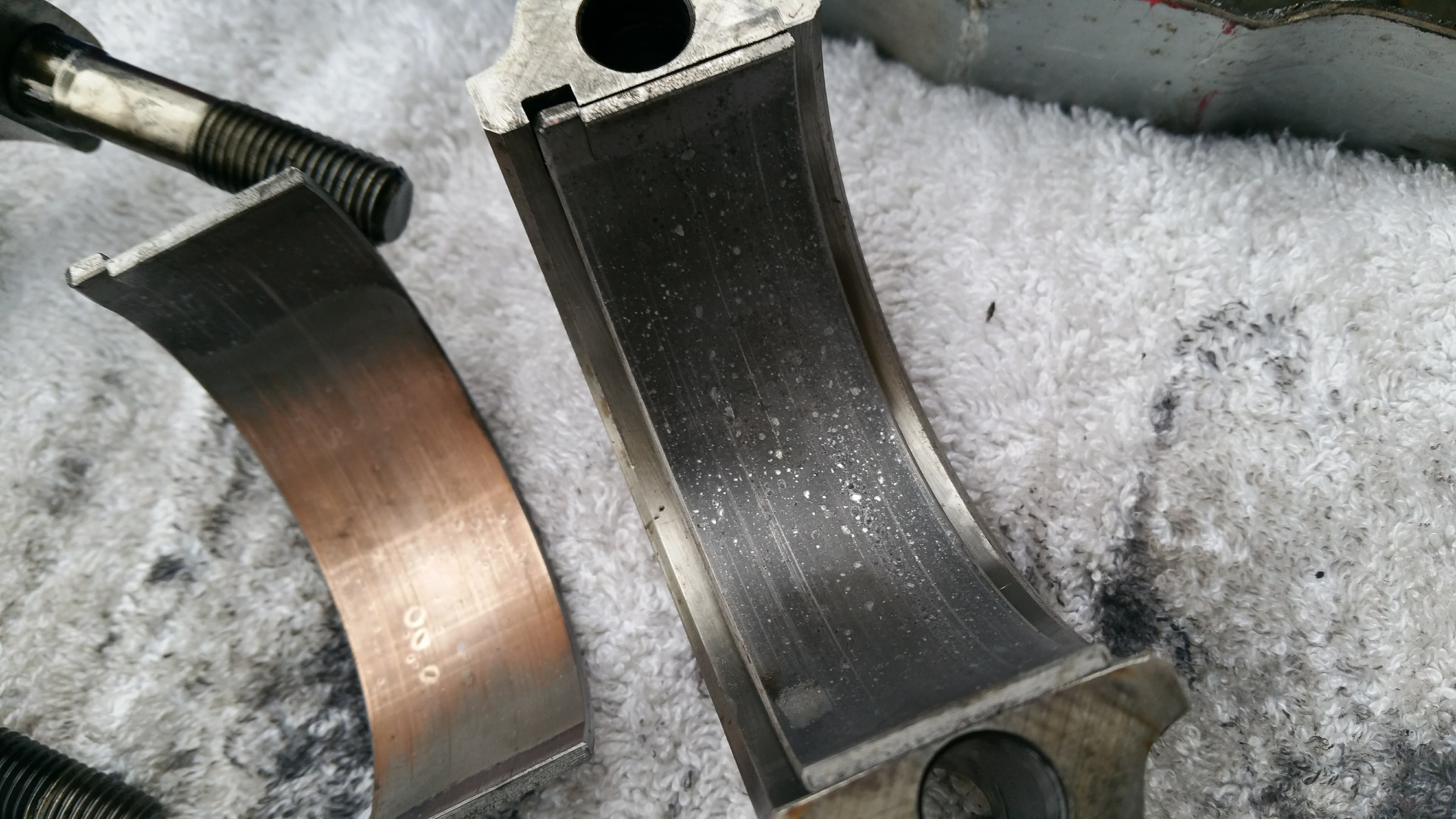

Quelques news, le bloc est entièrement démonté, je vais mettre des photos par étapes au remontage,au démontage c'était pas evident.
Le vilo n'est pas marqué c'est une bonne nouvelle, la suite en photos:
l'arbre a came deux marques quasi a 180° et un peu effrité sur le bord de la came de pompe a vide:
la rampe de culbu,pas belle du tout, plus qu'a tout changer...
les pistons et les coussinets de bielles:
no1:
no2:
no3:(trace de graisse sur une photo)
no4:
les coussinets de paliers de vilo:
no1:
no2:
no3:
no4:
no5:
alors vous en pensez quoi?
je vais nettoyer et contrôler le bloc dans la semaine.
Re: avis liste de pièces refection 300tdi
gus08 a écrit :.../....
Le dernier 300 TDI que j'ai ouvert avait toutes ses surfaces de contact nickel (aucune rayure, ni trace d'usure, marque ou matage) et il avait 270 000 km ; il avait pourtand tourné dans les Alpes (démarrage par températures négatives le matin)
Celui-là il semble vraiment bien usé et largement au delà du raisonnable (exemple du matage sur les basculeurs)
On connait son kilométrage ?

alors kilomètrage inconnu il vient d'Angleterre et aucun suivi, mais le proprio qui est mon voisin, n'a pas été trés sérieux, le peu de suivi que j'ai fait dessus depuis que je lui ai vendu il y a 2 ans 1/2, a chaque fois il manquait d'huile.
je pense que tout vient de la.
Messages : 6207
Il était temps que tu l'ouvres.
Mais avant de poursuivre prend ton temps pour faire des relevés de mesures.
Vue l'usure des culbuteurs, on dirait qu'ils ont tourné sans pastille, ou alors que les culbuteurs proviennent d'un land plus ancien, pour retaper celui là car les pastilles prennent toute la surface du culbuteur, elles ont été rajouter à l'origine pour palier a ce problème des queues de soupape qui rentraient dans les culbuteurs et qui rendait le réglage du jeu impossible. Mais un coup de touret à meuler sur le culbuteur et cela repart, déjà fait sur un 2¼. A condition qu'il n'y ai pas trop de jeu sur la rampe.
