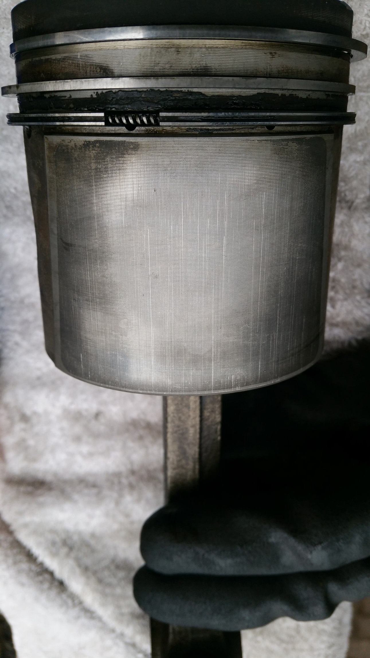

Quelques news, le bloc est entièrement démonté, je vais mettre des photos par étapes au remontage,au démontage c'était pas evident.
Le vilo n'est pas marqué c'est une bonne nouvelle, la suite en photos:
l'arbre a came deux marques quasi a 180° et un peu effrité sur le bord de la came de pompe a vide:
la rampe de culbu,pas belle du tout, plus qu'a tout changer...
les pistons et les coussinets de bielles:
no1:
no2:

alors vous en pensez quoi?

Le dernier 300 TDI que j'ai ouvert avait toutes ses surfaces de contact nickel (aucune rayure, ni trace d'usure, marque ou matage) et il avait 270 000 km ; il avait pourtand tourné dans les Alpes (démarrage par températures négatives le matin)
Celui-là il semble vraiment bien usé et largement au delà du raisonnable (exemple du matage sur les basculeurs)
On connait son kilométrage ?
