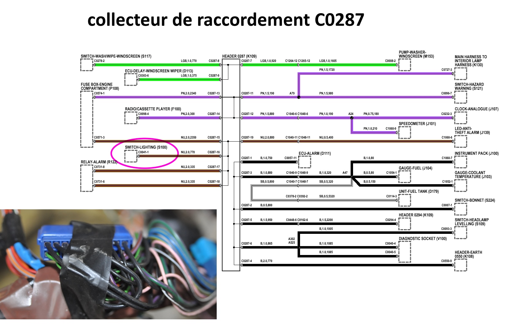

Re: Probleme de codes , Phares defender 300tdi / TD5 / TD4
Re salut,
Bon, ton problème est peut-être le collecteur de raccordement C0287 qui a dut fondre lui aussi, vois sa situation sur le schéma:
Et le schéma du raccordement lui même:
Vois sur les inters prétendantes, il en est question un peu partout, vois même ce thème récent : alimentation petit commodo défaillante.
Bref avec quelques mots clef, du genre: collecteur + raccordement + bleu + C0287, tu auras de quoi lire et t'inspirer pour ta réparation un peu galère, car il faut dépiauté tout l'habillage du tableau de bord pour y accéder.
Malheureusement cela devient d'un classicisme du top 10 des pannes électrique LUCAS, surtout sur les land avec avec des feux additionnels mal montés ou des ampoules 100W.
Bon courage
vincemdk
Messages : 143
Enregistré le : 17/12/2008 12:03
Localisation : 59
Message non lu par vincemdk »
LØLØ a écrit :Re salut,
Bon courage
Mouais.... Ca m enchante pas de redemonter le tb. Ja i change les commandes de bas volets y a 2 mois.. Je le redoutais. Je vais m'y coller ajd

j'ai changé la pile de mon testeur.
dans la fiche du comodo , j'ai 12v entre le brin marron et le brin et 12v entre le marron et le rouge en position II.
je rebranche le comodo avec ses 3 pattes serties entre elles: rien.
je le retire .
et je reprends les tensions, je suis à 7v, clef en position II ou moteur tournant idem :sm4:
DEF 90 Tomb Raider TD5
AMC / Allisport / CJM / Tecinox / Stage 1 / R380 +5% / LT230 1.301
Je dirais que ta mesure est normal, et confirme bien le problème de C0287. En effet, pour faire un relevé de tension, ton voltmètre a besoin de quelque micro ampère, allez, tout au plus moins de 1 mA, :roll: ou si tu préfères, moins 0.001A pour afficher une valeur de tension. Mais en situation de fonctionnement normal le système pompe plusieurs Ampères que l'oxydation et autre mauvais contact, ne laisse pas passer.
Si tu fais un test avec une ampoule de phare en guise de testeur, elle ne s'allumera pas, alors que si tu fais un test avec une LED, il y a des chances quelle s'allume.
Oui oui, tu peux y aller il faut tout dépoiler le bac a merde sous le parebrise bon courage, et prévois de nombreuses petites boites pour mettre les vis et autres clips merdiques dedans, prends des photos au fur et à mesure et au final une belle photo de ton C0287 avant et après réparation.
Courage, courage tu n'as pas le choix :mrgreen: :sm6: :sm4:

j'ai sorti sous les caches en plastiques de m... j'ai le faisceau à nu.
j'ai bien 2 fiches bleues, avec un cache au bout. genre clipsé. en quoi consiste la réparation ? je déclipse ? et après ...
