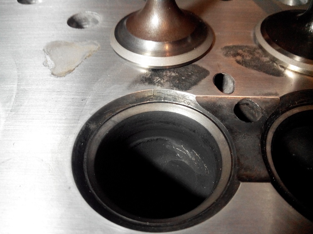

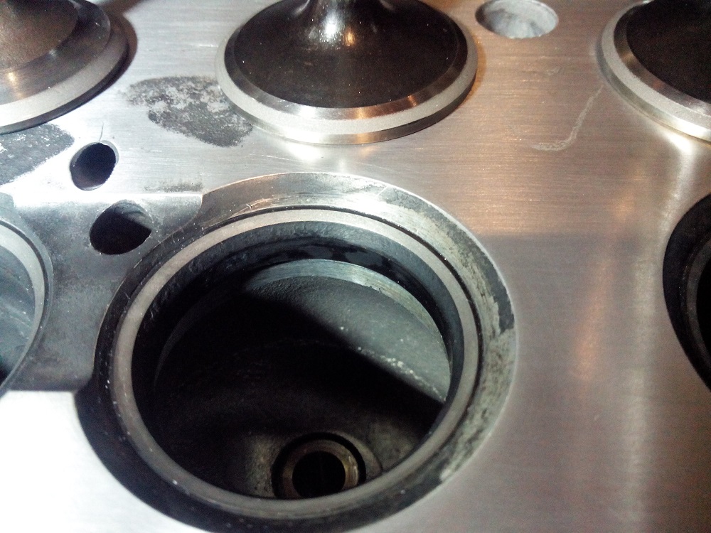

j'ai parfait le blanchissement du plan de joint au papier de carrossier à l'eau grain 600 (je fignollerais au 1200 quand j'aurais terminer les opérations de rodage) les traces noires on totalement disparues seule le retrait de 0.05 subsiste entre les 2 cylindres du milieu (la cale de 0.06 ne passe pas):

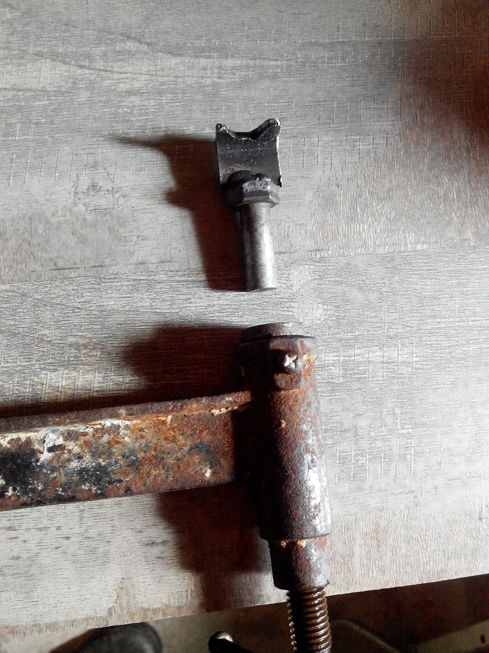

dépose pastilles, soupapes, ressorts, demi lunes et rondelles d'appui des ressorts. (j'ai bricolé un serre joint avec une tête de boulon soudée à une petite cornière découpée en forme de fourche:
nettoyage des conduits et des soupapes
rodage des 4 premières soupapes au gros grain

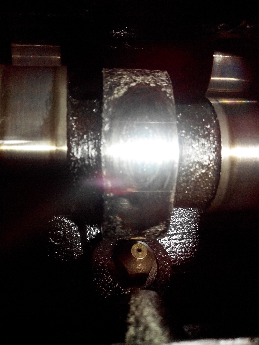

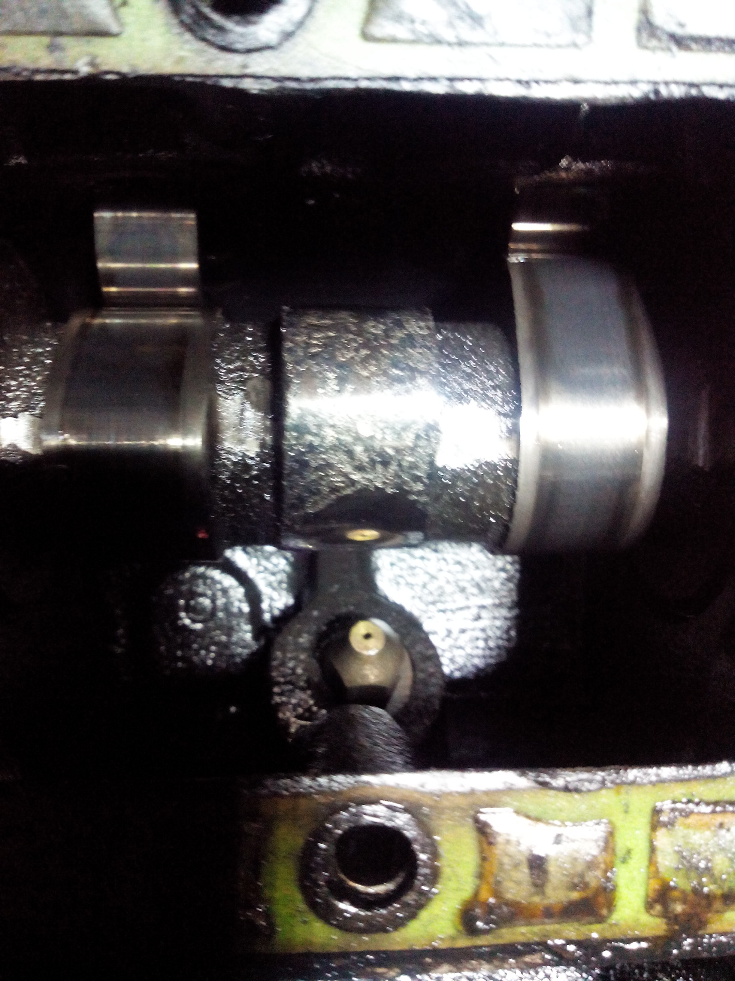

tiens surprise
en fait la came de la PAV a deux bossages
L'écaillage est assez marqué sur les photos, mais au touché c'est vraiment léger. Je ne sais pas depuis combien de kms il fonctionne comme ça mais je ne vois pas ce qui s'opposerait à une durée de service encore importante avec une bonne lub, les autres cames étant en parfait état ainsi que les paliers, aucun point dur aucun jeu perseptible.

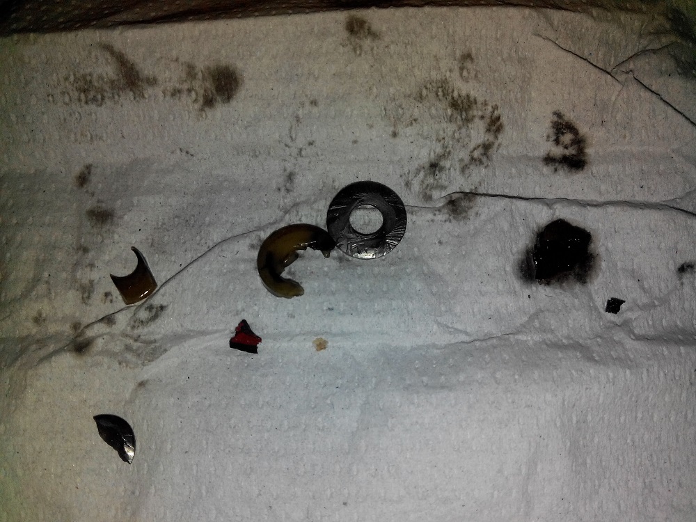

Des intrus au fond du carter d'huile
aucune idée comment ça a pu arrivé là

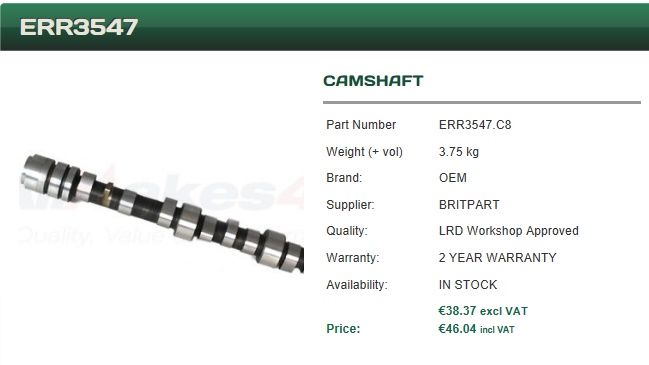

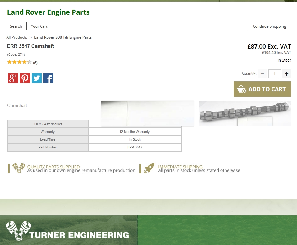

selon vous que vaut un aac comme celui ci garanti 2 ans ?
certains en ont-il déjà monté ?
Pater tu dis vouloir remplacer l'aac de ton 300, est ce pour la même raison (écaillage came PAV) ?
quelle différence avec celui là (à par le prix bien sûr...) les 2 sont en OEM.....le premier garanti 2 ans
je sais que tu vas me répondre faire plus confiance à Tur..Eng.. :mrgreen:
LØLØ, Steph, votre avis :mrgreen:

nanard833 a écrit : Des intrus au fond du carter d'huile
Ca c'est bien connue de nos services...
Arnø a eu le problème également: >là<.
La rondelle métallique et plastique viennent du bout de l'axe de commande de la membrane de la pompe de gavage facile à reconnaitre a son usure typique dut a la forme en U du logement de l'axe dans le levier :
D'ailleurs, cela me fait pensé a une question du quiz pour le jubilé sur laquelle tu avais rebondi et dont la réponse est illustrée sur cette même photo :mrgreen:
Et non, comme tu peux le voir, ce n'est pas une clef IKEA ... coincé dans la crépine.
nanard833 a écrit : quelle différence avec celui là (à par le prix bien sûr...) les 2 sont en OEM.....le premier garanti 2 ans, je sais que tu vas me répondre faire plus confiance à Tur..Eng.. :mrgreen:
Pas que...
Les 15 € d’écart sur ton arbre plus chère, tu me payes un coup à boire avec, ou tu me les envoies par la poste... :wink:

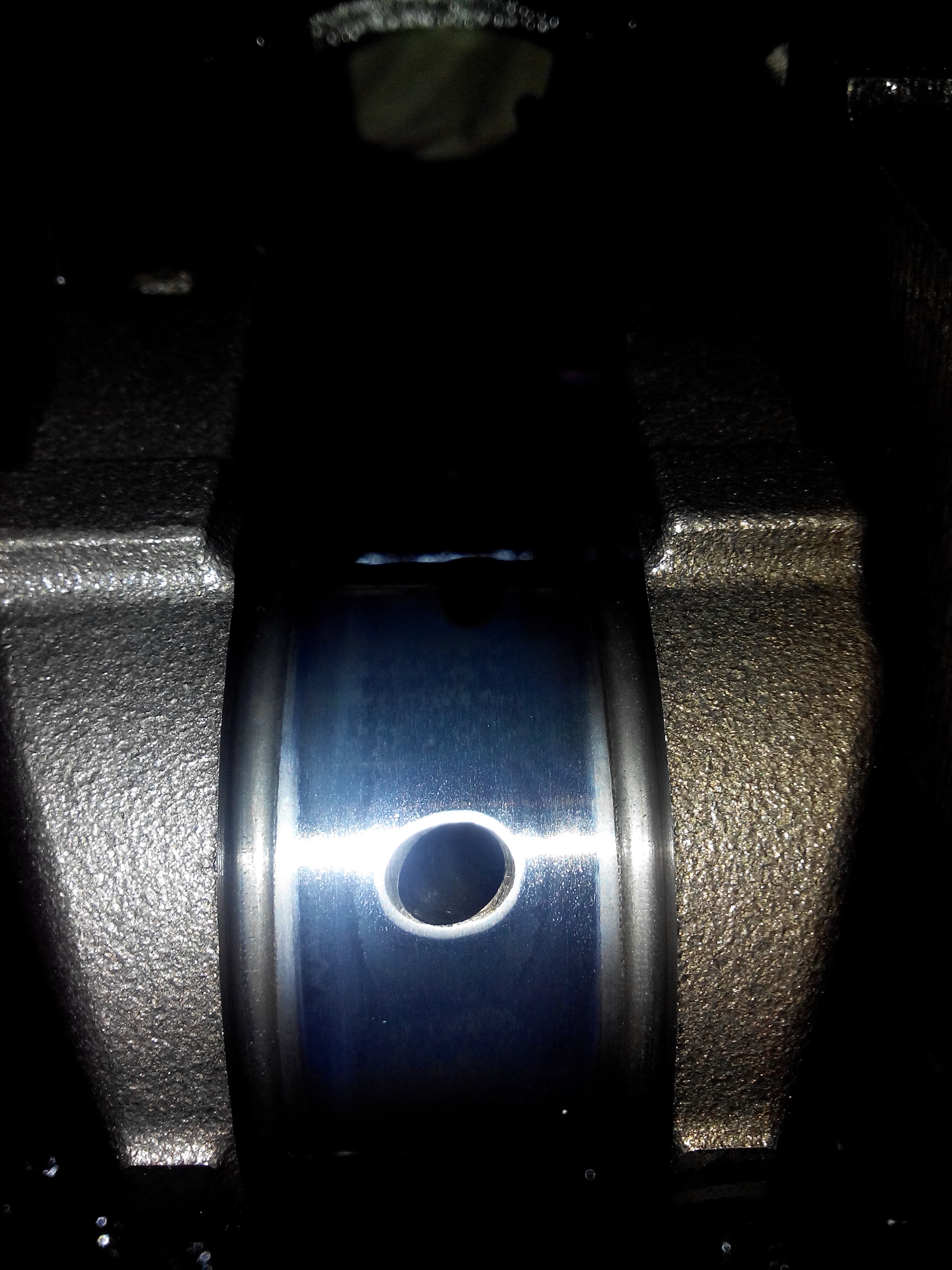

on continue par les bielles/pistons:
les coussinets de bielles sont encore garnis de leur couche de régule l'usure parait très légère.
Au PàC , écrous de bielle bloqués à la clé à pipe sans forcer, pas facile de trouver l'équateur, je trouve une côte au Ø des manetons
les coussinets sont très peu marqués pour 400000 kms
d'un peu plus prés
d'un peu plus prés

les manetons: Ø mesurés sur les 4 : entre 58.720 et 58.740 ( à la loupe, les 2 graduations concordantes du vernier sont situées juste après la 20 et juste avant la 40) donc je dirai 58.730 pour rappel les côtes standard sont: mini 58.725 maxi 58.744
Re: claquement plus ou moins intense 300tdi
C'est tout neuf, je suis étonné du bel état des coussinets.
Signe que ce moteur a toujours été bien entretenu.
