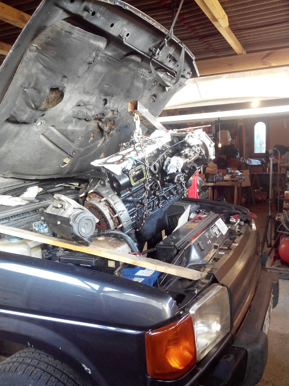

Aujourdhui dépose du moteur :roll:
c'est bien cracra tout ça
Re: claquement plus ou moins intense 300tdi
Tu devrais sortir le radiateur avec son cadre, une fausse manipulation est vite arrivée avec la chèvre.
Là où tu en es, cela sort tout seul.
Bon courage
ouaip je le dépose pour le remontage :wink:
