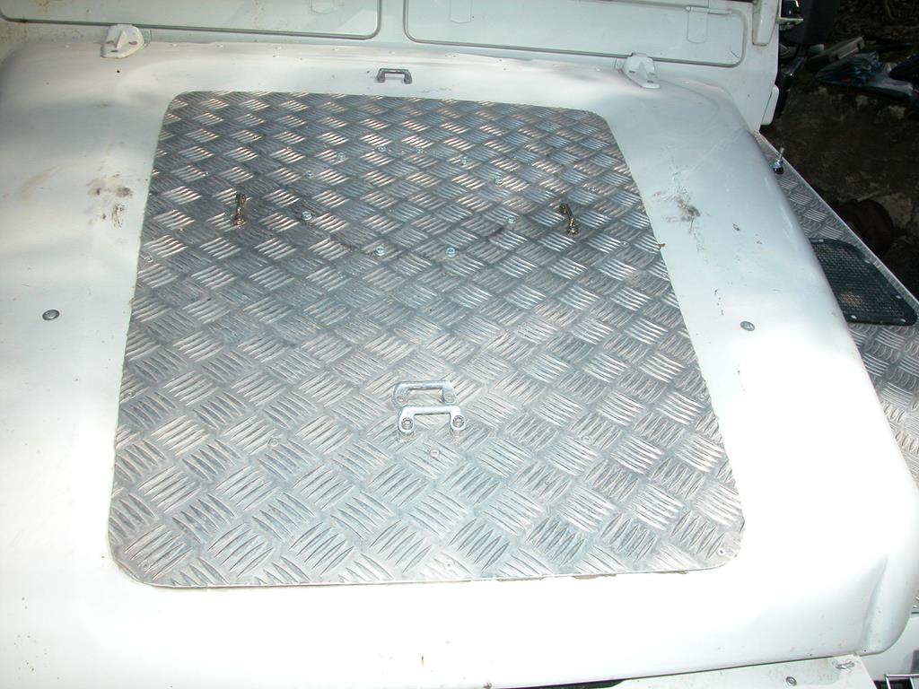

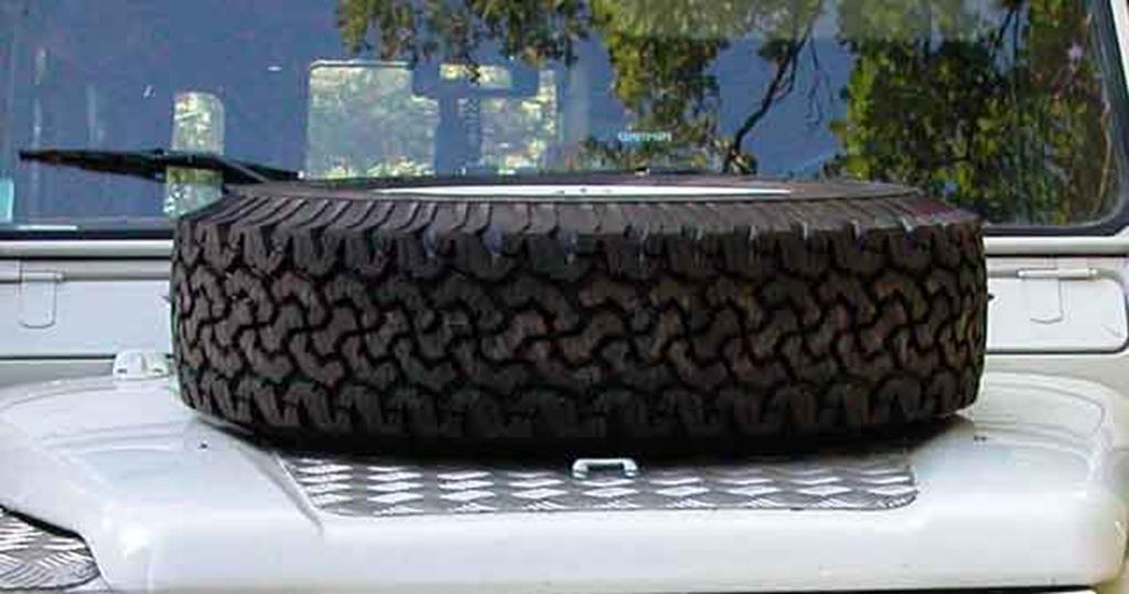

Hello ; J'ai doublé intérieur et extérieur avec de l'alu de 3mm ; ça n'a jamais bougé sur 12 ans et plus de 220.000km.
et, pourtant, il en a vu de dures...jante Wolf, pneu 235x85x16

J'aime bien le principe, car contrairement au système d'origine, une fois la roue enlevée; il ne reste plus rien ou presque. Ou bien, on peut fixer autre chose qu'une roue avec les angles.
Sinon un porte roue pour capot de TD5, qui se fixe sur ou avec les charnières de capot. Même inspiration que colombin avec la sangle. A+
