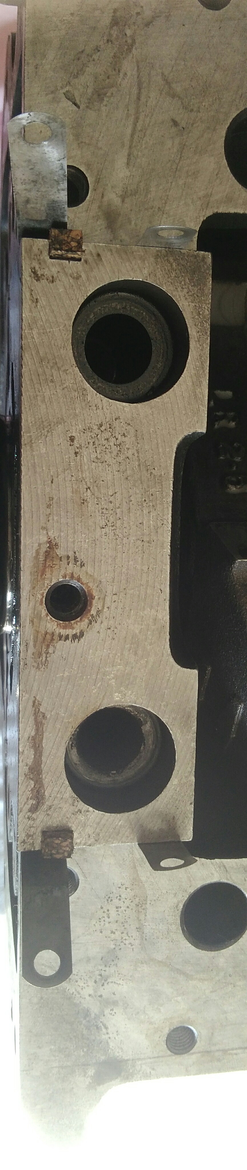

Dernières nouvelles.
Bloc récuperé apres 2 mois pour l'alèsage...
La misêre, mais pas trop grave j' en ai profité pour refaire le reste du def.
Vilo en place, aujourdhui pose des pistons.
Une photo a venir de la "technique" prise pour le palier no5. Et ça a été au top.
Bien content que je puisse attaquer :-)
