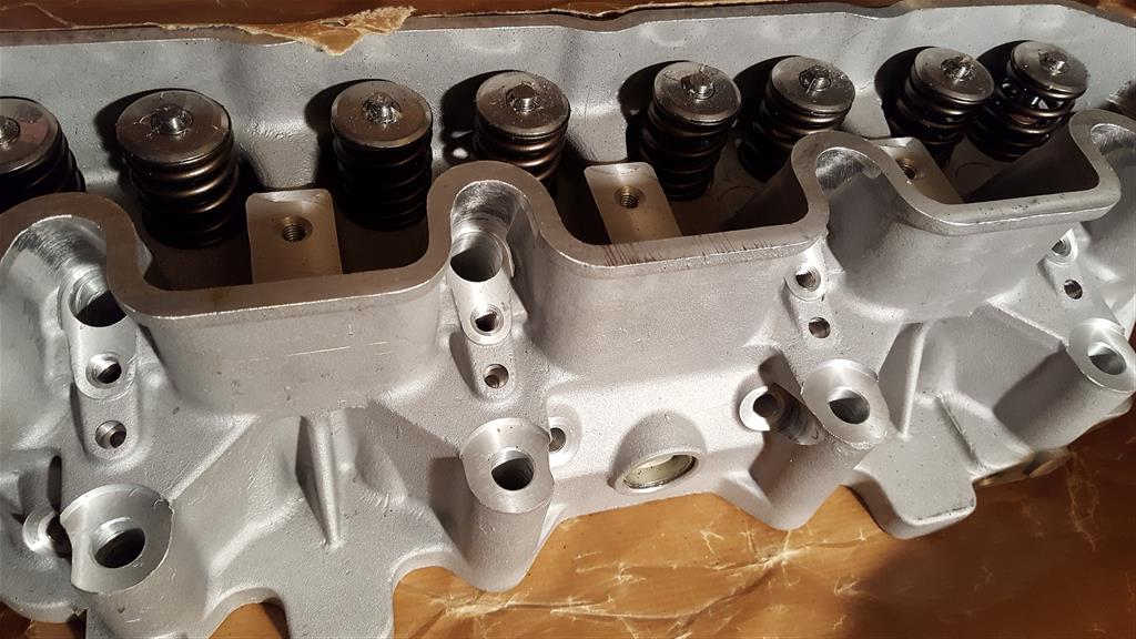

Sur ce Disco il y avait des passages d'eau dans l'huile mais pareil reniflar clean :
La culasse a été détruite par deux passages d'eau mais sans incidences sur d'éventuelle remontée d'huile :
Une culasse neuve Shitparts équipée et 4 pistons neufs on résolus les problèmes de ce moteur qui était à l'agonie :

ok :shock: alors je préfère pour l'instant ne pas envisager ce scénario cata, mon moteur tourne bien, ne fume pas et ne bouffe quasiment pas d'huile. je suppose qu'un moteur avec une culasse dans l'état présenté ci dessus doit pas être au top niveau fonctionnement :D
Donc à priori un remplacement de JC devrait être la solution
