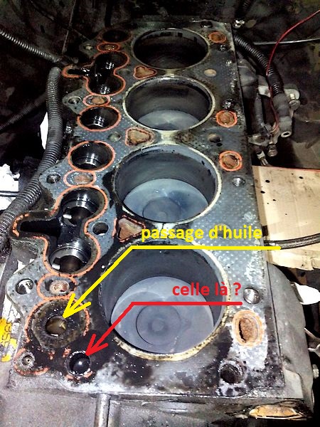

sur un 300 tdi, depuis quelques temps, j'ai une fuite d'huile à la 2éme vis de culasse en partant du ventilo, ça vaporise sur le capot. la consommation est ridicule mais ça m'inquiète quand même.
Avez vous déjà rencontré ce problème ?

Sur la vis de gauche (flèche rouge) à côté du passage dhuile (flèche jaune) ?
Il n'y a qu'une explication logique. vu leur proximité un passage s"est établi entre le trou de la vis et celui de la montée dhuile, donc JDC hs.
D'ailleurs, comme tu peux le voir sur la photo, le mien était pas loin de lâcher dans ce secteur

il a 205000, mais à priori ce n'est pas la même vis puisque quand je suis devant le def, les vis sont à droite et c'est la 2éme en partant du ventilo, mais je pense que tu as raison, i se pourrait que le jc soit cuit entre une conduite d'huile et le trou de la visnanard833 a écrit : combien de kms a ton moulin ?

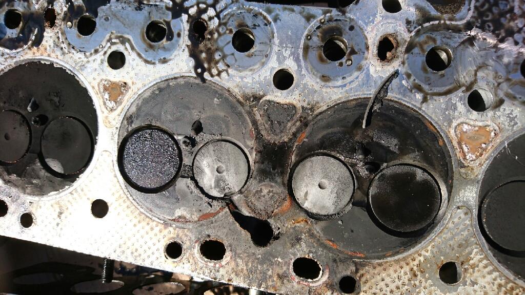

Sur ce Disco il y avait des passages d'eau dans l'huile mais pareil reniflar clean :
La culasse a été détruite par deux passages d'eau mais sans incidences sur d'éventuelle remontée d'huile :

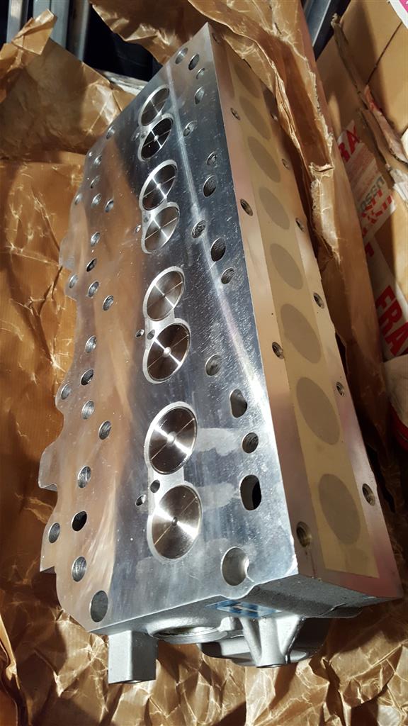

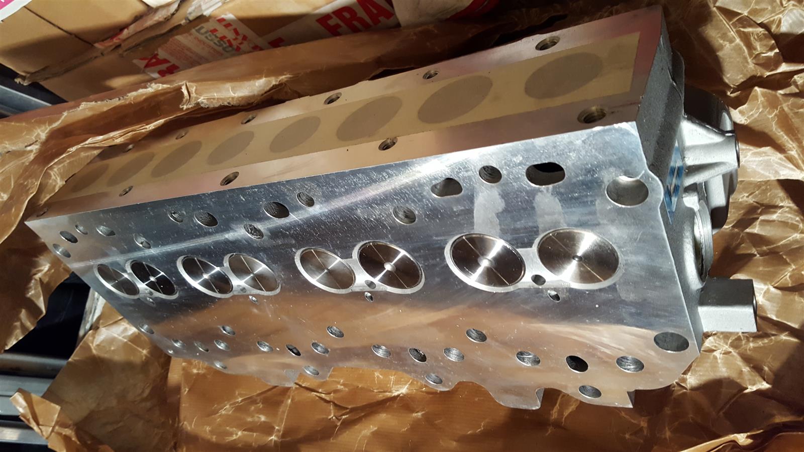

Une culasse neuve Shitparts équipée et 4 pistons neufs on résolus les problèmes de ce moteur qui était à l'agonie :

ok alors je préfère pour l'instant ne pas envisager ce scénario cata, mon moteur tourne bien, ne fume pas et ne bouffe quasiment pas d'huile. je suppose qu'un moteur avec une culasse dans l'état présenté ci dessus doit pas être au top niveau fonctionnement
Donc à priori un remplacement de JC devrait être la solution
